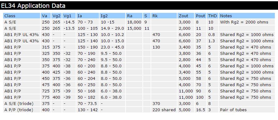

Nelle tabelle "standard" non trovo riferimenti per quell'impedenza, ma sicuramente chi si arrangia con le curve saprà trovare quale debba essere la giusta anodica da usare (credo circa 410-420v)

In italia è venduto da rs a 62 euro, con spese di spedizione standard dall'italia.
Ha un tap dell'UL un po' più alto del solito 43%, probabilmente ottimizzato per le EL34 moderne.
http://docs-europe.electrocomponents.co ... 52890d.pdf
Proprio relativamente a questo, le vecchie curve non sono lo stato dell'arte per la produzione attuale, e soprattutto sono sono un must da seguire. Questo è un esempio di applicazione di quel trasformatore.
