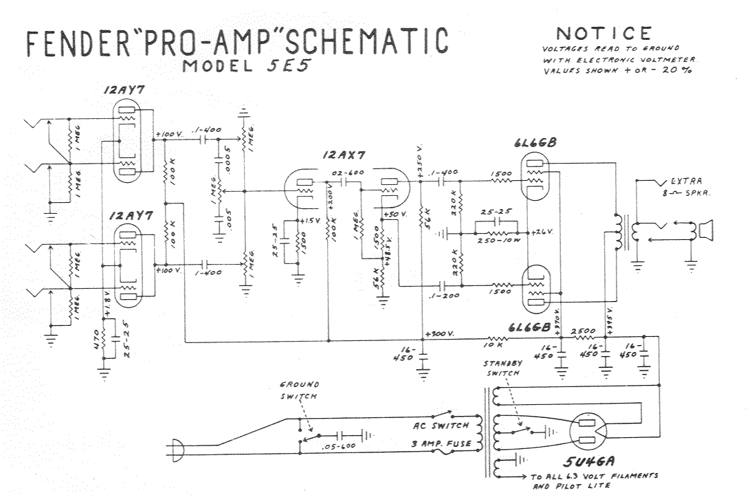

Salve a tutti! ;)
Avrei intenzione di cimentarmi alla costruzione di un Fender pro amp visto che è un amplificatore abbastanza semplice da costruire e che ho gran parte del materiale necessario
pro amp schematic
la prima cosa che vorrei chiedervi è che il trasformatore di uscita lo vorrei costruire di sana pianta.... :hummm_1:
Ho già avvolto trasformatori di uscita per i single Endend ma per push pull non lo ho mai fatto.....
Premetto che è un amplificatore per chitarra quindi non ho intenzione di seguire i complicati avvolgimenti a più strati dell'alta fedeltà....
Allo scopo ho ricuperato anche dei vecchi trasformatori con dei vecchi lamierini per avvicinarmi al materiale dell'epoca...
Ma non ho trovato nessuno che abbia mai sbobinato un trasformatore per 6L6 per guitar..... :gui2:
Se gentilmente vorrete aiutarmi vi renderò partecipi della costruzione :numb1:

Cercavo info su quale fosse l'impedenza usata e mi sono accorto che a te interessa il 5E5 e non il 5E5-A per il quale, invece, si trovano in giro anche dei kit, credo, comunque, che un TU che va bene per il 5E5-A vada bene anche per il 5E5, visto che l'anodica è molto simile
Per il 5E5-A TAD propone (nel suo Kit) un 6K di primario (valore attorno al quale si sta anche solo dando un'occhiata ai datasheet delle 6L6)
http://www.classictone.net/40-18088.pdf
Peccato che il 5E5-A sia diverso dal 5E5, altrimenti avresti potuto usare le info messe a disposizione da TAD
http://www.tubeampdoctor.com/images/Fil ... een-35.pdf
Se 6K è il valore che volevi usare, indica anche l'impedenza/le impedenze del secondario che ti serve/servono che vediamo come si potrebbe arrangiare la cosa

Qualcosa si può vedere di arrangiarlo, ma tu che impedenze di uscita vorresti ? Una o di più ?
4 ed 8 ohm ? Solo una delle due ? Altre (16 - 32) ?
Il TU Hammond, dalle misure, dovrebbe essere circa un EI96/80 (Colonna 32)

Premesso che non sono un esperto di trasformatori e che smanetto un poco con Wintrasfo (il programma di Giunchi)
Purtroppo nel mio Know How c'é solo un po' di teoria sull'argomento ma pratica pressoché assente, comunque
Primo, bisognerebbe decidere se 5E5 o 5E5-A, il primo è cathode bias il secondo fixed bias e nei datasheet delle 6L6 se si controllano i dati per AB1 con 400V di anodica la corrente assorbita dal primo è di circa 128mA (per la placca e con segnale di pilotaggio al massimo) inferiore rispetto il secondo di 25mA (128mA contro 152mA) (visto che sono in fase digestiva ho anche il dubbio se siano per tutte e due le valvole o solo una a mettermi in dubbio è un datasheet delle QE06/50, una vecchia versione equivalente alla 807/6L6) EDIT: 152mA per tutte e due le valvole
http://www.mif.pg.gda.pl/homepages/fran ... /6/6L6.pdf
Ora, pensando al cathode bias e tenendosi un po' larghi con la massima corrente ammessa dall'avvolgimento (sui 150mA) settando la frequenza minima a 70Hz e l'induzione ad 1 serve minimo un colonna 40 x 40, i lamierini da 32 che hai, sembra non possano andare (a meno di non passare ad una colonna rettangolare anziché quadrata, 32 x 40 sembrerebbero necessari e forse anche qualcosina in più (no 32 x 32)
Effettivamente si trovano in giro trasformatori da 50W abbastanza piccoli, ma in quel caso (se il costruttore è serio) sono stati usati lamierini a granuli orientati (o nuclei a C invece dei lamierini E - I)

Ho fatto 2 calcoli .......me li controllate per favore.... :salu:
Le 6L6 in push pull hanno 6000 ohm di impedenza e sviluppano una potenza di 50 Watt.
I Centimetri quadrati del nucleo per 50 W sono intorno a 14 cmq Kagliostro giustamente consigliava lamierini 40 x 40 :numb1:
La tensione RMS è di 547 volt e facendo un po' di calcoli mi vengono fuori 1760 spire x 2 con un diametro di 0,21mm
i secondari rispettivamente 64 spire x 2 diametro 1,00mm per 8 Ohm e 45 spire x 2 diametro 1,3mm per 4 Ohm
Vi risulta.... :hummm_1:

Messaggio da Kagliostro » 12/05/2017, 13:36
Ecco una prova con Wintrasfo
6K ohm primario, corrente 160mA, 4 - 8 ohm secondario, induzione settata ad 1, frequenza minima 70Hz
(rocchetto 1 gola)
Ecco le schermate per PP (prima avevo sbagliato ed erano per un SE)
Il primario viene diviso il 6 parti ed i secondari in 4
Si può anche pensare di raggruppare i primari in 3 parti ed i secondari in 2 parti
