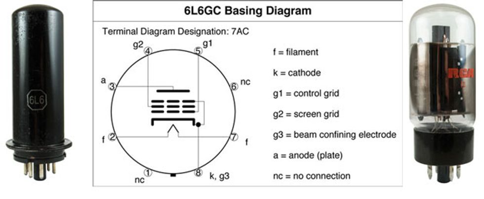

Saluti per tutti,
Potete cortesemente indicami il significato di tutti i piedini delle 6l6 e 12ax7? A parte i noti pied. 3 e qualche altro non ho coscienza del significato degli altri.
Grazie e saluti.

6l6 sono tetrodi a fascio, 12ax7 sono doppi triodi (un contenitore in vetro ha al suo interno due triodi)
Spiegazione di cosa fa ogni componente:
http://www.audiovalvole.it/tipologia_valvole.html
Vedi anche i datasheet:
http://hvid.it/datasheets/6L6GC%20RCA.pdf
http://hvid.it/datasheets/12AX7A%20GE.pdf

:Gra_1: molto interessante e chiarificatore!!! Ciao
