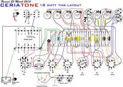

Il Layout in questione e' questo qui:
Ovviamente i due ingressi HI - LO spariranno per lasciar posto (visto che ci sono i buchi) al controllo Presence e ad un interruttore "Fat" che va ad attivare un elettrolitico (che e' inutile aggiungere alla visione dello schema), mentre utilizzerei solo l'ingresso del TMB.
Gli ingressi Normal entrano in V1a che passando dai controlli Tone e Volume vanno direttamente in V3 quindi V1b V2a e V2b riguardano la parte TMB.

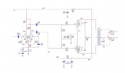

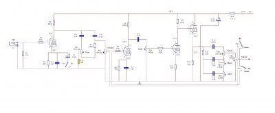

Comunque tanto per non aver niente da fare ho tradotto in schema il layout qui sopra perché in rete si trova qualcosa ma non e' proprio identico al layout, quindi il fai da me e' d'obbligo.
C'e' qualche piccola variazione che vado a spiegare:
Ho aggiunto ovviamente questo siddetto Fat in V1 ed anche il Presence, la numerazione non e' corretta ma come punto di riferimento e' utile, i voltaggi ovviamente non sono da prendere in considerazione, per comodita' mia non li ho cancellati e il condensatore tripolare l'ho disegnato come ho potuto.
Manca la sezione rettificatrice che avrei dovuto disegnare ex novo ma credo sia superflua, alcuni valori come la resistenza sul pin 1 di V1 non sono come da layout, per il resto credo di non aver sbagliato nulla.
Purtroppo nel fare lo schema ho sbagliato file per cui mi son trovato a fare pre e finale separatamente, ma forse e' piu' di facile lettura cosi'.
Schema sostituito, vedi più sotto
Ah se riscontrate qualche anomalia non fatevi problemi a dirlo, a volte i lavori di "traduzione" comportano qualche dimenticanza o inesattezza.
EDIT: Gli schemi sono stati rivisti e corretti e sono questi (vedi anche post a pag. 2 di questo thread)

Il condensatore che hai aggiunto al catodo di v1a, io lo metterei in serie ad una resistenza verso massa che cortocircuiterei con lo switch "fat".
Ci sono degli errori su sw2. In pratica il ch1 si ferma lì, mentre il ch2 non ha ingresso. Rivedi quella parte.
Saluti

La mod del fat l'ho gia' sperimentata cosi' sull^'altro ampli, anzi deriva proprio da quello e l'effetto che crea non mi dispiace affatto, incicciottisce di piu' il suono e l'impressione che da' e' un aumento di armoniche, pero' nulla mi vieta di provare la tua soluzione: magari suona ancora meglio.
In realta' C2 e' gia' in parallelo con R4.
Quella parte che dici tu riguardante sw 2 l'ho disegnata cosi' tanto per.. , in realta' userei un switch on/off a 6 poli creando cosi' 2 circuiti indipendenti.
Pero' se guardi bene il comune e' il centrale di master e cosi' disegnati sono entrambi aperti (e' quello l'eventuale errore), a seconda di quello che chiudi hai il passaggio del segnale quindi con uno switch come uno apre l'altro chiude.

Ti suggerivo di porre una resistenza in serie al condensatore di bypass da 47u per evitare botti. Quando chiudi lo switch, si cortocircuita la resistenza.
Billbax

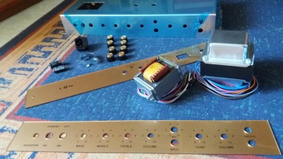

Per ora posto la foto delle prime parti arrivate, ho gia' iniziato a fare la turret completando la parte relativa all''alimentazione e domani dopo aver completato la struttura del case (fresate e pannello) credo di poter completare il layout e quindi postare altre foto.
Ah ho scelto di usare i cavi rigidi per una miglior pulizia del lavoro, fa meno vintage ci vuole un po' di piu' ma risulta piu' ordinato.
