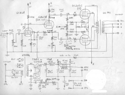

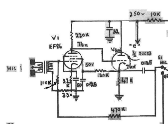

Salve a tutti,
sto mettendo su un preamplificatore per suono pulito formato da una 12AU7 ed un pentodo EF86.
Vi starete sicuramente domandando perchè usare anche una 12AU7, la risposta è che non voglio usare il pentodo con il massimo del suo guadagno per questioni di microfonicità, preferisco mettere uno stadio a triodo che guadagna poco (diciamo circa 10) per poi mettere il pentodo che guadagna circa 50.
Il restante triodo è usato come inseguitore catodico, trovate lo schema allegato, i condensatori che non hanno valore sono quelli che avranno posto nello stampato ma non userò.
Mi è venuto lo schiribizzo di inserire un feedback regolabile e disinseribile, qualcuno di voi ha mai fatto sperimentazioni in merito?
Inoltre ho inserito un regolatore per la tensione di G2 del pentodo in modo che si possa regolare la compressione/guadagno.
Ho un problemino con la simulazione del semplice controllo toni, in pratica servirebbe un potenziometro antilogaritmico, qualcuno ha in mente un semplice controllo toni da poter applicare? in quale posizione? mi piacerebbe avere qualcosa che tagli solamente gli alti in modo da non snaturare il suono della chitarra.

Re: Preamplificatore pulito 12AU7+EF86
Ciao Luix, finalmente di nuovo tra noi
Bel progetto, interessante

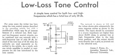

Se tu mettessi il controllo tono dopo il pentodo ovviamente visto il carico che darebbe in quel punto perderesti molto segnale, ma usando il secondo triodo come CF, dopo di quello potresti usare un qualsiasi controllo di tono, secondo me dovresti provare, magari un James o il Tilt del BigMuff o qualsiasi altra cosa ti venga in mente di sperimentare
Mi hai fatto ricordare qualcosa ed andando a spulciare tra i libri di Merlin ...
Vedi tu se la cosa può essere di tuo interesse

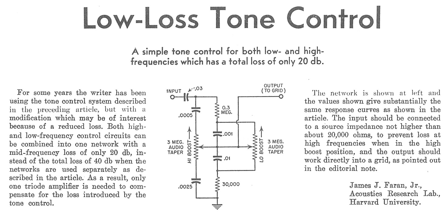

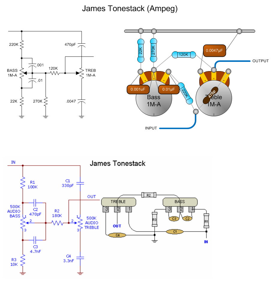

Per il pot antilogaritmico puoi risolvere con un lineare ed una res
http://www.geofex.com/Article_Folders/p ... tscret.htm
(e qualcuno anche preferisce questa versione ai veri pot log che non hanno una vera curva, ma vanno a "scatti", per via del modo in cui li costruiscono)
James e Baxandall sono simili ma non identici, il tuo dovrebbe essere un James
oltre al Baxandall passivo, ci sarebbe anche quello attivo

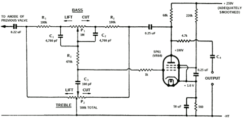

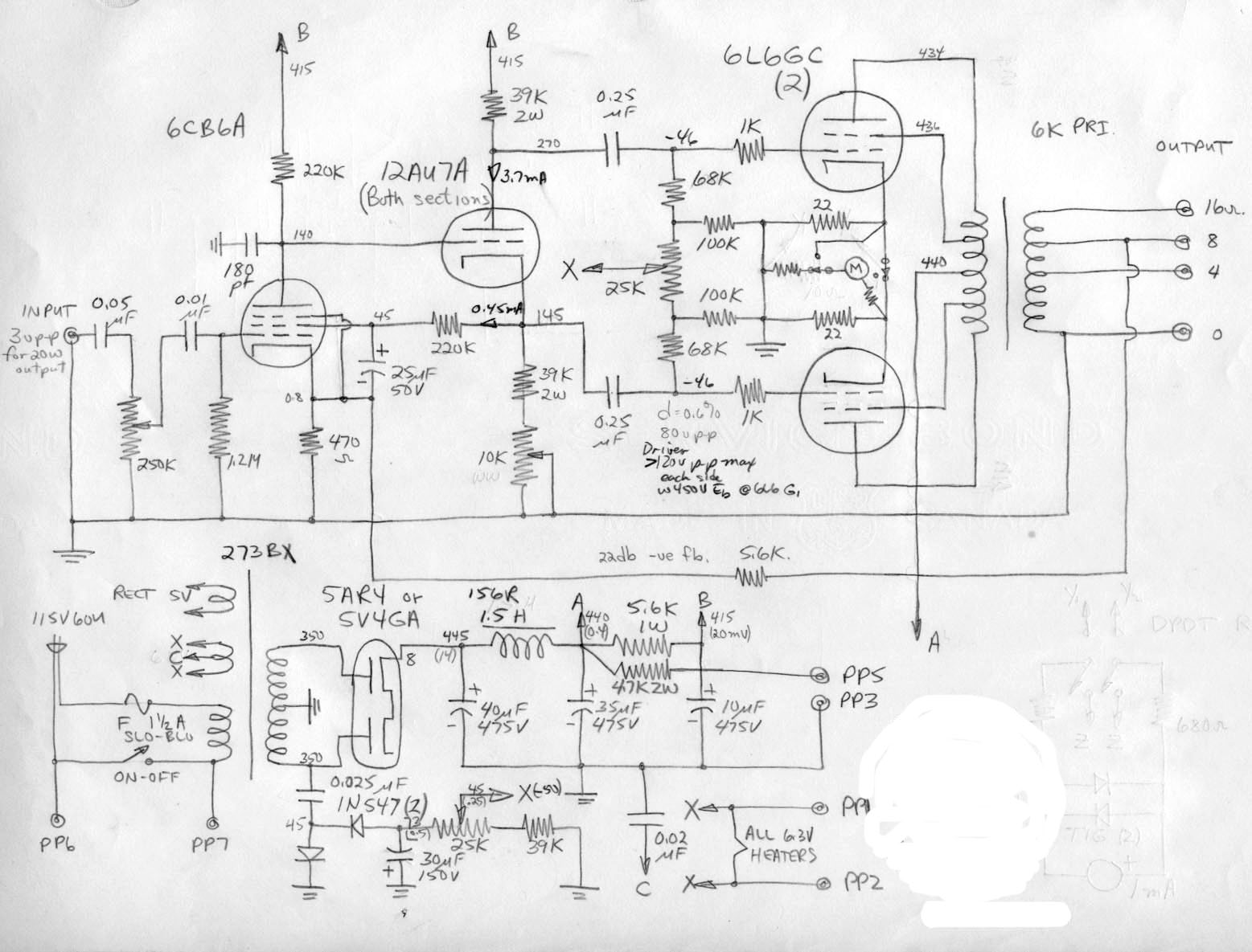

Qualche variazione sul tema

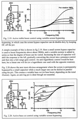

Qualcosa di diverso (specifico per l'uscita dei pentodi)

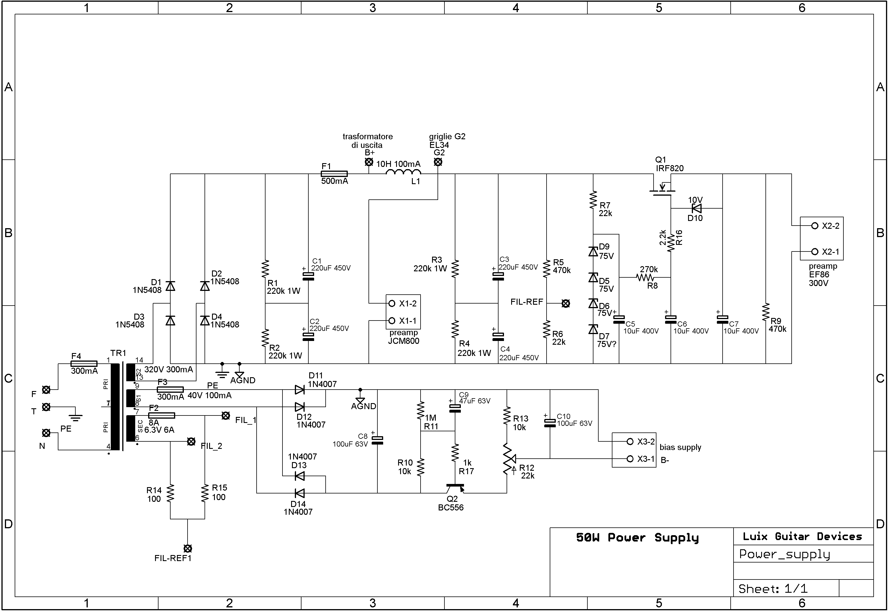

Riporto su questo vecchio post perchè dopo ben 3 anni sono riuscito a far funzionare il circuito.
Come suona?? devo dire che mi piace molto ma ha un problema!
Ho inserito il circuito nell'ampli che sto facendo, un 50W classico con le EL34, l'anodica è quella riportata nel seguente schema: Nonostante il basso guadagno della EF86 questa capta tutti i disturbi che trova in giro.
Per la prima volta mi è toccato mettere uno snubber RC su ogni diodo della rettifica dell'anodica, mettere uno snubber RC abbondante in parallelo al secondario dell'anodica, cambiare gli 1N5408 con dei MUR460 ed ancora vedo degli spikes a 100Hz in uscita dal preamp!!!
Gli spikes si ripetono a 100Hz, cioè ogni dieci milli secondi, e sono una sinusoide smorzata a circa 15kHz.
C'è da dire che questa EF86 Tung Sol con pin dorati è microfonica da far paura, se picchietto gli switch a levetta lo sento nell'altoparlante
Sto quasi per demordere, smontare tutto e buttarmi su un preamp in stile Hiwatt!

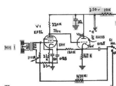

uno schema molto interessante per linearizzare le due valvole ed avere al contempo un'impedenza di uscita bassissima, è dare feedback con un CF tramite la griglie schermo, à la Rupert Neve (vedi allegati).
Mitico Rupert Neve!!!
Comunque se ve lo dico non ci credete, stamane ho sostituito il doppino telefonico con cui collegavo i filamenti e gli spikes sono del tutto spariti!
Se ve lo state chiedendo, usavo il doppino perchè è solid core quindi come lo pieghi rimane ed in più l'isolamento regge i 6.3V (a patto di non passarlo vicino altri cavi in alta tensione) e porta corrente fino a 1A se i tratti sono brevi.
Ora, tutto a palla, ho un rumore quasi bianco di 300mVpp che su 4ohm danno 106mW RMS.
Per quanto riguarda il feedback sulla griglia schermo, potrei provare, al momento sto alimentando la griglia schermo con una tensione variabile regolata con un MOSFET, devo vedere se riesco a fare modifiche perchè avendo tutto su PCB (io odio i point to point) non posso fare grandi stravolgimenti...
