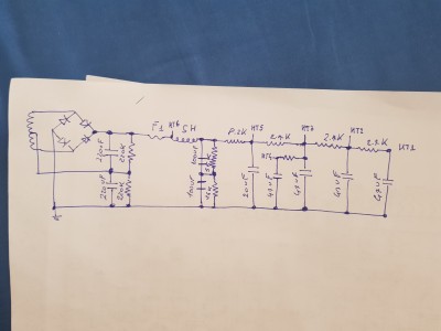

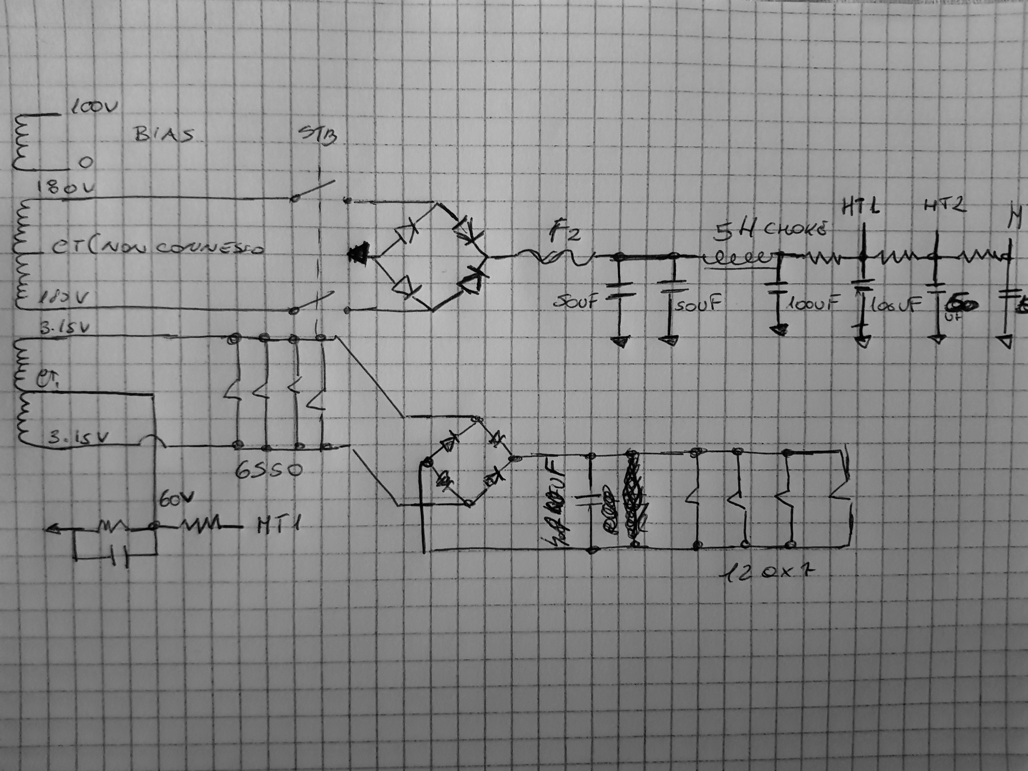

Salve ragazzi un amico mi ha chiesto di costruirgli una testata da 100w basata sul ceriatone afd35. Sto studiando un po il progetto, soprattutto per quanto riguarda la sezione di alimentazione ,e ho buttato giu uno schema. Inoltre essendo un amplificatore con molto gain stavo pensando di alimentare le valvole del pre in continua im modo da renderlo in piu silenzioso possibile! La mia idea era quella di alimentare le finali in alternata, elevando il CT a circa 60v, e poi raddrizzare filtrare con un cap da 4700uf e andare sulle valvole di pre. Per scegliere il cap di filtro ho usato la relazione:
Condensatore uF=20.000/(Vraddrizzata/tensione del circuito)
Volevo chiedervi cosa ne pensate di questo sistema sia per i filamenti che per il filtraggio dell'anodica.

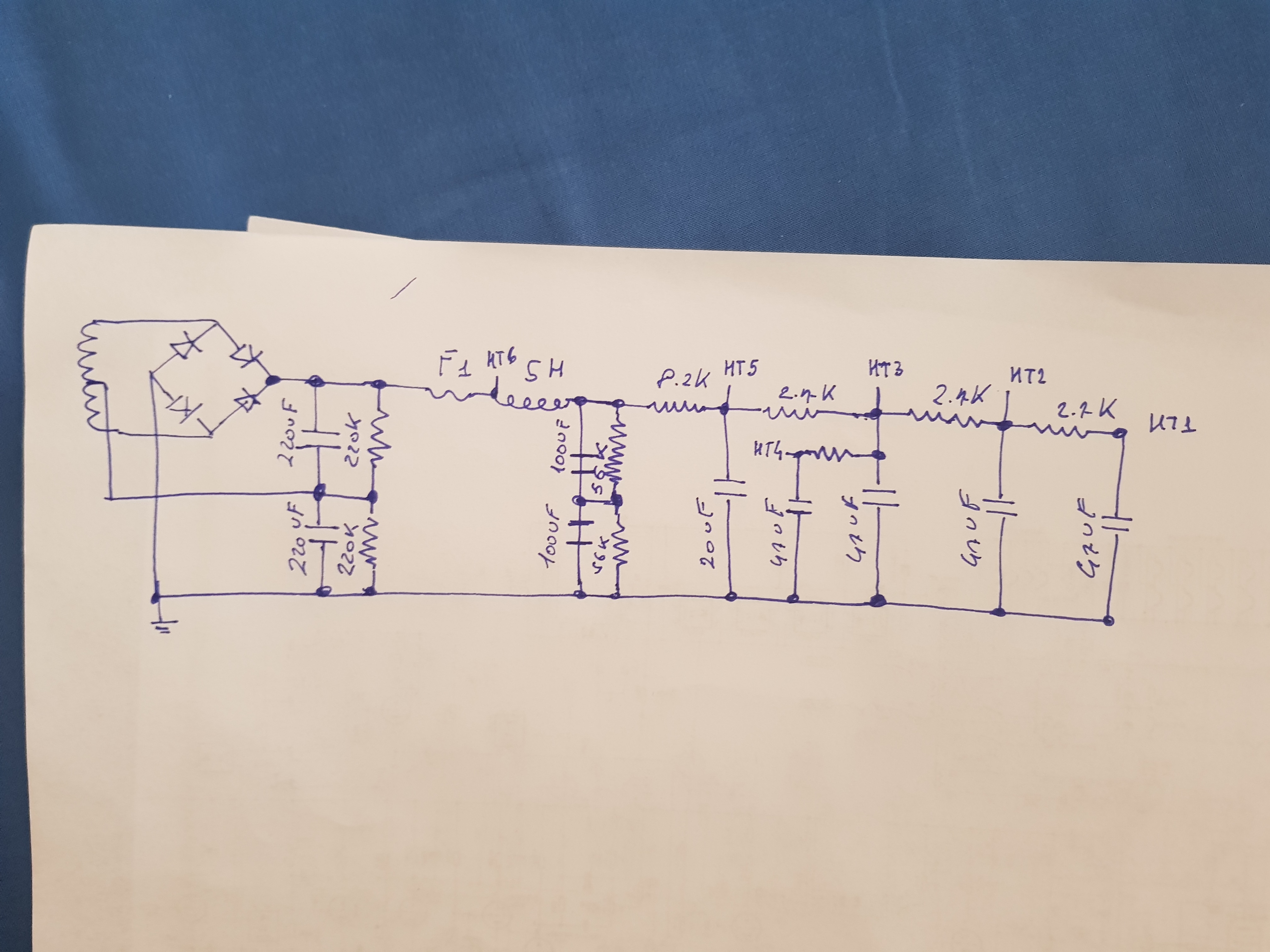

Ciao robi allora prima di rispondere alla tua domanda ti spiego l'avanzamento del progetto. Questo amico ha deciso per il ceriatone afd35 pero vuole piu versatilita, cosi abbiamo deciso di usare il secondo triodo che resterebbe vuoto per aggiungere un ulteriore canale e aggiungere un altra valvola per il loop fx( fondamentalmente è quasi del tutto simile all'ampli che ho costruito due anni fa se ti ricordi).
Quindi ho 4x6550 4x12ax7 1x12au7 per un assorbimento totale di 7.9A, secondario del trasformatore lo facciamo a 9A quindi siamo apposto! Tornando alla rettifica, 6.3vac diventano 6.9vdc(6.3Vx1.41) considerando la caduta di 1.4v del ponte, a pieno carico dovrebbe scendere sui 6.3v(6.3Vx1.3).
Per quanto riguardo lo stadio di alimentazione ho avuto un appraccio piu "ingegneristico" nel senso che ho preso della letteratura (valvewizard) e fatti tutti i calcoli del caso. Il filtro LC è calcolato per avere un taglio sotto i 10hz per evitare risonanze mentre i filtri RC sono calcolati con un cut off a circa 1Hz. Questo è lo schema sistemato e ottimizzato( o almeno spero, nella speranza che ho capito bene la letteratura e fatto bene i calcoli)

Il collegamento del CT in quel modo mi spiazza e non mi viene in mente che effetti possa avere
per il resto posso dire che hai abbondato abbastanza con le capacità, quindi .... 20uF sul nodo 5 mi paiono un po' ... strani
visto che hai i nodi in serie (e non in parallelo come nei VOX AC30) e quindi ogni nodo influenza il successivo
non sarebbe il caso di unificare e mettere anche lì un 47 ?
Per l'alimentazione in continua dei filamenti credo che come l'hai disegnata possa andare, vorrei solo fare un paio di considerazioni
l'efficacia del collegamento CT dei filamenti dipende da come è costruito il trasformatore, se necessario, si può anche
pensare di non utilizzarlo e di utilizzare un potenziometro (100R-500R) per "bilanciare" i due rami ed arrivare al risultato
ottimale
Per il condensatore da 4700uF .... posso dirti solo che ho visto arrivare anche a 10000 in quella posizione
giordydiver
Messaggi: 278
Re: Sezione di alimentazione per amp high gain
Messaggio da giordydiver » 11/06/2018, 17:07
ciao Kagliostro, allora considera che tutti i cap di filtro li ho calcolati tentendo un cut-off intorno ad 1Hz, da li il valore di 20uf, comunque come dici tu penso di utilizzare un 47uf, più che altro perché li ho gia in casa. Riguardo il 4700uf sui filamenti invece ho rifatto i calcoli, penso di utilizzare 2cap da 10000uf in parallelo, secondo i miei calcoli il suo valore dovrebbe stare intorno i 18000uf.
La formula che ho usato è C=1/(2pigrecoRF), dove R è la resistenza, F la frequenza di cut-off
riguardo al CT del trasformatore mi hanno sempre consigliato di collegarlo quando presente, da qui il collegamento. Il CT del secondario che va a B+ l'ho sempre collegato in quel modo onestamente,stile jcm800, e non mi ha dato mai problemi, l'alternativa sarebbe non collegarlo ma, come dicevo sopra, mi hanno sempre consigliato di collegarlo.

L'alimentazione in alta tensione, funziona.
Quella dei filamenti non torna coi calcoli che hai fatto sul forum (rileggili), ed è su quello che volevo farti ragionare.
Sull'ampli non mi piace l'eq clean dopo il 2.2n che rasa moltissimi bassi, ma forse il tuo intento non è un clean, visto il circuito che adotti.
