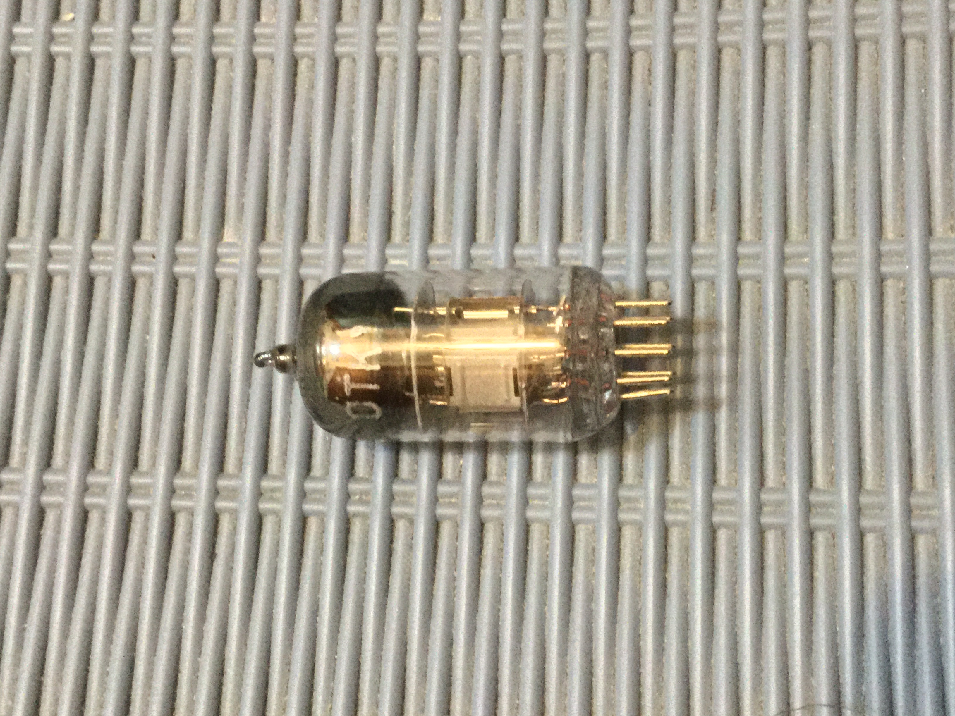

Buona sera Amici,
Ho acquistato recentemente su ebay una dozzina di valvole Preamplificatrici, attratto dal prezzo e dal fatto che erano pubblicizzate come equivalenti della 12AX7,
In effetti sia come numero di PIN che come involucro e come forma sono le stesse, ma con mio sommo dispiacere quando le ho montate nel mio Tweed Deluxe non funzionano.
Le Valvole Hanno stampigliato sopra OTK1 - 13 e il venditore le vendeva come 6N2P Militari sovietiche.

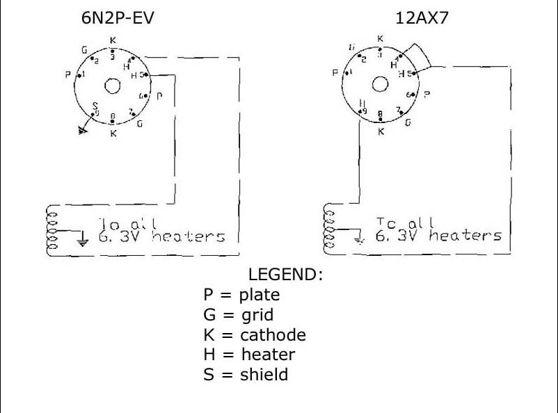

posto la figura del venditore.
Qualcuno mi potrebbe informare se ho buttato via soldi? oppure c'è un modo per poterle Usare??
Grazie in anticipo.

come puoi vedere dallo schema che hai pubblicato,l'unica differenza rispetto alle 12ax7 è che i 6,3v si collegano ai pin 4 e 5,mentre il pin 9 è uno schermo e va collegato a massa,per il resto sono ottime valvole.
