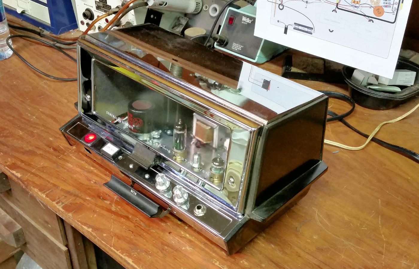

Ah, dimenticavo, un amico ci ha costruito questo
smoky.pdf
(177.77 KiB) Scaricato 423 volte
qua dentro (un forno da tost) :face_green:
