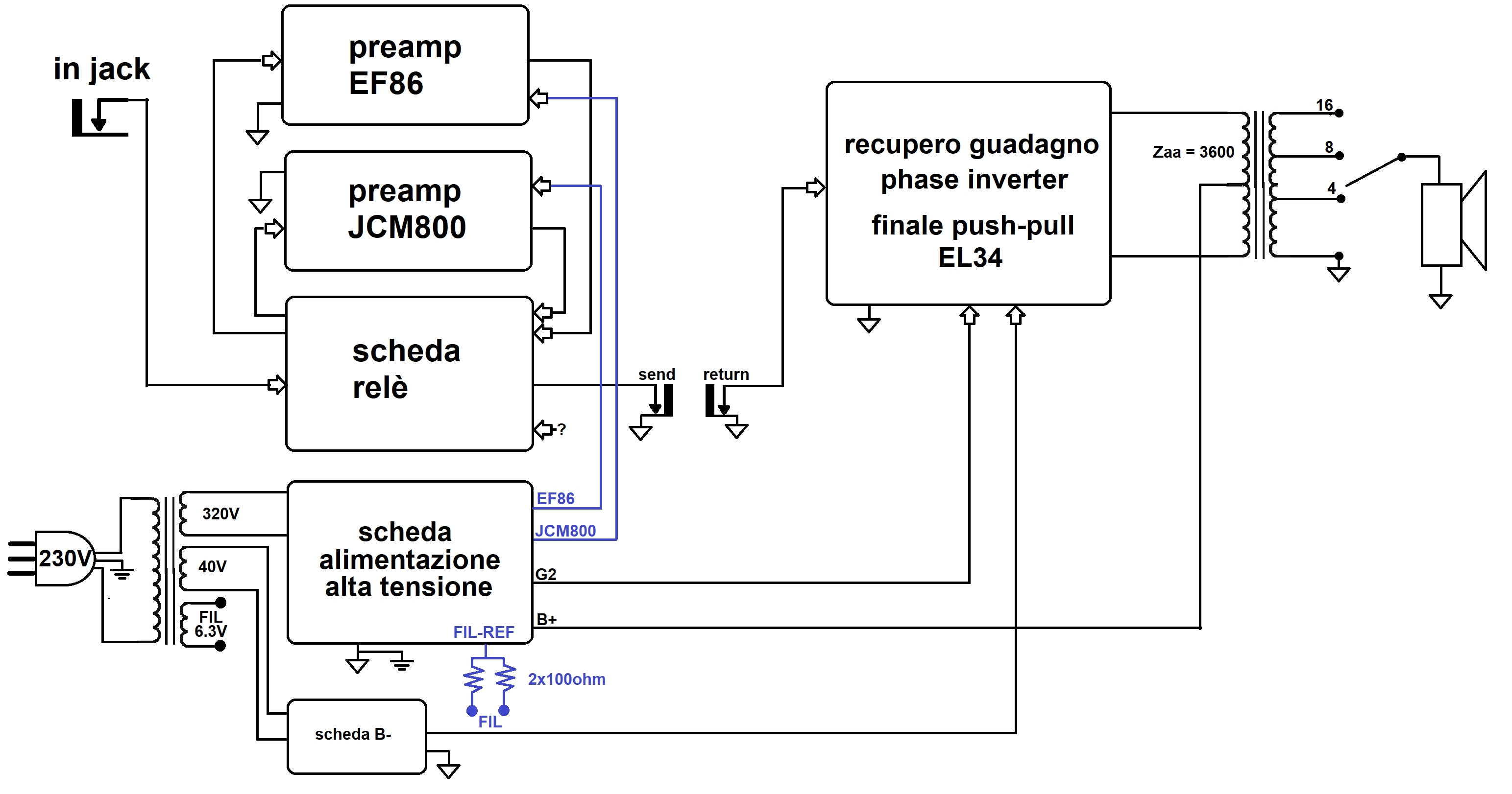

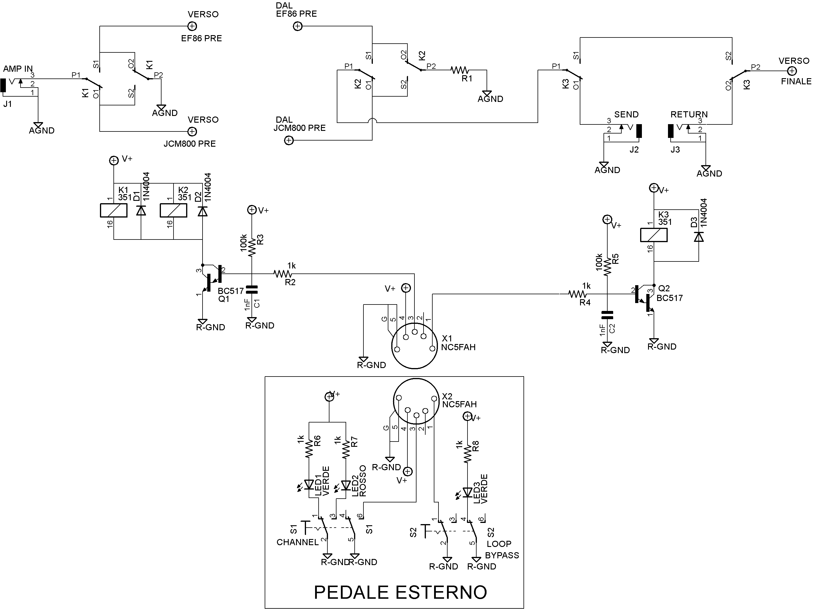

Buongiorno a tutti,
come dicevo, sto mettendo su una testatina valvolare da 50W che mi frulla in testa da anni.
Lo schema a blocchi è il seguente: E' una testata con due EL34 e due preamplificatori, uno simile al JCM800 ed uno di mia progettazione con 12AU7+EF86, tutti e due i preamp sono su una loro scheda elettronica ed escono già bufferizzati e con tensione scalata di 1/10 per essere mandata al loop effetti.
E' arrivato il momento di progettare lo switch, avevo intenzione di farlo a relè, ne ho già presi quattro, lo schema che vorrei usare è il seguente: In pratica con due relè DPDT si switcha il preamp, quando un canale non è usato viene messo in muto mettendo a massa l'ingresso e l'uscita, l'uscita viene messa in muto con una resistenza da definire, magari 10k o 100k, vedrò.
Con l'altro relè si bypassa il loop effetti.
Le uscite dei preamplificatori sono già riferite a massa cioè hanno già una resistenza verso massa che le tiene ancorate quindi non dovrebbe essere necessario replicarla nella scheda relè.
La scheda relè viene alimentata dal 6.3V rettificato, possibilmente la rettifica sarà fuori dalla scheda così da non portare in giro un ulteriore cavo con tensione alternata.
Quello che mi preoccupa è portare fuori l'amplificatore l'alimentazione ed i segnali per le basi dei due transistors, sono indeciso se usare dei darlington oppure dei normali BJT ma quasi quasi opto per i BJT normali perchè avendo meno guadagno sono meno proni ad amplificare immondizie che vengono dall'esterno.
Inoltre, se le cose non diventano troppo complicate, vorrei controllarlo anche da pannello solo che non mi sovviene come fare in modo che i controlli da pannello sovrastino quelli da pedale, probabilmente bisogna aggiungere un altro switch e la cosa mi secca!
Qualcuno ha mai utilizzato uno schema simile? Avete suggerimenti da darmi per quanto riguarda lo schema oppure per eventuali rumori e come evitarli?

esiste una soluzione più "ignorante" tipo lo schema del kit di tube town
raddrizzare i 6.3 collegare il positivo alla bobina del relè e l'altro capo lo porti fuori al footswitch dove va a massa quando premi il pulsante

Come fa TT il positivo passa per la bobina del relè e va alla pedaliera dove gli switch chiudono il circuito
La bobina dei relè fa da resistenza di caduta in modo che se fai qualche corto non ti parte l'alimentazione

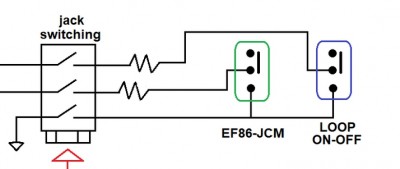

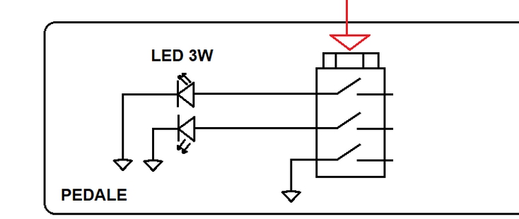

Allora,
utilizzando i jack stereo switching, quelli che quando inserisci il jack sollevano le linguette e scollegano i pin di un lato, potrei usare questo schema: In pratica nel pedale si potrebbero utilizzare queli led da 3W che reggono fino a 700mA, in questo modo si segnala il solo canale distorto ed il loop effetti acceso/spento, non si può avere tutto dalla vita
Immagino che per questi LED bisogna usare una copertura a meno di voler accecare l'utilizzatore...
Sul pannello invece i led sarebbero 3, canel EF86, canale JCM e Loop effetti acceso o spento, il tutto comandato da un trigger di smith che prende tensione direttamente sul relè, quindi è indipendente dal comando a pedale o a pannello, che vi illustro più giù.
Sfilando il jack i contatti si chiudono e fanno capo a due interruttori a pannello, che a loro volta comandano il canale ed il loop.
Il trigger di smith (fatto a transistor) va a leggere la tensione sulla parte bassa della bobina del relè, quando lo switch a pedale è aperto si hanno circa 8V ( i famosi 6.3V rettificati) mentre quando lo switch a pedale è chiuso si ha la tensione del LED che è tra 2 e 3V a seconda del colore, impostando le soglie del trigger di smith a 4V e 7V si fa in modo che possa essere rilevato lo switch chiuso/aperto e di conseguenza il cambio canale o loop acceso/spento.
che ne pensate?
Dimenticavo, i relè sono HRS2H-S-DC5V-N, accendono già a 3.8V.

Penso che sia ottimo e funzionale. In questo modo, però, se cabli la pedaliera I comandi del pannello non ti funzionano, è corretto?
Mi pareva di aver capito che volevi una soluzione che funzionasse in entrambi i casi, ecco perchè ti suggerivo la soluzione tipo "deviata".
Ma se per te va bene cosí, allora sei a posto.
Quindi porteresti alla pedaliera sia il positivo che il negativo, suppongo vedendo lo schema.

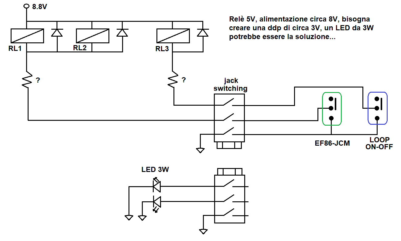

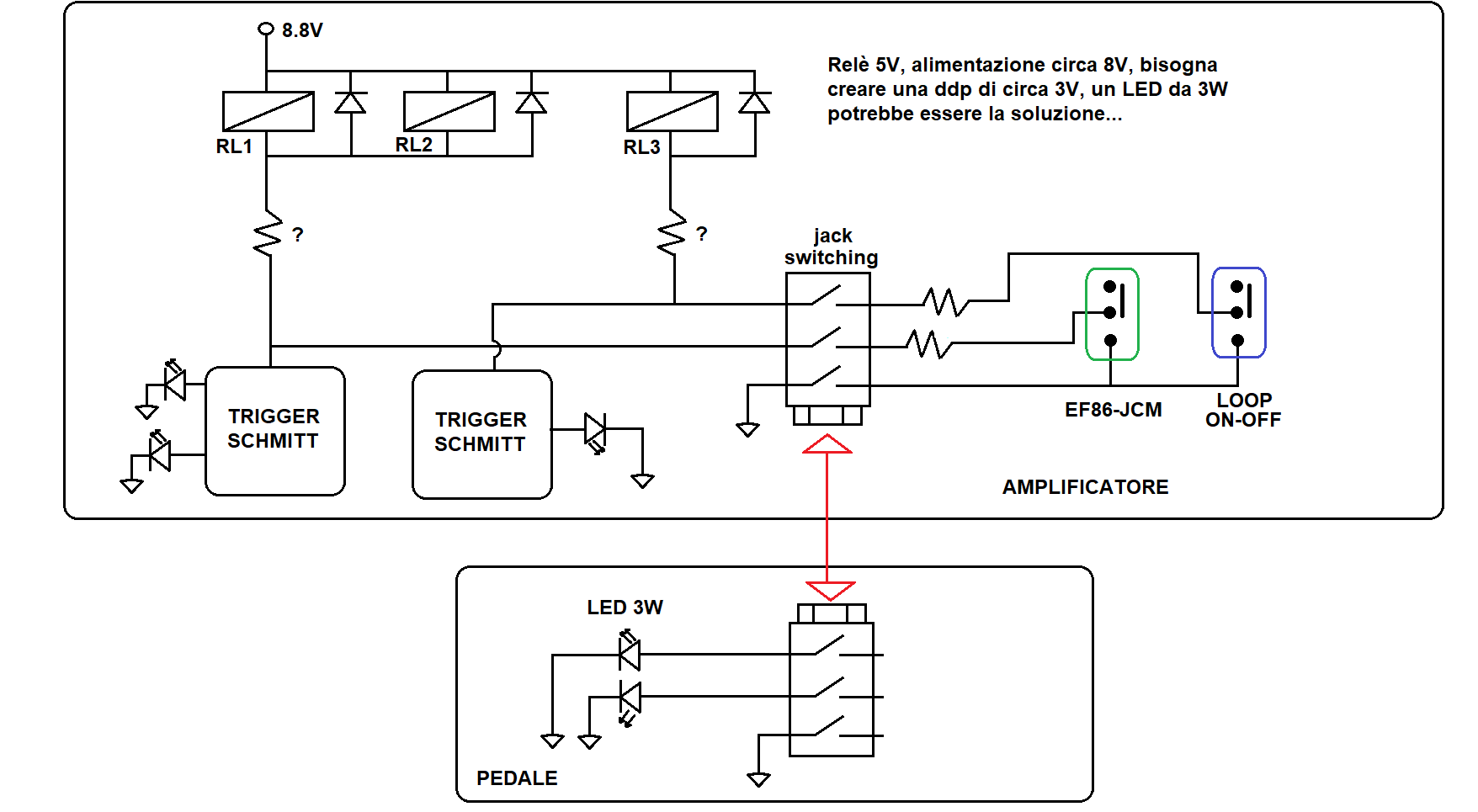

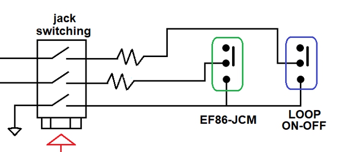

No no, la pedaliera è collegata all'ampli tramite un normale jack stereo switching (non so se si chiamano così) sono quei jack che hanno sei contatti in due file, senza jack inserito le due file sono in corto, cioè L di destra collegato con L di sinistra, R di destra collegato con R di sinistra e Massa di destra collegata con massa di sinistra, quando inserisci il jack una fila di contatti viene disconnessa.
Facendo in questo modo quando inserisci il jack disconnetti gli switch e passi il controllo alla pedaliera, viceversa con jack disinserito gli interruttori vengono collegati e comandano loro.
Nel cavo che esce dall'ampli passa soltanto la massa e il pin basso della bobina, in questo modo in caso di corto sul cavo, al massimo accendi i relè.
L'unico problema è che bisogna abbassare la tensione per i relè e nel caso degli switch su pannello bisognerà montare una resistenza da 5W perchè due relè assorbono quasi 200mA!
Uno schema un po più completo, forse si capisce meglio:

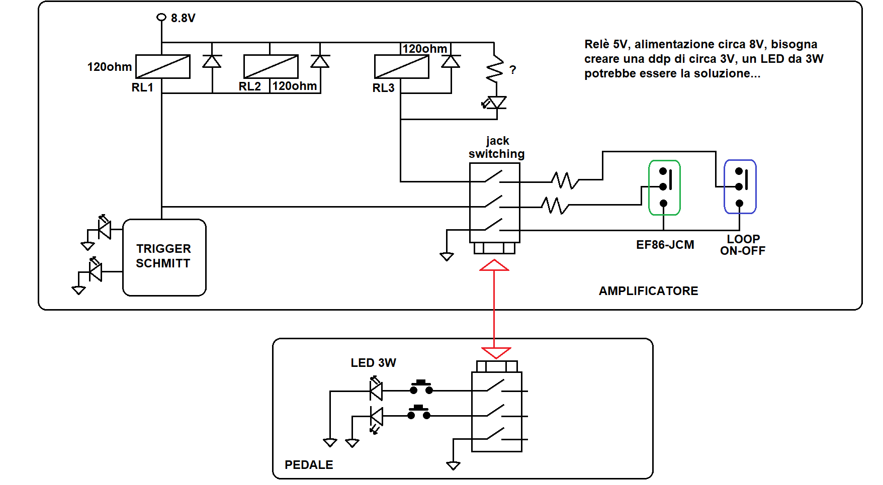

Questo è chiarissimo. Avevo capito che tu volessi altro quando parlavi di "controlli che sovrastano altri controlli". Cioè sia da una parte che dall'altra.luix ha scritto: ↑25/05/2020, 13:38No no, la pedaliera è collegata all'ampli tramite un normale jack stereo switching (non so se si chiamano così) sono quei jack che hanno sei contatti in due file, senza jack inserito le due file sono in corto, cioè L di destra collegato con L di sinistra, R di destra collegato con R di sinistra e Massa di destra collegata con massa di sinistra, quando inserisci il jack una fila di contatti viene disconnessa.
Per come hai disegnato lo schema, i jack femmina con 3 switch sono in posizione normalmente aperto. Quindi lo schema rappresenta la condizione di cavo inserito su entrambi i jack femmina.
Scusa ma qua non ti comprendo a pieno.
Nel senso che dalla parte dell'amplificatore è effettivamente il negativo che esce fuori dagli switch "EF86/JCM" e "LOOP ON - OFF". O almeno così sembra.
Nella condizione di riposo, a jack disconnesso, i 3 contatti si chiudono e il negativo rappresenta il comune degli switch.
Ma se io vedo questo:
Mi viene da pensare che nel cavo ci sia anche il positivo. Al posto dei led ci stanno gli switch a pulsante immagino. Che ridanno opportunamente il negativo al posto dei 2 switch a pannello. E' corretto?
Re: Switch a relè per testata
Hai perfettamente ragione, ho dimenticato gli interruttori a pedale!!!
Ho rivisto un po lo schema, utilizzando un led in parallelo alla bobina potrei evitare un altro circuito a due transistor per fare il trigger di Schmitt Spero sia più chiaro
Ovviamente nel pedale il jack può essere di qualsiasi tipo, anche non switch, nello schema fatto col paint di windows ho fatto copia e incolla
Solo che mi è sorto un problema: sono arrivati i trasformatori da InMADOut e mi sono accorto che nello chassis hammond che ho preso sono a corto di spazio!!! Mi sa che la scheda relè dovrò metterla su un fianco del telaio perchè tutto il resto è occupato.
