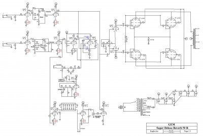

Visto che in un altro forum mi han fatto ricordare del mio GEM Super Deluxe Reverb 50 R che se ne sta da qualche anno in attesa di essere risistemato
torno sull'argomento per chiedere se qualcuno ha i dati di tensione AC in uscita dal Trasformatore di Alimentazione
o anche solo la tensione anodica DC
visto che nel mio la tensione (a vuoto) di 366V - 0 - 366V mi sembra esagerata per delle EL84 finali (forse un TA con primario avente spire in corto o TA preso da chissà dove e messo lì, non so esattamente, visto che l'amp non l'ho preso funzionante ed il TU era andato)
raddrizzando (nell'amp la rettifica è a diodi e non a vuoto) e livellando si dovrebbe essere sopra i 510V DC
GRAZIE
GRAZIE

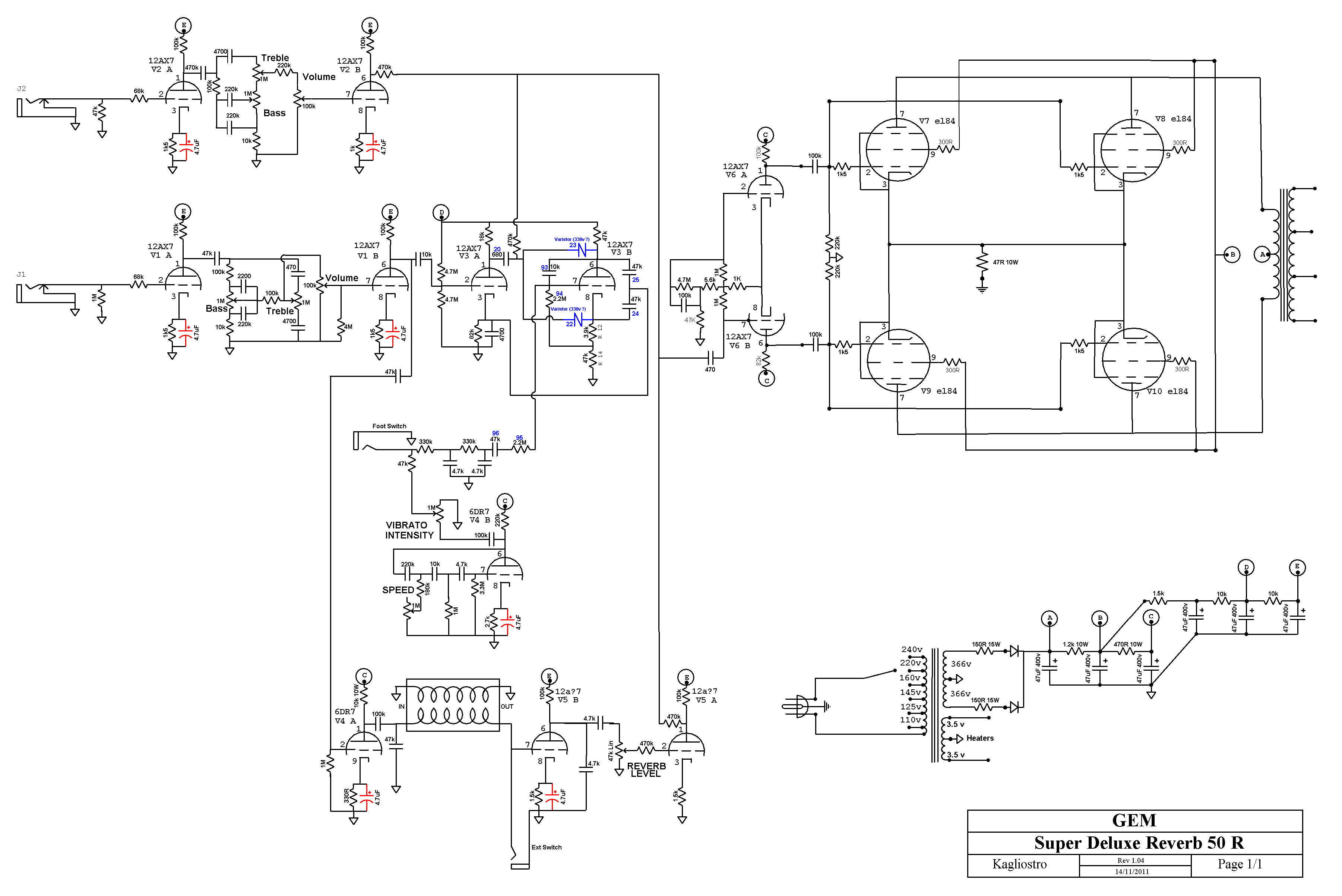

Ciao Franco. Questi dati forse possono essere trovati tramite uno dei libri di Gerald Weber. Oggi pomeriggio, quando torno a casa, vedo se posso risalire ai dati che ti servono.
Re: GEM Super Deluxe Reverb 50 R - Valore tensione AC su TA ?
il finale è praticamente un AC30, quindi mi aspetterei un'anodica analoga.
Hai delle resistenze di caduta a simulare la rettifica a valvola?
Altrimenti sarebbe qualcosa tipo 230-0-230 V.

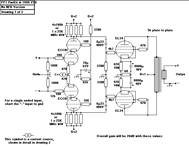

Se posso consigliarti, farei funzionare le finale in modo più tranquillo.
82 Ohm su tutti e quattro, invece di 47 Ohm.
Se vuoi provare qualcosa di alternativo ed hai spazio, puoi mettere singolarmente a massa ogni valvola con 330 Ohm, e poi un condensatore per valvola, che si unisce con la propria speculare, e va a massa con 47 Ohm.
Per capirci meglio:
Ma chiaramente doppio, e sostituisci il 470 Ohm con 330, ed il 68 col 47 Ohm.
Questo permette di ridurre di molto la IMD e far suonare l'ampli con più dinamica senza sollecitare troppo alimentazione, valvole e trasformatore d'uscita.
Per capirci meglio:

Si, decisamente propenso per la mod, ed anche per il cambio del TA

Credevo di aver allegato lo schema ... lo faccio adesso
