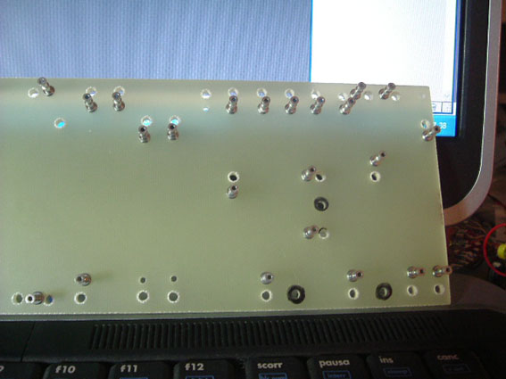

devo ancora capire come montare le turret (http://www.banzaieffects.com/Keystone-1 ... 15262.html) sulla board, ci vuole un tappino sotto? o sono tipo dei rivetti? come funzionano??

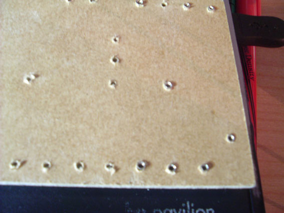

domattina (cioè fra 5 ore :wacho:) provo a rifarmi la board sulla faesite con delle viti diam 3 o 4mm montate da sotto e fissate col dado, poi provo a forarle o ci faccio un taglietto di traverso.. se mi riesce sta cosa con le turret ci faccio un reso con banzaio..

ma quale reso.. me le prendo io  :arf2: cmqe io le ho fissate con un cacciavite a stella e un martello  fon3

se guardi il tutorial del lightning 15 sul sito trovi il modo di fissarle, comunque basta "ribadirle" con un punzone grosso o al limite più semplicemente con un grosso cacciavite a stella ( GRANDE MERITIL, NON CI AVEVO PENSATO  :clap2:)

ho dovuto riforare la board con fori da 2mm percè Ceriatone me l'ha forata a 3mm e le turret ballavano. :grr1:
è venuta un pò una merdata, ma almeno sono riuscito a fissarle. ne mancano perchè banzai me ne ha spedite di meno e ne ho usate un pò per un altro esperimento con una board di faesite. poteva funzionare, ed era anche più vìntagge, ma il legno non teneva le turret sul retro.. :muro: :muro:
cmq non c'è male, vi terrò informati sugli sviluppi.. :hello1:

bè mi sembra un ottimo lavoro... se ti mancano delle torrette comprale non fare accrocchi con i bulloni  :arf2: magari non da banzai che ti fa aspettare altri due mesi  :pasc:

meritil ha scritto: bè mi sembra un ottimo lavoro... se ti mancano delle torrette comprale non fare accrocchi con i bulloni  :arf2:
anche perchè ho visto che sulle viti non si salda una cippa.. :mart: :mart:

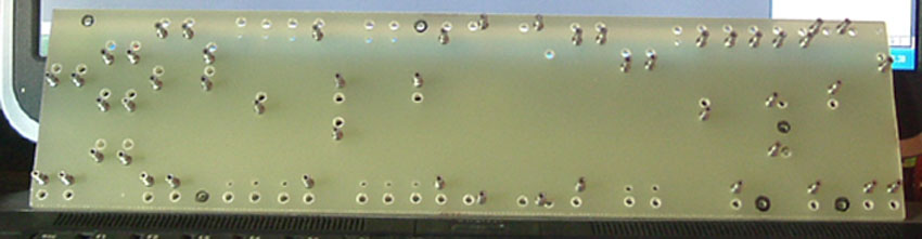

ecco la board assemblata.
il layout è quello della 1986 Bass di Ceriatone.
(http://www.ceriatone.com/images/layoutP ... iatone.jpg)
le due res da 470k dite che posso lasciarle da 1/4 di Watt invece che da 1 o da 1/2 come le altre?
Ultima modifica di marcasso il 22/01/2007, 1:23, modificato 1 volta in totale.

si le puoi lasciare tranquillamente... certo stai facendo un buon lavoro.. fatti due passi e vattele a comprare  :mang:
un consiglio che ti posso dare è di verificare le resistenze di bias (le 220k) e le resistenze da 1ohm se le utilizzerai per regolare il bias..
per verificare intendo che siano identiche non esattamente a 220k .. per le 1ohm  invece dovrebbero essere a 1ohm spaccato per leggere valori veritieri.
ps: il layout di ceriatone te l'ho tolto perchè non possiamo uploadare materiale di altri siti..  :numb1:
marcasso
Messaggi: 254
Iscritto il: 06/05/2006, 14:31
Località: Vr
Re: Plexi50 1987 SLP in partenza..
Messaggio da marcasso » 22/01/2007, 1:27
meritil ha scritto: un consiglio che ti posso dare è di verificare le resistenze di bias (le 220k) e le resistenze da 1ohm se le utilizzerai per regolare il bias..
come mai le 1ohm a volte ci sono negli schemi e a volte no? a che servono di preciso? :humm:
meritil ha scritto: per verificare intendo che siano identiche non esattamente a 220k..
in che senso?? forse che siano identiche esattamente a 220k, no? :hummm_1:

allora di res da 220k prendine una manciata.. trova una coppia identica... non 220k spaccato per forza ..che sia identica però... certo se ne trovi due da 220k spaccate identiche alora hai fatto tombola  :numb1:
le resi da 1ohm servono per leggere millivolt anzichè milliampere sul catodo delle finali... il vantaggio è che non devi scollegare nulla per misurare ma solamente appoggiare i puntali su di esse  :numb1:
1ohm deve essere tale perchè rappresenta l'UNO cioè l'elemento neutro della moltiplicazione...
V = R * I
quindi
I = V / R
quindi la corrente a riposo cioè I la puoi leggere in millivolt applicando la res da 1ohm
I*1R = V / R * 1R
quindi ammettiamo che devi leggere 45 milliampere
sostituendo
0,045 * 1R = V  ->  V = 0,045
mi perdonino i tecnici e specialmente i matematici.. è un esempio tanto per capirci

ps: se la res da 1Ohm fosse da 1,1 sbagli la lettura del 10% che on è poco :numb1:
marcasso
Messaggi: 254
Località: Vr
Messaggio da marcasso » 22/01/2007, 3:00
meritil ha scritto: allora di res da 220k prendine una manciata.. trova una coppia identica... non 220k spaccato per forza ..che sia identica però... certo se ne trovi due da 220k spaccate identiche alora hai fatto tombola  :numb1:
le ho misurate, sono tutte e due 217kohm. dovrebbero andare bene. :yes:
