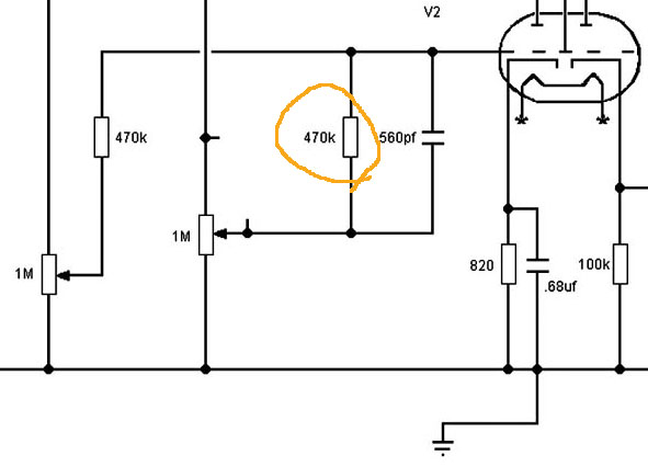

ok prima cosa leva le 2 resistenze da 8k2@2W e metti 2x10k@2W cosi facendo abbassi leggermente l'anodica e fai saturare ben prima la tua bestiolina....
scusa se mi ripeto ma il canale "normal" non ti va una chiavica con i cond da 100nani in output? fammi un favore appoggai un condensatore da 500p (o da 250p) sulla 470k del mixer (quella el canale normal) almeno lo schiarisci un pò altirmenti è un tufo

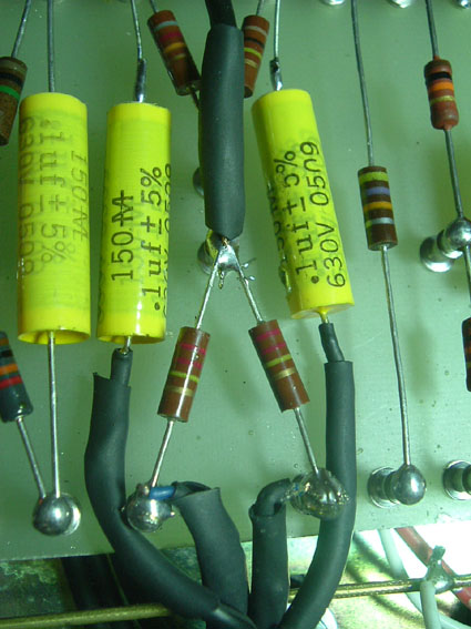

ariecco lo schema e il layout originale http://www.ceriatone.com/images/layoutP ... iatone.jpg
per essere precisi all'inizio ho fatto fede al layout, poi ho apportato le mods
le mods sono segnate sullo schema, non sul layout.
no, il canale normal mi piace così ingolfato (neanche tanto poi), e sulle basse va da deus (per me, per ora).

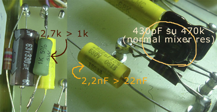

il "neanche tanto poi" era riferito all'ingolfato, nel senso che è più scuro del canale bright, ma mi piace così, per ora. cmq il cap sulla 470k lo metto.
a proposito, giusto per non cappellare, la res in questione non è quella che ho cerchiato, vero? è l'altra..
per chiarire ancora: il "problema" che ho non è sul suono, quello è strabello, ma è sul fatto che vorrei, se è possibile e se non è 'na cazzata troppo grossa, aumentare il guadagno di questo ampli, in modo che saturi a 3 invece che a 5-6 di volume (a 4-5 col ponte fra i canali)

per farla saturare hai 2 cose da fare, mettere le 10k e ripristinare il condensatore di bypass sul potenziometro del volume (le 1987 di oggi montano come ti accennavo un 5nF, con il risultato che già a 1 di volume ci puoi suonare in piazza, a 2 satura) puoi provare diversi valori, vedi tu...
cmqe il brite cap è una mod indolore perchè più alzi il volume e più il cap diventa ininfluente... a differenza dell cap sul mixer che è sempre influente...
puoi provare anche a mettere una resistenza da 1k al posto della 2k7 (polarizzazione Marshall old-school raddoppi il gadagno del canale bright)
consiglio del saggio: pompa con la mano prima di sputtanare l'ampli

mmh.. mooolto interessante..meritil ha scritto: puoi provare anche a mettere una resistenza da 1k al posto della 2k7 (polarizzazione Marshall old-school raddoppi il gadagno del canale bright)
mi sa che è la prima cosa che faccio..
scusa, ma qui ho ancora un pò di confusione.. dimmi se canno qualcosa:meritil ha scritto: per farla saturare hai 2 cose da fare, mettere le 10k e ripristinare il condensatore di bypass sul potenziometro del volume (le 1987 di oggi montano come ti accennavo un 5nF, con il risultato che già a 1 di volume ci puoi suonare in piazza, a 2 satura) puoi provare diversi valori, vedi tu...
- il 5nF lo piazzo sul pot volume del bright (va bene anche da 100v?)
- il 500pF sulla 470k dopo il pot volume normal, cioè come sulla res del mixer del canale bright, giusto?
metto o uno o l'altro o tutti e due insieme?
in che senso è sempre influente, che più alzo più mi apre il suono?

allora facciamo finta che hai una resistenza R dove ci passa il segnale... ok questa ti attenua lo stesso con il comunissimo effetto di inscurimento del suono.. (hai presente quando chiudi un pò il volume della chitarra?)
applicando un condensatore su sta resistenza R fai in modo che alcune frequenze (il taglio dipende dal condensatore) passino oltre tale resistenza come se non ci fosse.
se la resistenza è variabile (es: potenziometro) quando si avvicina verso lo 0 hai che il segnale fa prima a passare per la resistenza piuttosto che per il condensatore e quindi il suo effetto viene mitigato fino a diventare nullo quando R=0 (pot al massimo)
nel caso di una resistenza fissa(mixer) c'è poco da dire... è fissa quindi l'effetto del condensatore c'è sempre qualsiasi sia la posizione del potenziometro che segue..

ho fatto ste mod, domani sera la provo a volume e FORSE!! registro qualcosina e vi faccio sapere come va.
