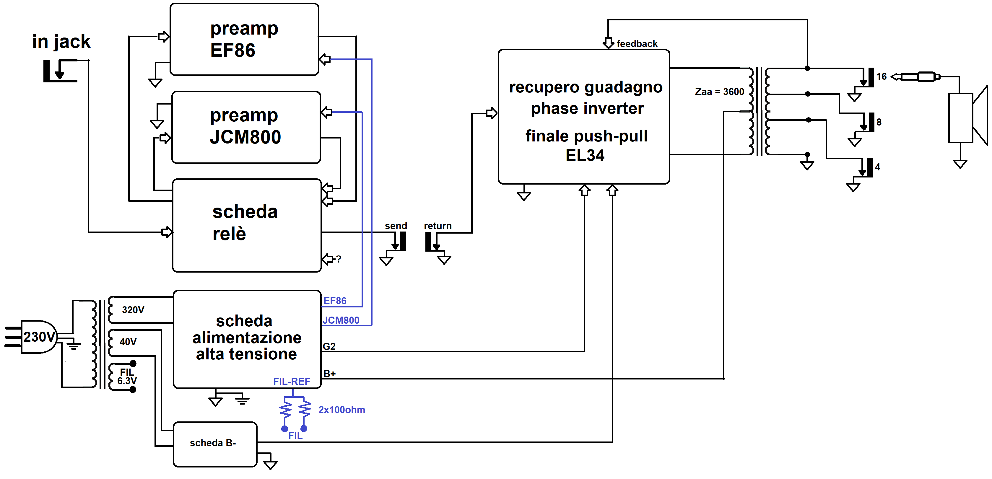

Vi presento il progettino che mi ha visto impegnato da maggio a pochi giorni fa, un 50W EL34 doppio canale.
Un canale è il classico preamplificatore JCM800 e l'altro è un canale con un pentodo EF86+12AU7 di mia ideazione.

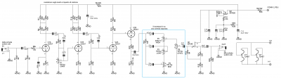

Iniziamo con uno schema a blocchi:
Le schede sono diverse, ogni scheda preamp ha la sua scheda tonestack satellite, la scheda switch a relè (pubblicata in un altro post qui nel forum) fa solo da cambio canale e da attivazione/disattivazione del loop effetti.
Tutte le schede preamp hanno il loro buffer a bordo in modo che il segnale venga bufferizzato prima di essere inviato alla scheda relè.

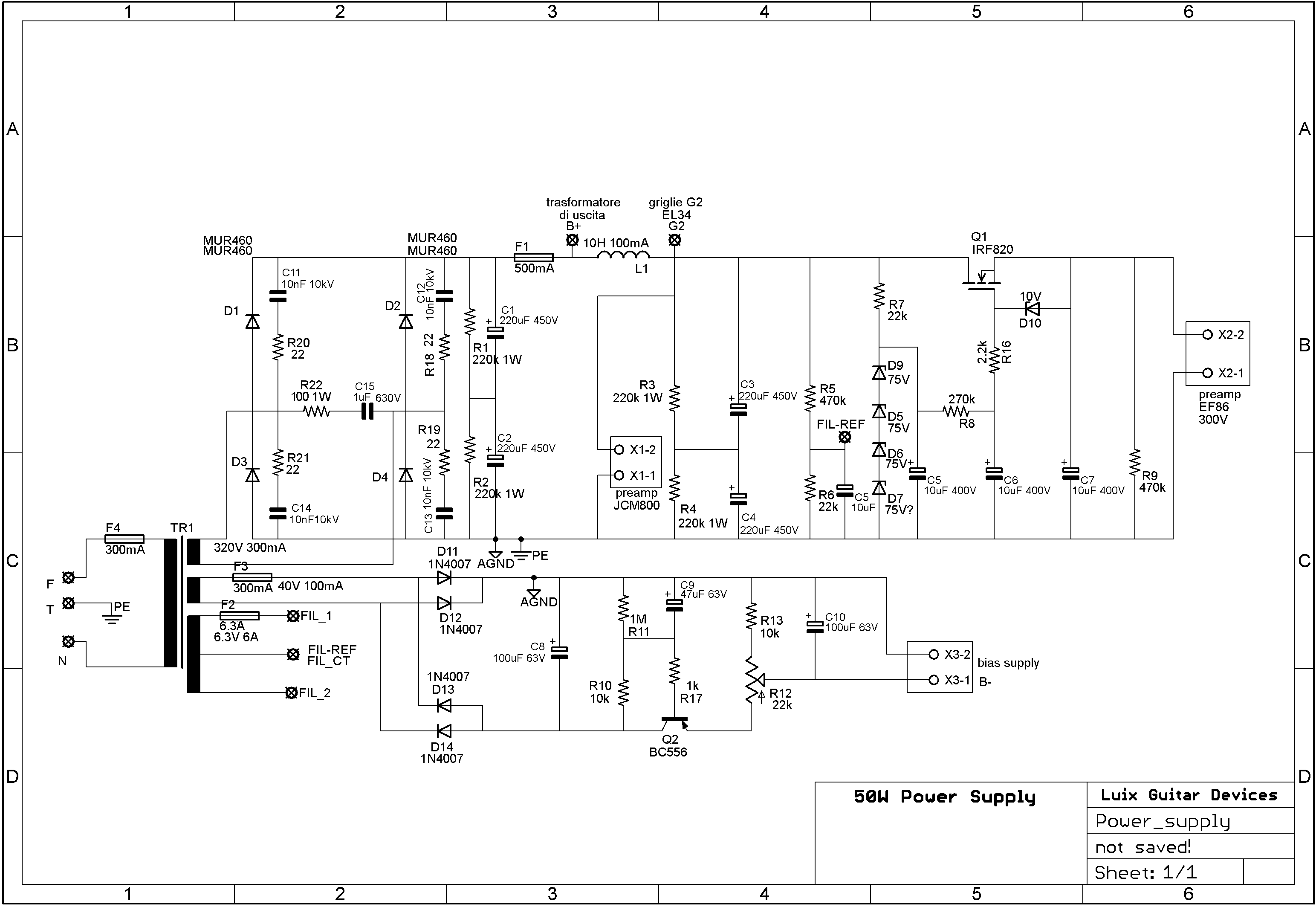

La scheda di alimentazione è un grande classico, raddrizzatore a ponte di graetz, filtro LC, regolatore di tensione a MOSFET per il pre EF86, il riferimento di tensione filtrato per i filamenti, non temete, ci sarà lo schema anche di quella [icon_e_biggrin.gif]
Ho avuto qualche problema con il trasformatore di alimentazione nel senso che ha una discreta componente di induttanza di dispersione, come ho fatto ad accorgermene? Semplice, l'induttanza di dispersione genera campo magnetico disperso nello spazio intorno al trafo il quale si accoppia con i cavi ed i circuiti nei dintorni di conseguenza il rumore di commutazione dei diodi viene riportato nel preamp e viene da questo amplificato, soluzione:
- utilizzo di diodi SiC che non hanno il recovery, sono costosetti ma non essendo un progetto industriale cinque euro in più non cambiano la vita
- aggiunta di uno snubber RC (di generose dimensioni) sul secondario dell'anodica.

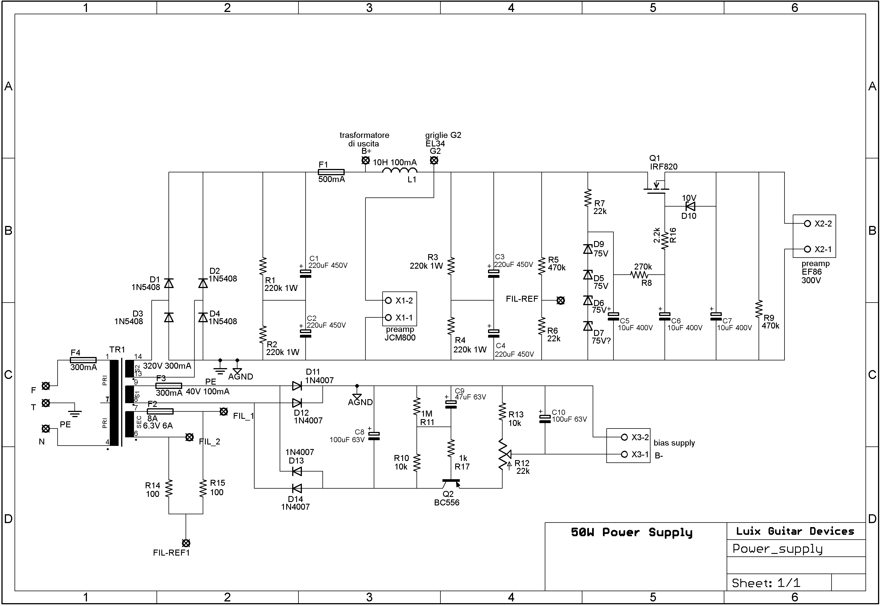

Alimentazione
Messaggio da luix » 12/09/2020, 13:59

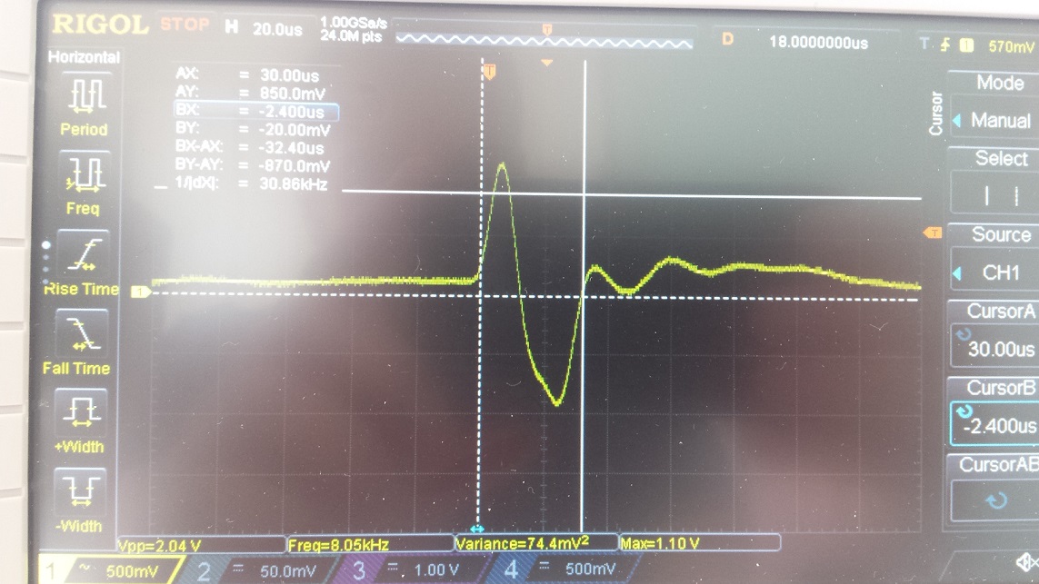

Partiamo dalla parte più importante ed anche la più trascurata, l'alimentazione.
Questa è la prima versione, senza snubber e con normalissimi diodi 1N5408 1000V 2A:
Questa è la versione definitiva, con snubber sia sui diodi che sul secondario HV:
I Diodi usati inizialmente sono i MUR460, in questo caso gli snubber sul singolo diodo sono ancora utili, utilizzando invece i diodi SiC C3D02060A gli snubber sul singolo diodo non servono più (con o senza non ci sono differenze) mentre lo snubber sul secondario HV è ancora necessario, pena un fastidioso ronzio.

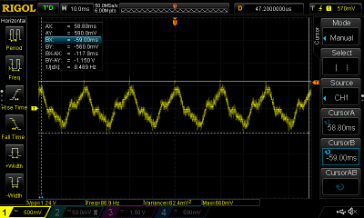

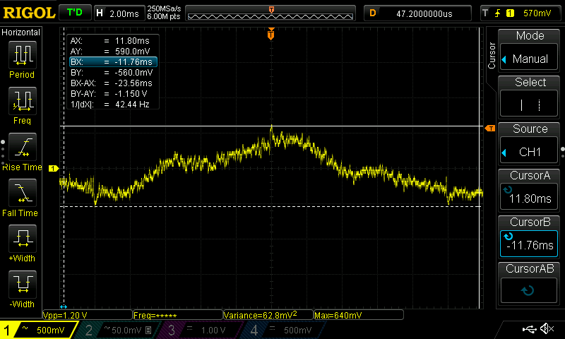

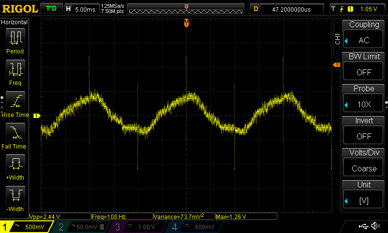

Qui di sotto potete vedere una foto del disturbo in uscita sull'altoparlante dell'amplificatore ed uno zoom che mostra la frequenza di risonanza:
Oltre a del rumore di fondo a 50Hz (le onde più grandi) dovute alla posizione dei cavi e del preamp rispetto al flusso disperso del trafo, potete vedere dei picchi a 100Hz che sono proprio il rumore di commutazione, ad uno zoom (questa volta è una foto dello schermo) si nota che la frequenza di oscillazione è intorno ad 8kHz, piena e fastidiosa banda audio!

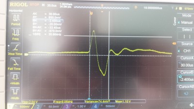

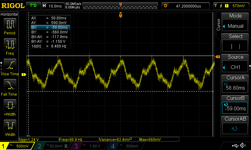

Come dicevo, l'oscillazione a 8kHz:
Utilizzando lo snubber 1uF-100ohm si attenuano quegli spikes fino al limite dell'udibile e rimane soltanto il rumore "di posizionamento"

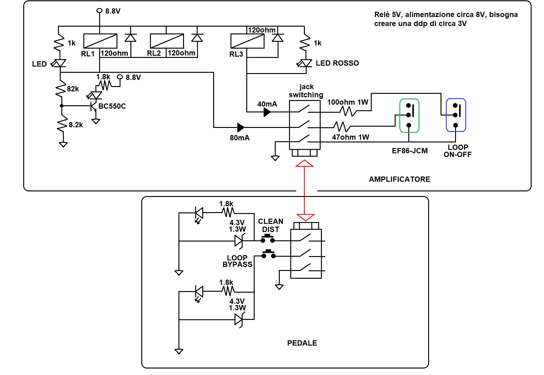

Switch a relè
Messaggio da luix » 12/09/2020, 20:07
Lo schema dello switch a relè è il seguente:
Nel pedale andrà messo un LED che indica che si sta usando il canale overdrive, in quanto il canale pulito è quello fatto con l'EF86.
Nel pedale andrà messo un LED che indica l'accensione del loop effetti.
Lo trovate anche cercando nel forum, non credo ci sia bisogno di aggiungere altro, è disponibile anche il PCB.

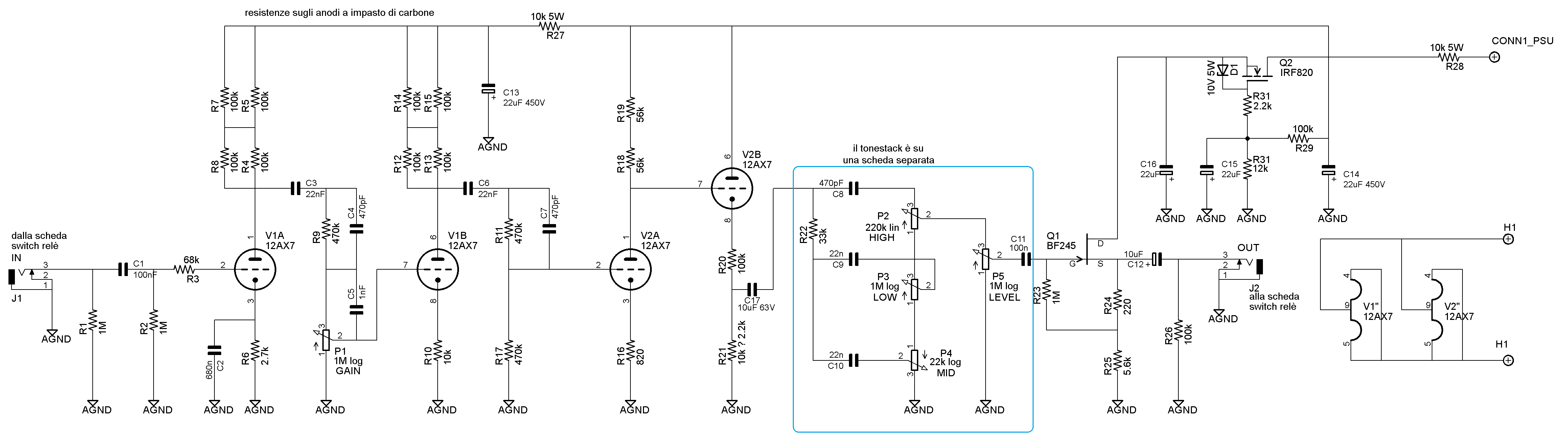

JCM800 preamp
Messaggio da luix » 12/09/2020, 20:31
Quì trovate lo schema del preamplificatore JCM800, usato come crunch/overdrive a seconda del livello di uscita della chitarra.
Cosa aggiungere? il più classico dei preamplificatori in circolazione, con pickup single coil fornisce un bellissimo crunch, con pickup humbucker arriva a un bell'overdrive.
La differenza con l'originale sta nel partitore di tensione al catodo, in questo modo il tonestack può essere assemblato con condensatori a bassa tensione (63V) e non porta in giro nell'ampli ulteriori segnali ad alta tensione e bassa impedenza.
Dopo il tonestack un buffer a JFET bootstrapped provvede ad abbassare l'impedenza del segnale, il buffer è alimentato utilizzando un regolatore di tensione a MOSFET, avevo a disposizione una buona quantità di IRF820, con i dovuti calcoli può essere alimentato anche con un semplice partitore resistivo ed una adeguata capacità di riserva.
Nello schema si legge BF245 ma ho utilizzato l'ormai raro e costoso 2SK170 di cui ho una piccola scorta.
Una particolarità, ho scoperto che puntando un signal tracer nei pressi dell'inseguitore catodico, senza fare contatto sulla pista, si capta un segnale molto alto per cui nel PCB ho dovuto spostare il buffer a JFET lontano dal catode follower altrimenti c'era una diafonia molto forte che causava disturbi quando il potenziometro del volume era al minimo (oltre che enfatizzare il disturbo a 50Hz).
Ho utilizzato delle resistenze a impasto di carbone perchè quando sono sotto stress mostrano delle non linearità che giovano alla timbrica, provare per credere!

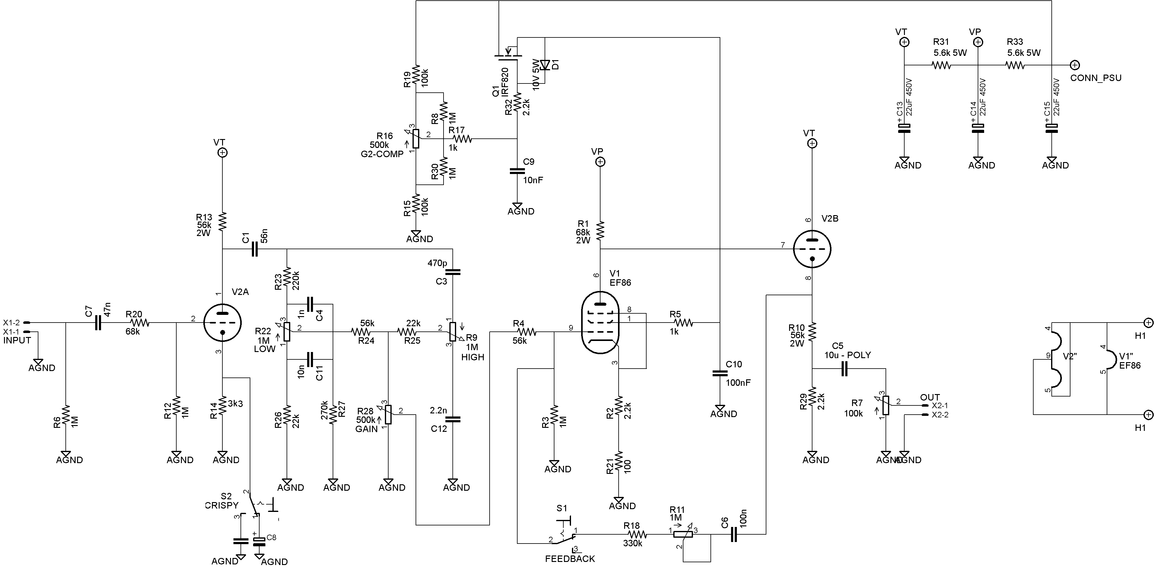

EF86 preamp
Messaggio da luix » 12/09/2020, 21:05
Volevo un preamplificatore fatto con un pentodo ma senza l'abnorme guadagno che normalmente hanno gli stadi a pentodo, anche perchè il pentodo EF806 Tung Sol golden pin si è dimostrato molto molto microfonico, basta picchiettarlo con una matita per sentire il suono nella cassa!!!
Per questo ho pensato di utilizzare prima dello stadio a pentodo una 12AU7 che fornisce un guadagno circa 10 (con catodo non bypassato), il pentodo ha una resistenza di anodo di 56k ed una resistenza di catodo di 2.7k per cui con il catodo non bypassato il guadagno è circa 30, il guadagno totale del preamp (con i catodi non bypassati) è circa 300.
Lo schema aggiornato lo trovate quì sotto:
Con lo switch sul frontale, invece di bypassare il catodo del pentodo ho bypassato il catodo della 12AU7, questo perchè con il catodo bypassato il pentodo prendeva radio maria e non c'è stato condensatore alcuno in grado di ovviare a questo problema!! :ohhh:
In questo caso il tonestack viene alimentato dall'anodo, essendo la 12AU7 una valvola con bassa ri è quasi come alimentarlo dal catodo di una 12AX7.
Con i valori che vedete ho ottenuto una escursione tonale ottimale, per lo meno a me piace così [icon_e_biggrin.gif]
Sto ancora cercando di decidere se mi piace o meno il feedback sul pentodo, probabilmente lo escluderò.
Così come è messo il preamp suona bello cristallino e vetroso.
Lo switch che nello schema è chiamato crispy, nel frontale attuale è chiamato Sparkle, bypassa il catodo del primo stadio alternativamente con 100nF e 1uF creando una frequenza di taglio bassa rispettivamente di 60Hz e 600Hz, sono indeciso se aumentare quest'ultima e fargli fare da treble booster, vedrò.
Con questo switch si entra nel territorio del pulito sporco con i single coil e si arriva appena al crunch con gli humbucker.
Quasi dimenticavo, ho voluto sperimentare con il controllo della tensione di griglia, abbassandola si abbassa il guadagno del pentodo ma non si riesce a farlo saturare, almeno non senza un pedale.

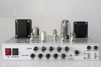

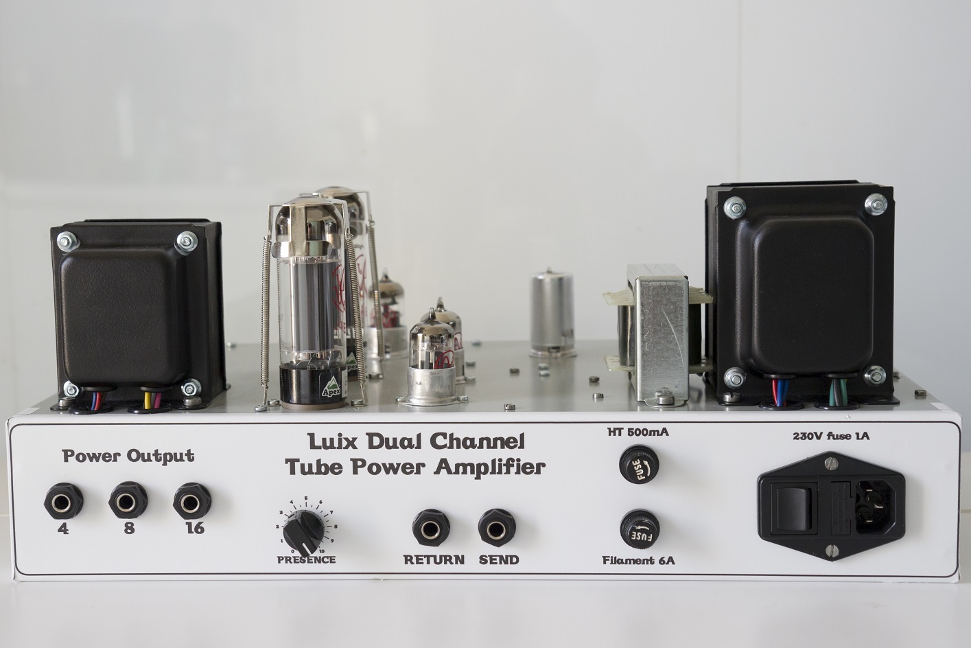

Messaggio da luix » 14/09/2020, 9:08

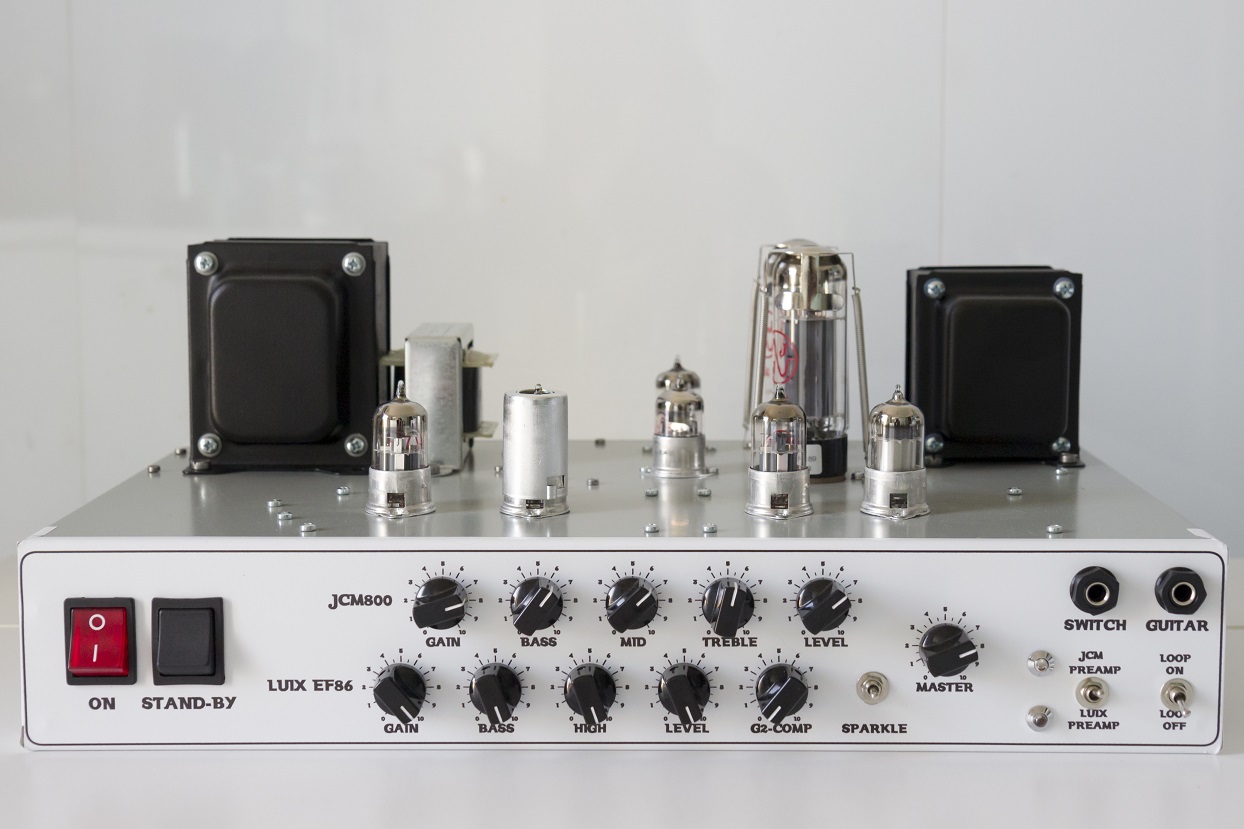

E dimenticavo due foto della creatura [icon_e_biggrin.gif]
Avevo intenzione di inscatolarlo in un cabinet nero, per cui ho optato per una grafica bianca con scritte nere, me ne sono pentito dopo perchè sembra della normale carta appiccicata sopra anche se è la pellicola di PVC che uso anche per gli effetti e che è di ottima qualità!
L'interno devo ancora sistemarlo ma i cablaggi non sono di quelli ultra perfettini, non ho tutta quella pazienza per cui addurrò qualche scusa del tipo "con i cablaggi caotici suona meglio" :face_green: :ang:
Non appena perfezionerò il mio simulatore di pickup registrerò anche dei samples :Gra_1:

Bellissima realizzazione Luix! Complimenti!
Sono proprio curioso di sentire qualcosina in merito.
Mi ha incuriosito molto l'idea di mettere le resistenze anodiche ( impasto di carbone ) in serie ed in parallelo sullo schema del pre jcm 800. Di sicuro non le hai messe così solo per aumentare la potenza di dissipazione delle stesse resistenze ( dato che poi c'è anche la serie ). Lo hai fatto sempre per la non linearità sulla timbrica?
