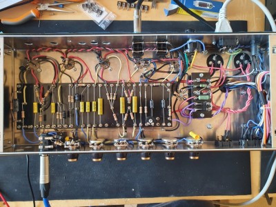

Salve a tutti. Mi sto avvicinando al mondo degli ampli valvolari con un kit di TT
Un Jcm800 18W
https://www.tube-town.net/cms/?DIY/Amps ... %28engl%29
Schema https://www.tube-town.net/cms/userfiles ... -schem.pdf
Layout https://www.tube-town.net/cms/userfiles ... layout.pdf

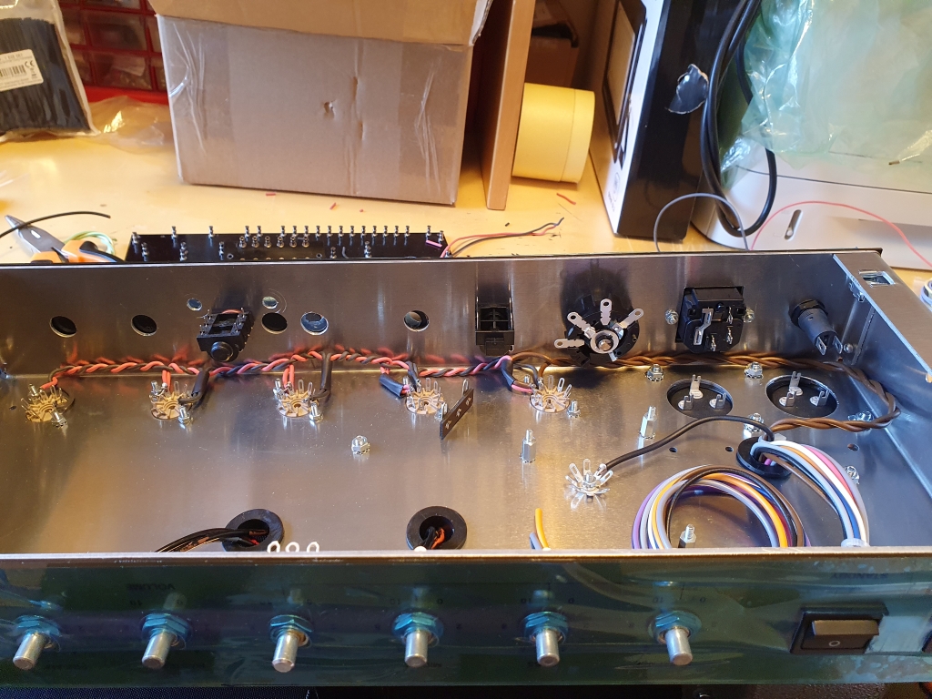

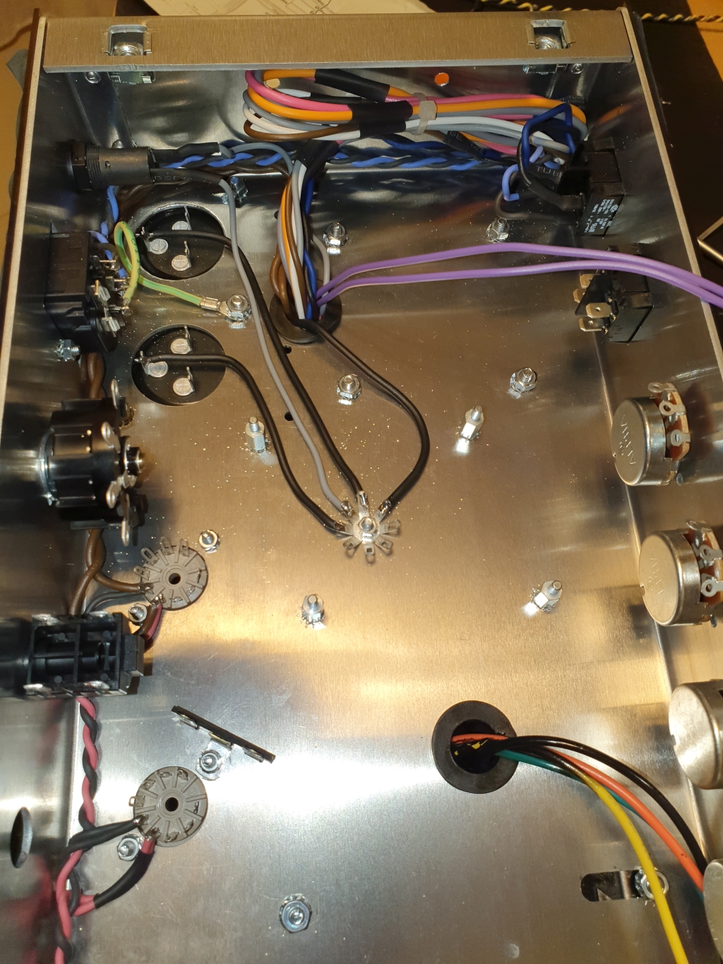

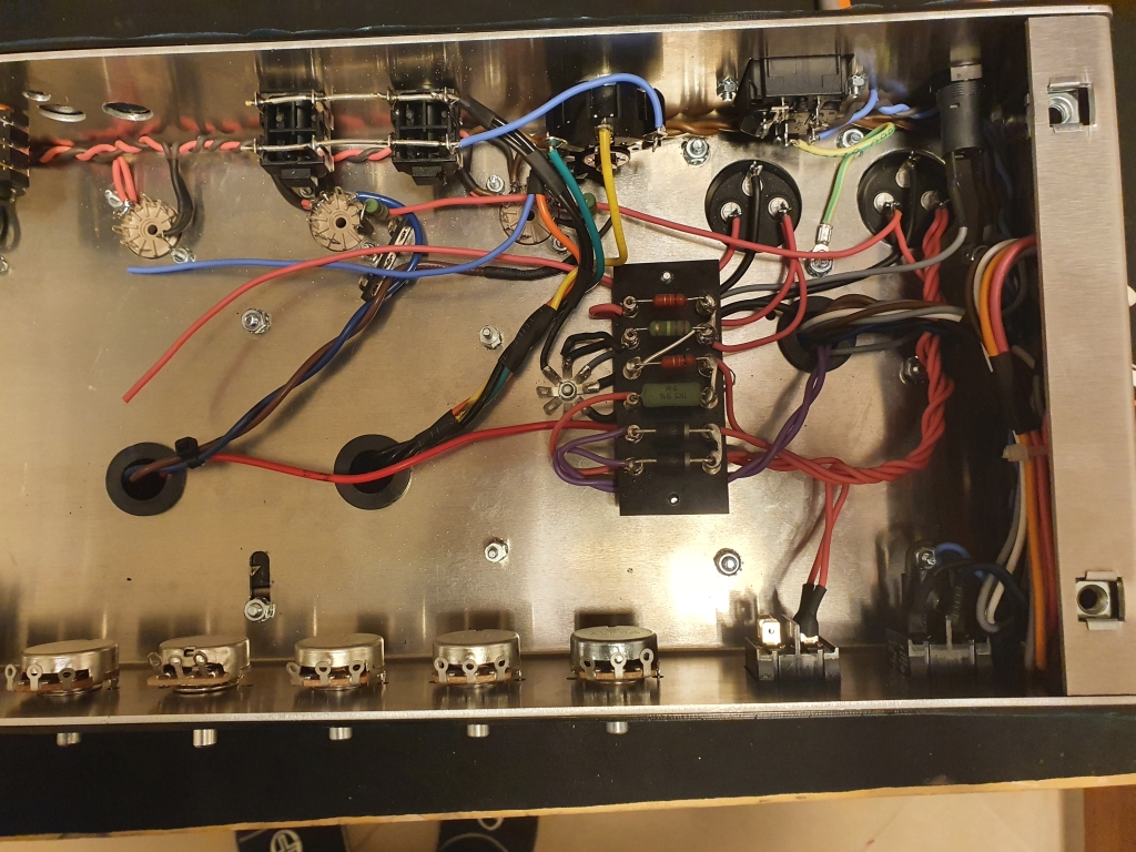

Essendo il primo amplificatore vorrei i vostri consigli e pareri su come sto procedendo con la costruzione. In particolare il passagio cavi... Incroci.. Conduttori che è meglio attorcigliare altri che è meglio tenere più lontani possibile...
Intento vi metto delle foto mentre sto procedendo al montaggio.
Rispetto all'originale ho spostato all'esterno in condensatore di filtro C101. L'intenzione era ricavare spazio all'interno per una eventuale scheda cambio canale/varie ed eventuali modifiche. Modifche che attualmente non sto pensando più di tanto a dire il vero.
Sto pensando a finirlo (nei ritagli di tempo) e che suoni senza ronzii...
Ovviamente disponibile a consigli e critiche.
Marco

Già che hai uno schema da seguire per i cablaggi è una gran cosa, non ti puoi sbagliare e risulta tutto bello ordinato.
Dove hai preso lo star ground??? Lo voglio anche io!

Davvero una bellissima realizzazione! Se vuoi un consiglio usa cavi schermati sui pin 2 e 7 di V1 e sul pin 2 di V2 e sui potenziometri di gain e volume, la calza del cavo la colleghi a massa solo da uno dei due capi

Per Luix; Come ha riportato Robi lo star ground è fatto con quegli occhielli tripli (più un paio di singoli). Sono fatti bene. Hanno spessore ideale da potersi piegare ma non sono di carta velina per capirci.

Può darsi che avrai bisogno di sollevare il centrale dei filamenti di una cinquantina di volt, nel caso ronzi poi ti diremo cosa fare :numb1:
I TU della Hammond non sono malaccio.
Non riesco a capire se ci siano i fusibili, nel caso mettili, sono la prima forma di sicurezza e molto spesso ti salvano dal dover ricomprare un trasformatore in quanto il secondario HT ha il filo molto sottile e facilmente si surriscalda e va in corto in caso di sovracorrenti prolungate.

C'è un fusibile da 1A nel primario (é inserito nella presa di alimentazione) e uno da 315mA nel CT della HT (è quel portafusiblile che vedi nella zona dei condensatori di filtro).

Dopo un po' sono riuscito a finire la piccola bestiola! Il tempo a disposizione è sempre poco ma comunque sono riuscito a completarlo.
Funziona! Ed è una bella soddisfazione! (nel mio piccolo)
Il suono direi che è quello della jcm800 che a me piace. La sto provando usando il cono del Peavy Classic 30. Prossimamente costruirò una cassa (Marshall 1912?) dove metterò un V30 che mi gira per casa da un po'.. Voi che cono abbinereste a questo amplificatore?
Ora vi elenco un po' di dubbi riguardo le tensioni.. Sono leggermente più alte di quelle di progetto..
Nel primo post ho inserito lo schema con le tensioni di lavoro quindi quì le riassumo rapidamente.
Tensione alternata 310V-310V vs. 300V-300V
B1: 406V vs. 383V
B2: 390V vs. 364V
B3: 321V vs. 299V
B4: 283V vs. 260V
Va di V1a: 214V vs. 195V
Va di V1b: 253V vs. 229V
Va di V2a: 158V vs. 141V
Va di V2b: 283V vs. 260V
Va di V3a: 239V vs. 221V
Va di V3b: 247V vs. 221V
Le tensioni di catodo sono invece corrette.
La corrente di bias, misurata sulla resistenza da 1 Ohm, l'ho tenuta a 40 mA (quindi 20mA per valvola). La corrente di griglia mi risulta 1.8mA misurata ai capi delle relative resistenze. E' corretta?
Sul canale distorto non ho tanto ronzio. Proverò comunque, come consigliato, a elevare i filamenti e vedere cosa succede.
