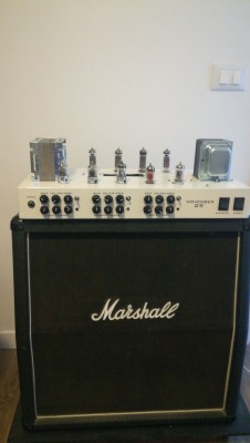

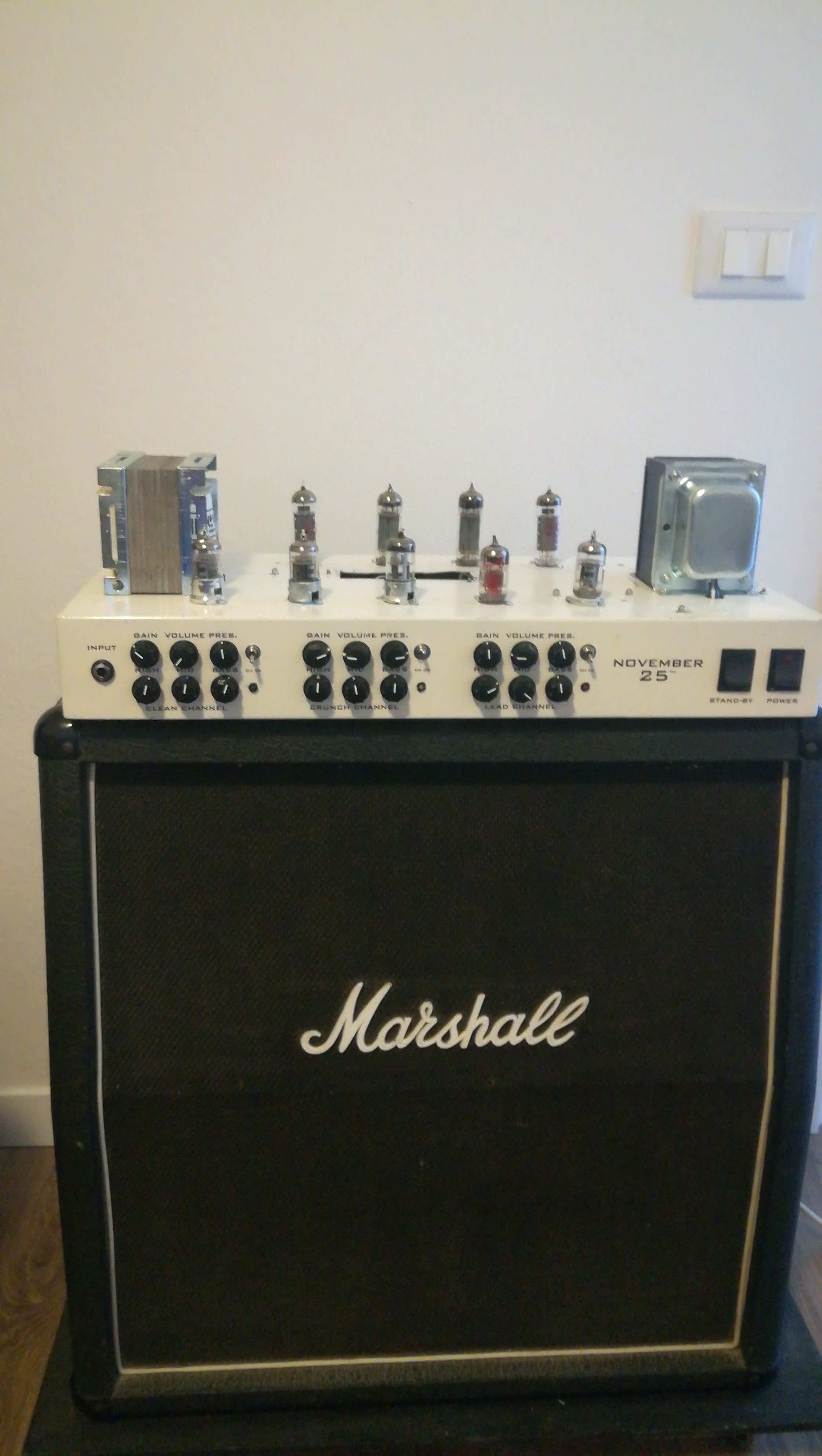

Buongiorno a tutti, spero di non intasare il forum parlando della famosa testata di casa Mesa-Boogie ma volevo mostrarvi la mia realizzazione tratta proprio da quel progetto. Ho semplificato lo schema togliendo diversi relè soprattutto relativi al voicing perché volevo semplificarlo il più possibile pur mantenendo la timbrica. Il finale è realizzato con 4 EL84 per un totale di 30w che ad oggi ritengo un wattaggio già di un certo spessore. Nei prossimi giorni posterò gli schemi così indico cosa ho modificato rispetto all originale, l'amplificatore suona benissimo anche se in questi giorni farò qualche esperimento per ritoccarlo leggermente

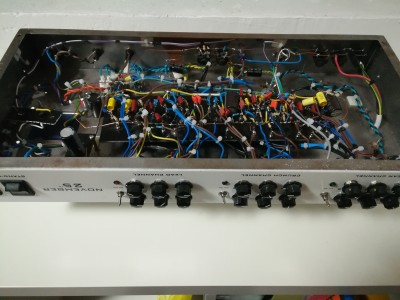

Bel progetto! Chissà quanta differenza fa questo finale.
A guardare l'interno sembra molto confusionario, ma sono sicuro che funziona bene.
Per intenderci, io non lavoro con gli ampli valvolari ma solo pedali, e usando le stripboard certe volte l'interno dei miei pedali ha pressappoco questo aspetto.
Se potessi un giorno avvicinarmi a costruire una cosa del genere preferirei qualcosa di più facile a vedersi.
Re: Dual Rectifier versione 30w

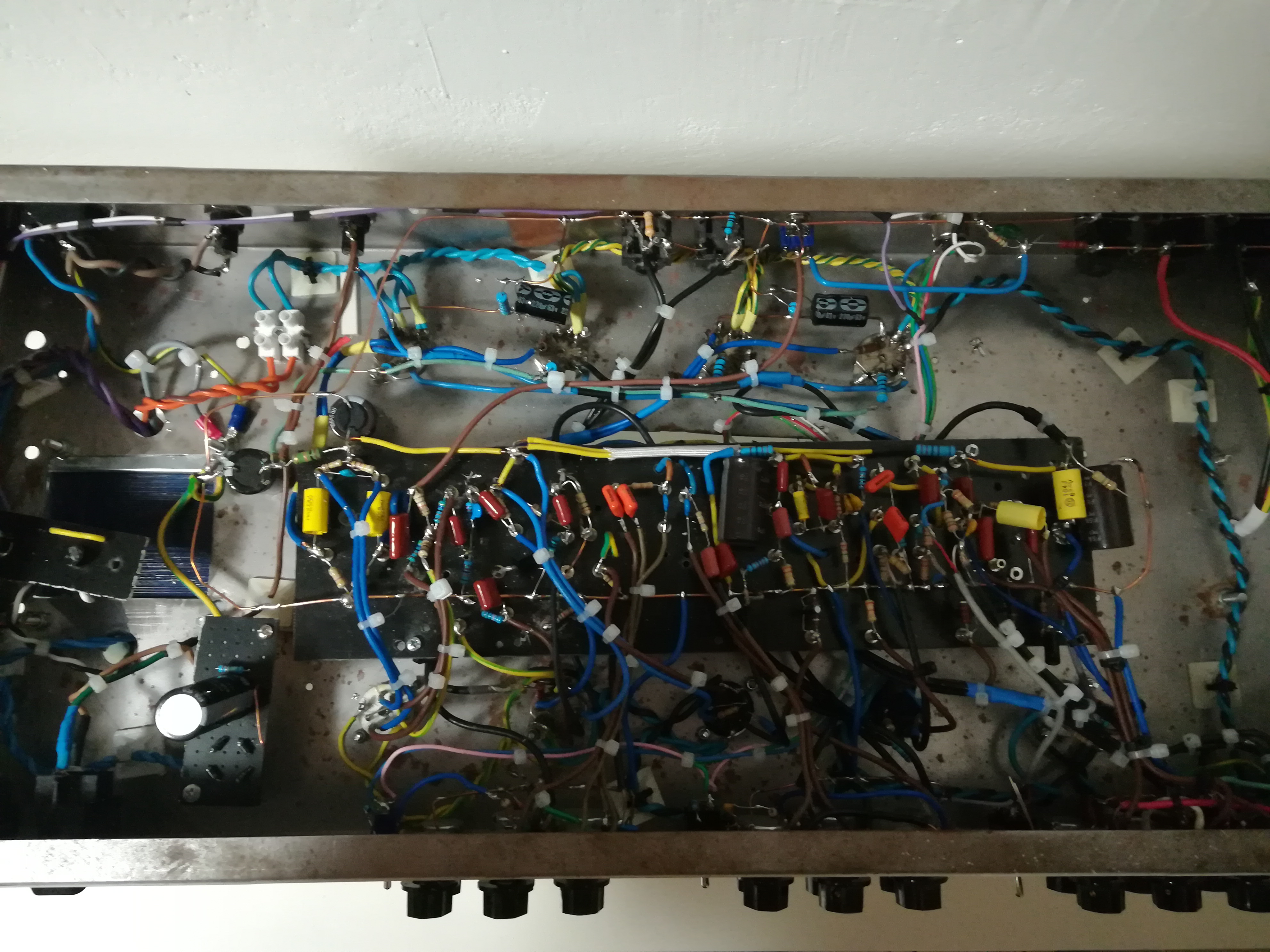

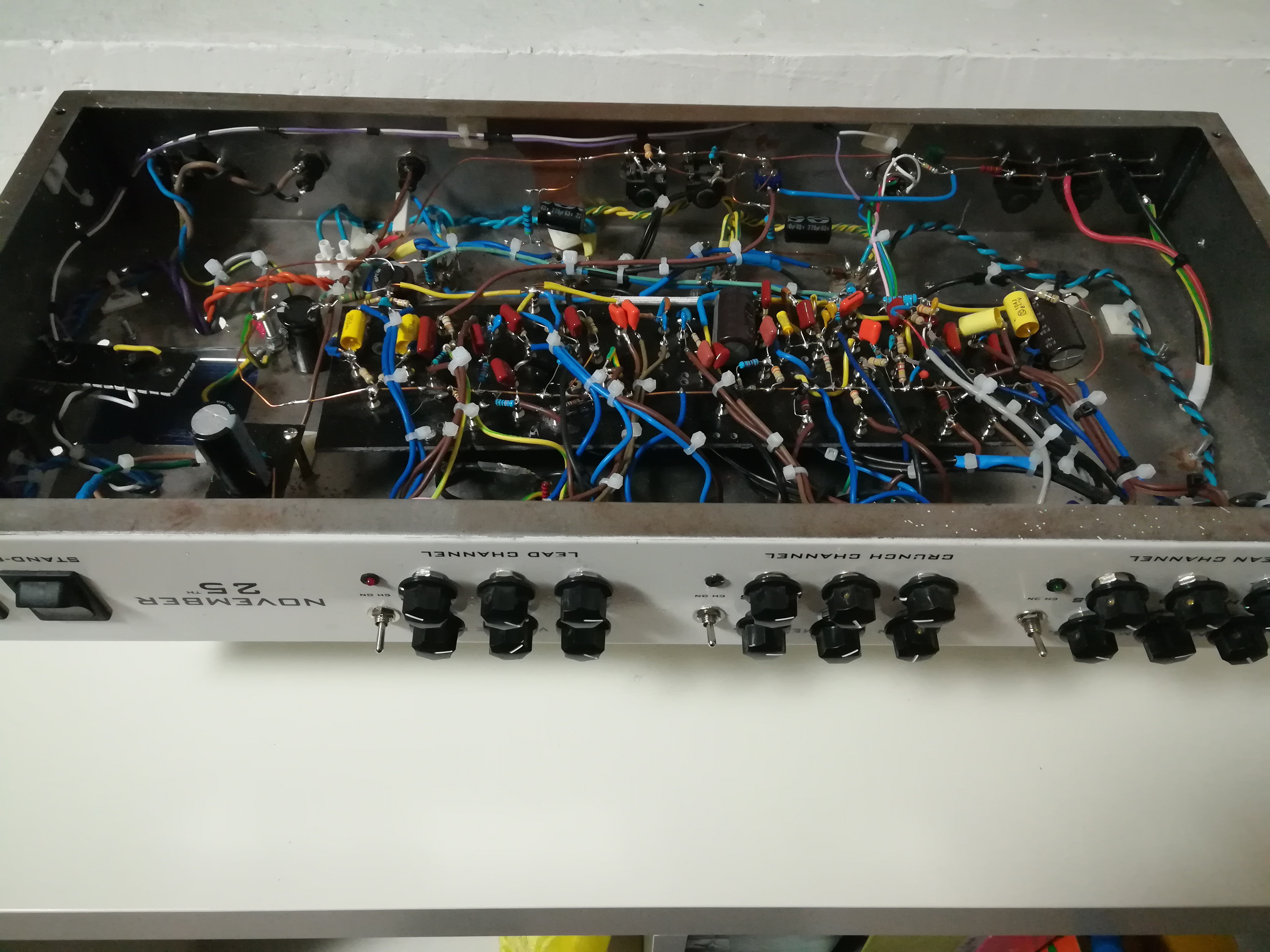

Confermo che è un po confusionario ma estremamente silenzioso, il fatto di partire da un point to point (un lavoraccio) è quello di sperimentare valori sui vari stadi visto che ho semplificato lo schema che posterò appena pronto...l'unica cosa che mi resta da risolvere è un soffio/fruscio a valle di un capo tra il loop effetti e la phase inverter

In più avendo quattro EL84 puoi mettere uno switch per scollegare due valvole e, collegando la cassa da 8ohm sull'uscita da 4ohm, raddoppi l'impedenza vista dalle due valvole restanti e dimezzi la potenza, per suonare a casa può essere un ottimo trucchetto perchè 30W sono già troppi!

Grazie della dritta Luix! Per ora ho messo un partitore 470k+1n//220k prima della P. I. per poter alzare un po il volume e tirarne fuori la grinta e ha funzionato... Mi dispiace solo per la realizzazione un po caotica ma voleva essere prima di tutto una sorta di bread-board per capire cosa potesse fare e che valori mi aggradano dei diversi componenti e sfumature di suono, nei prossimi giorni giorni oltre allo schema lavorerò un po sulla pulizia del layout

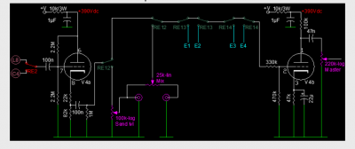

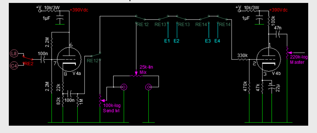

Piccolo update, ho notato che il soffio che esce dalla cassa viene dalla valvola del loop effetti, non importa quale valvola metto il soffio rimane costante e invariato anche alzo volumi toni gain,.. Sempre costante, sparisce solo se (ovviamente) rimuovo del tutto la valvola...immagino che la causa principale possa essere una saldatura fredda magari sullo zoccolo... A voi è mai successo? Suggerimenti? Allego lo schema, unica differenza la res di catodo 47k/22uf li ho sostituiti con un unica res 3k3 e la res di anodo da 100k è direttamente installata sullo zoccolo tra i pin 1 e 6
Se stacchi la valvola del loop effetti praticamente elimini il preamplificatore, è normale che non soffia più.
Probabilmente il soffio che senti è normale.
