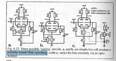

Ciao a tutti, domandina...ma come si potrebbe diminuire la potenza delle finali da un 20W ad un 2W come ad esempio fa la Blackstar sul HT20?
Tipo: "https://www.blackstaramps.com/uk/ranges/ht-20r-mkii"
Non penso che passino solamente dal pentodo al triodo...
Diminuendo la tensione anodica?
o con che barbatrucco????
Tipo il blackstar monta 2 ecc83 di pre e 2 el84 di finale....

Dunque la questione parte da lontano...ho realizzato un clone JCM 2204 50W con switch pentodo/triodo...ma TROPPA potenza...ingestibile per avere un bel suono dalle valvole...allora ho creato un fratellino da circa 20W utilizzando due 6v6 ma ancora TROPPA potenza.
Allora ho provato un altra strada...un 5W SE (ovviamente gli altri erano PP) e qui ho sperimentato un pre Fender oriented...
Come suono mi piace da morire, 5W vanno benone per casa...ma se devo andare in sala prove o live sono pochini.
Quindi da qui la richiesta...mi piacerebbe creare un qualcosa simile al blackstar avere un 20W (che valvolare sono un botto) e poterlo switchare a 2W per un uso casalingo....senza perdere un mare di pasta sonora.
Quindi ad oggi la cosa la vorrei fare sul pre Fender oriented....ma l'idea era di aggiungergli un canale per avere un distorto separato...
Spero di essermi spiegato...è difficile renderlo a parole....l'idea c'è

Un metodo potrebbe essere quello di usare un LPad o, in ogni modo, un attenuatore sull'uscita
Altro modo è quello di avere una tensione anodica variabile (verso il basso ovviamente) ed alimentarci le placche delle finali
in alternativa la tensione ribassata può essere usata per alimentare le G2 lasciando l'anodica inviata alle placche delle finali invariata
Per ottenere diversi livelli di tensione si può usare un VVR (Variable Voltage Regulator) o un trasformatore con prese intermedie sull'avvolgimento dell'anodica
alcuni, in passato, mi pare abbiano anche usato dei grossi reostati
eviterei l'uso di un variac per alimentare tutto l'ampli (come fatto da qualcuno) perché oltre a variare la tensione dell'anodica delle finali, abbasserebbe anche quella del pre e quella dei filamenti (a meno che non si usino trasformatori separati (ed alimentati separatamente) per anodica e filamenti
Come pure eviterei di passare da pentodo a triodo, in genere chi ci prova riferisce di non aver gradito il risultato ottenuto
Al momento altri metodi non mi arrivano alla mente, ma probabilmente ce ne sono
Un metodo praticamente quasi sconosciuto per avere due distinti livelli di potenza, uno per uso domestico ed uno per uso pubblico potrebbe essere quello di partire da un piccolo ampli da camera del quale si è particolarmente soddisfatti a livello di dinamica, timbrica etc. etc. e dotarlo di un Booster

Franco, sei una biblioteca virtuale vivente! Ottimi spunti e belli gli schemi.
Anche se non è la stessa configurazione, Medito su ciò che dice Blencowe:
Ragionando su quei pot che alla fine sono dei veri e propri PPIMV, e non ci piove, alla fine possono essere un utilissima soluzione per chi vuole mantenere bassi i volumi di output mentre l'ingresso della Phase Inverter lo si può mettere a palla con il master volume del pre.
Ma, ovviamente, non si avrà mai il suono di una coppia di valvole finali tirate per il collo a volumi da camera!
Per ottenere anche ciò è necessario optare per un buon VVR oppure avvalersi di un buon power attenuator con resistenza di carico reattiva.
Lo ho notato. Ma la domanda è: siamo sicuri che non faccia "SCRATCH" il pot quando viene ruotato ?Kagliostro ha scritto: ↑14/01/2021, 16:25....Nota anche il pot sul catodo della PI (di fianco ci sta scritto WATTS)

Forse non mi sono spiegato bene
il pot è quadruplo e dovrebbe essere collegato in modo che con i cursori al centro la potenza sia 50% di ogni gruppo
e ruotandolo si ha un effetto simile al bilanciamento degli ampli stereo
meno potenza da una parte e più potenza dall'altra
Per il discorso pot sul catodo della PI, sì, ruotandolo dovrebbe gracchiare, probabilmente da non azionare mentre si suona
