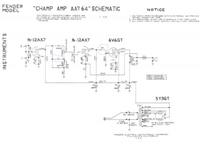

Buonasera a tutti

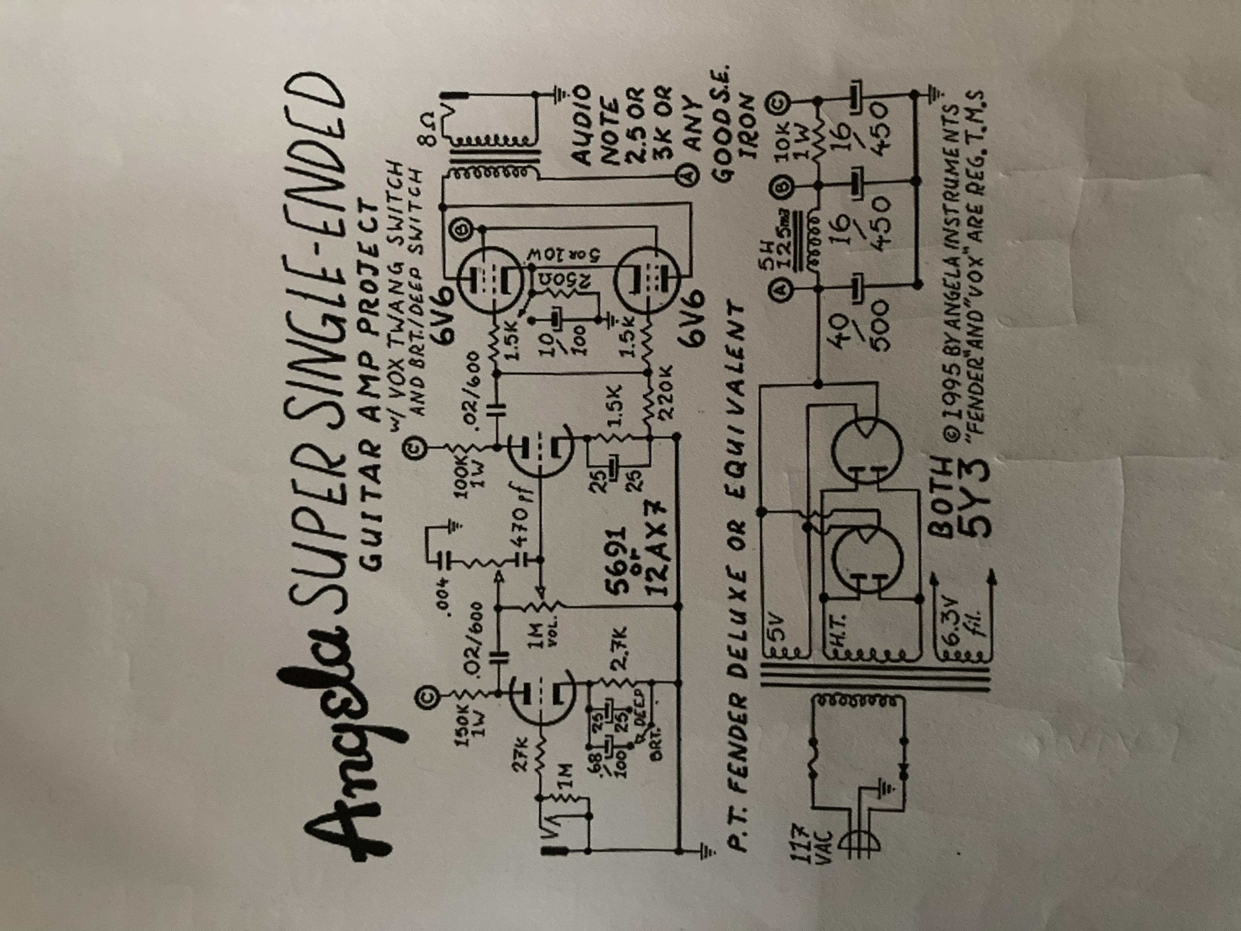

Qualcuno ha mai realizzato questo circuito?
Ho realizzato un Champ AA764 del quale il suono mi piace molto..
Vorrei capire quest’altro circuito invece che suono ha , attirato dalle 2 6v6 in parallelo e le modifiche sulle polarizzazioni della 12ax7 e delle 6v6
Grazie :bye1:

Allego un link dove si parla di questo progetto, però i valori di certe resistenze e condensatori sono cambiati ..
Tra l’altro in questo documento vengono messe il 90% di resistenze da 5w..
Qualcuno mi può spiegare il perché di queste variazioni?

Messaggio da Kagliostro » 26/04/2022, 17:25
Conosco il progetto solo di nome e per averne visto lo schema
volevo solo dire ... parli di resistenze da 5W, ma .... non è che sono da .5W ?
In ogni caso, più grosso è il resistore meno è rumoroso (specie se carbon comp), questo lo dico a carattere generale, senza riferimenti al progetto in oggetto

Messaggio da Molly91 » 26/04/2022, 17:54
Kagliostro ha scritto:
26/04/2022, 17:25
Appena notato in effetti il particolare, la ringrazio per la conferma..
Un’ultima domanda..

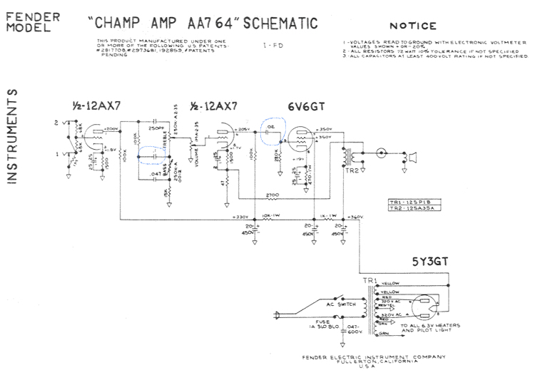

È possibile che i condensatori specialmente quello in mica che nello schema originale è da 470pf, sia stato cambiato con uno da 47 pf? O è un errore di scrittura secondo lei?
Così come .0047 uf anziché .004 uf?

Messaggio da Kagliostro » 27/04/2022, 16:26
Stavo guardando lo schema sul link
http://dbl.musicweb.ch/schematics/Music ... lifier.htm
e nel testo leggo
2. Mod Number Two. Lower the hum inherent in this sort of SE circuit by jacking up the value of the first filter cap (before the choke...) from 40uf to 80uf/450VDC.
Questa mod non mi sta bene, nel datasheet
http://www.r-type.org/pdfs/5y3gt.pdf
puoi leggere che l'input capacitor è indicato (come valore massimo) a 20uF
ora, so per certo che 33uF sono stati usati senza problemi (e probabilmente anche i 40uF si possono usare) ma passare da 40uF a 80uF mi pare veramente esagerato e fonte di stress per la valvola (tenendo oltretutto conto che la mod 1 consiglia di usare una sola valvola per abbassare di un 20V l'anodica già i 40uF (40uF = 20uF + 20uF), sarebbero tanti, almeno sui datasheet, per un solo tubo)
se si vuol filtrare meglio, andrebbe aggiunto tra valvola e primo nodo un ulteriore filtro RC usando come primo condensatore (io direi) un 33uF e come secondo anche un valore più alto di 40uF
Quanto al valore dei condensatori ... direi che puoi fare una prova ad ampli costruito, visto quanto consigliato con la seconda mod, potrebbe anche essere un errore di battitura ma chissà, ...... meglio provare, non ci si mette molto
EDIT: A proposito, qui un paio di Layout
(ovviamente per passare da 1x5Y3 con 1x6V6 a 2x5Y3 con 2x6V6 basta collegare in parallelo i tubi aggiuntivi)
(come vedi qualche errore ci scappa sempre, il resistore da 470R/1W indicato nel layout, poi in foto sembra essere ben più grosso, forse un 10W)

Messaggio da robi » 28/04/2022, 13:54
Ciao, in riferimento alle tue domande:
rif: http://dbl.musicweb.ch/schematics/Music ... lifier.htm
Userei tutti i resistori da 1W tranne quelli indicati di potenza dissipabile superiore.
Considera tutti i valori più prossimi come corretti: 0,02 sono in realtà 0,022 e 0,04 sono in realtà 0,047.
Mi sembra corretto il 470p invece del 47p a cui ti riferisci, però sentiti libero di sperimentare valori differenti.
Concordo invece col commento di Franco riguardo l'alimentazione.

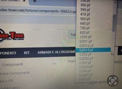

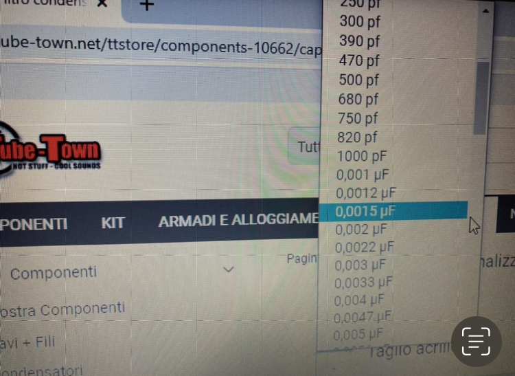

Per quanto riguarda i condensatori, siamo sicuri che il valore 0.04 sia un approssimazione di scrittura di 0.047, così come 0.02 sia 0.022? :hummm_1:

... siamo sicuri che il valore 0.04 sia un approssimazione di scrittura di 0.047, così come 0.02 sia 0.022? :hummm_1:
:yes: ABBASTANZA ;)

Messaggio da Molly91 » 28/04/2022, 22:59
Quindi vuol dire che nel progetto precedente che ho realizzato, quel .1 tra treble e bass, e quel .02 di disaccoppiamento tra uno stadio e l’altro, non sono tali, e di conseguenza i valori sono da 0.10 uf il primo e 0.022uf il secondo?
Come si fa ad interpretare?

Dipende anche dal fatto che certi valori che esistevano e si usavano in passato oggi non esistono più nella produzione standardizzata e quindi si passa ai loro "sostituti moderni"

Ti consiglio anche questa lettura interessante per comprendere meglio le nostre risposte:
https://en.wikipedia.org/wiki/E_series_ ... rs#History
Messaggi: 9845
Re: Angela Super Single End
Messaggio da robi » 29/04/2022, 8:08
Molly91 ha scritto:
28/04/2022, 22:59
Nei vecchi schemi americani si era soliti utilizzare solo due unità di misura per i condensatori: i microFarad (sottintesa quando non c'erano indicazioni, oppure specificata con la lettera greca μ) ed i picoFarad (indicati come p oppure col doppio simbolo μμ).
