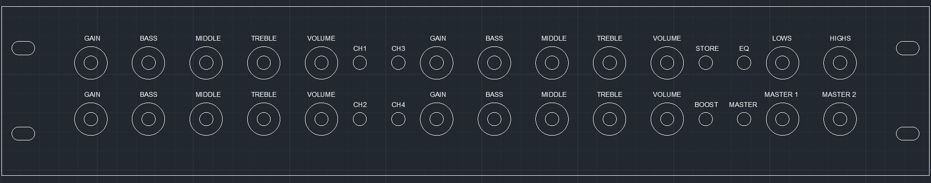

ho trovato un preamp custom 4 canali midi che suona bene, ma ha un po' di casino interno ed un aspetto esteriore molto trasandato.
L'idea è di tenere la struttura base interna, ma modificarlo ed implementare delle funzioni in più, tutte richiamabili via midi (via PC, ma volendo anche CC):
- tutti i 4 canali;
- boost sul quarto canale;
- eq baxandall;
- doppio master volume;
I quattro canali attualmente sono:
- pulito Fenderoso;
- pulicrunch Voxeggiante;
- crunch Marshall 2203;
- lead tipo Bogner XTC.
Vi saranno poi degli switch non midizzati, tipo bright e simili.
Questo è il layout frontale non definitivo (abbasserò tutto per mettere le scritte sopra):
Consigli?

Bella acquisizione
Che componentistica, componenti discreti o IC (a parte il controllo midi) ?

Ciao Franco,
grazie dell'interesse.
Il preamp è tutto valvolare, il baxandall sarà a fet, la commutazione sarà a relé.

Un momento ...... Baxandall a fet ..... credevo intendessi un James passivo, invece parli di un vero Baxandall attivo ?
Re: Preamp custom da reingegnerizzare e rinnovare esteticamente
Ciao, non ho ancora tirato giù lo schema.
Non ho ancora deciso a dire il vero, fra james a baxandall.

Ah, OK, certo
A tirar giù gli schemi ci vuol sempre una certa dose di pazienza e tempo
Per quanto riguarda il Baxandall ..... tempo fa avevo letto dei post su el34world nei quali se ne parlava, se ritrovo il link lo posto
il James a detta di molti è ottimo per uso su ampli da chitarra
Diciamo che essendo un preamp che poi venderò, potrei ispirarmi al CAE 3+SE come tipologia di postequalizzazione.
Sia perchè funziona bene, sia per una questione di "richiamo" ad un qualcosa di conosciuto e stimato a priori.
