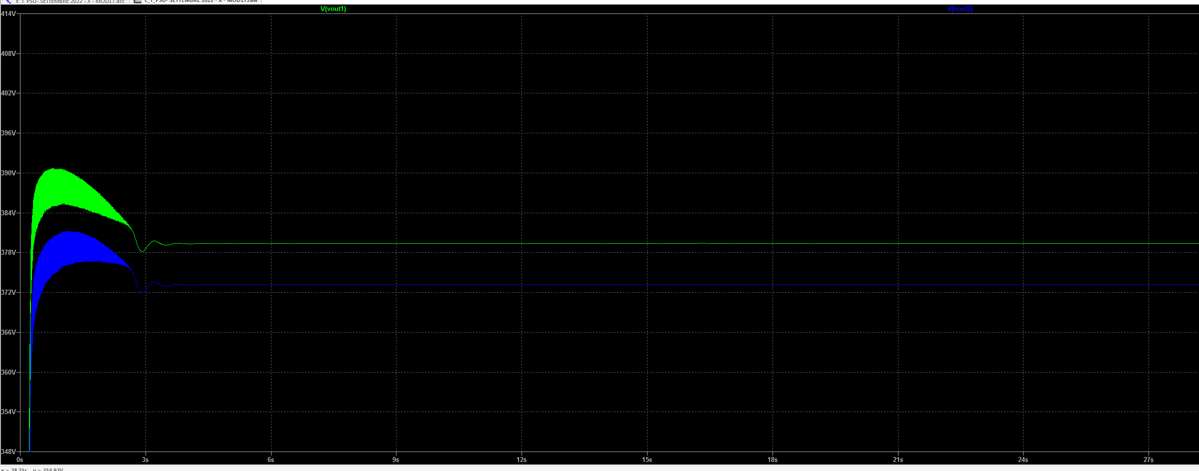

Re: Merlin's Gyrator - Qualcuno ricorda dove viene specificata tensione cap ?
Ciao Franco.

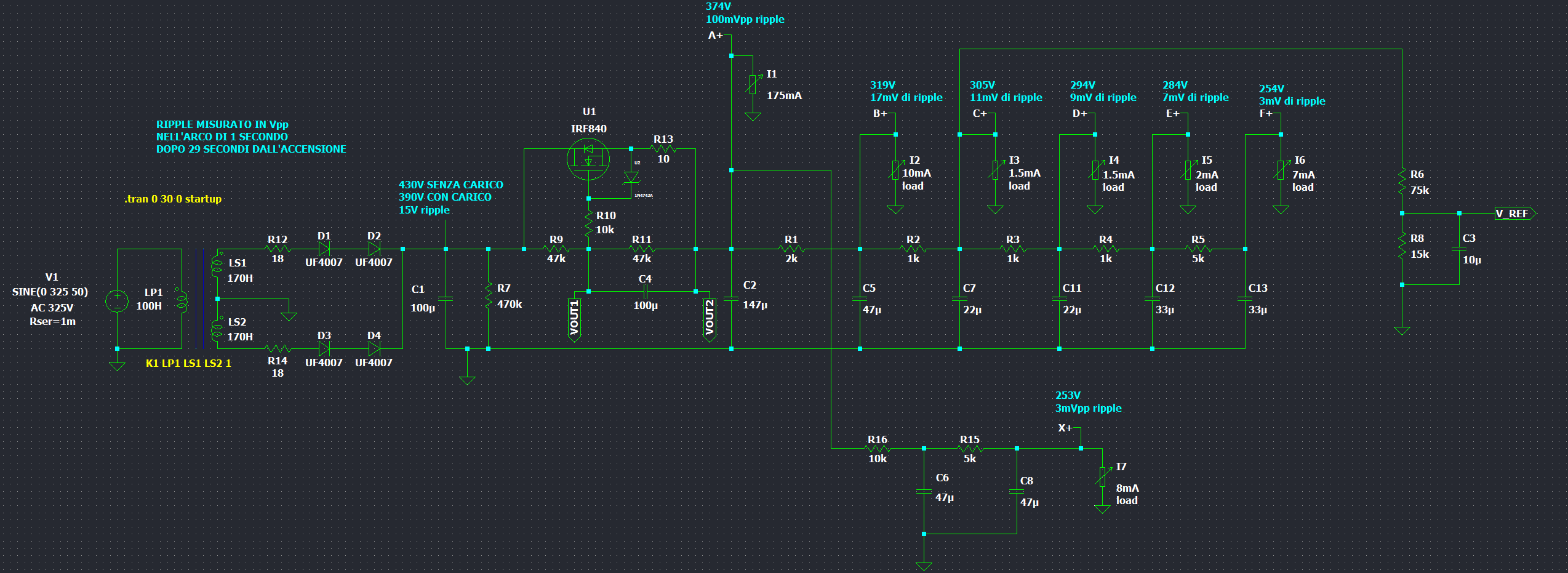

Prima di ricomporre tutto il PUZZLE che ho in cantiere, possiamo sapere subito quali sono le tensioni ai capi di quel condensatore.
Simulando lo schema che ha gentilmente postato quell'utente del forum dove c'è stata la discussione sul Gyrator:

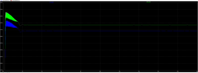

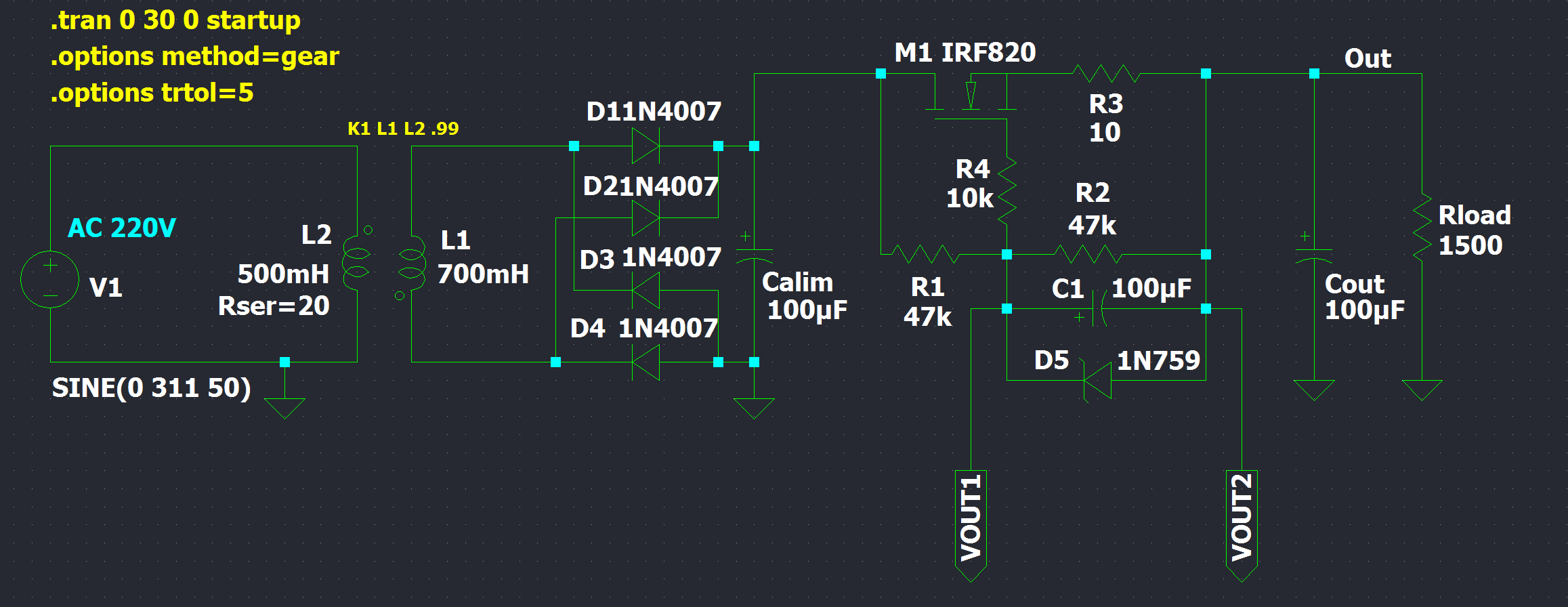

Il primo schema è il circuito proposto da Merlin. Quindi lo zener sta in parallelo al cap.
Facendo la prova anche con il mio schema, dove lo zener ha un posizionamento diverso, il risultato è sempre il medesimo:
Vout1 e Vout2 sono le tensioni prelevate ai capi del condensatore, come si vede da schema.
Mi sfugge qualcosa?
Mi sfugge qualcosa?

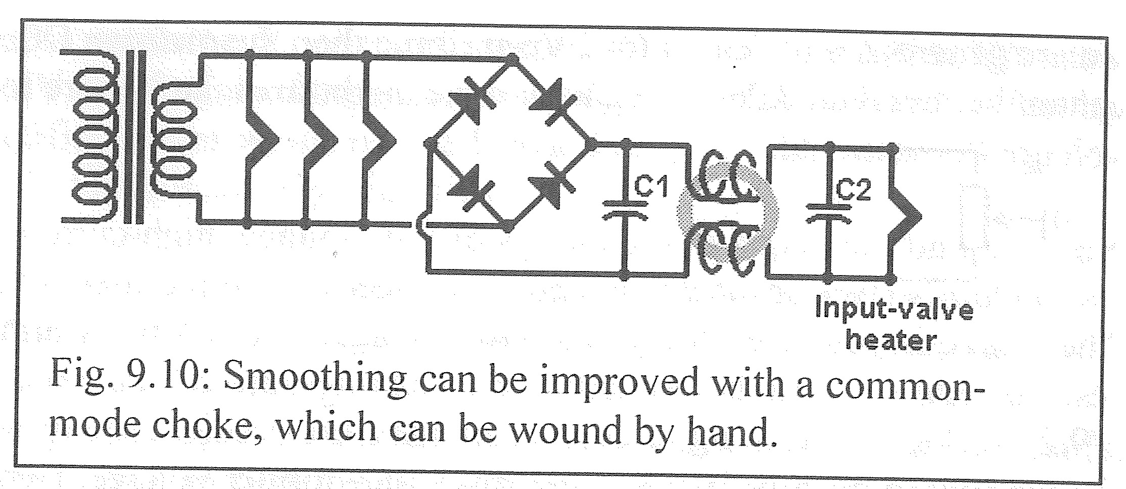

Ciao Domenico
Grazie per le prove
Di simulazioni proprio non mastico, che il risultato finale come eliminazione del ripple ci sia in tutti e due i casi non è che mi stupisca, del fatto che ai capi dell'elettrolitico la tensione sia alta, invece, resto stupito
Per quello che ne sapevo la tensione ai capi dell'elettrolitico di un Moltiplicatore di Capacità è elevata, mentre quella ai capi dell'elettrolitico di un Gyrator mi risultava essere molto inferiore
Urge che faccia qualche ricerca sull'argomento
Ahem, scusami se magari la sparo grossa, non è che il programma sta misurando la tensione ai due capi dell'elettrolitico riferendosi a massa invece che calcolare la differenza di potenziale tra + e - che è quello che ci interessa
Non ne capisco di simulazioni, ma come hai collegato l'impedenza, mi pare tu ottenga un trasformatore
Secondo me l'induttore lo devi collegare diversamente, ogni avvolgimento deve essere in serie alla tensione
OOOPPPSSS ... L1 / L2 sono il TA ??
Grazie per le prove
Ciao ragazzi.
Si Franco. Quello è il T. A..
Su ltspice viene simulato come 2 induttori.
... È molto probabile che non la hai sparata grossa ma che abbia sbagliato io. Perchè di default il software analizza la tensione sempre verso massa. Non ho specificato io da dove dovesse "confrontare" la tensione.

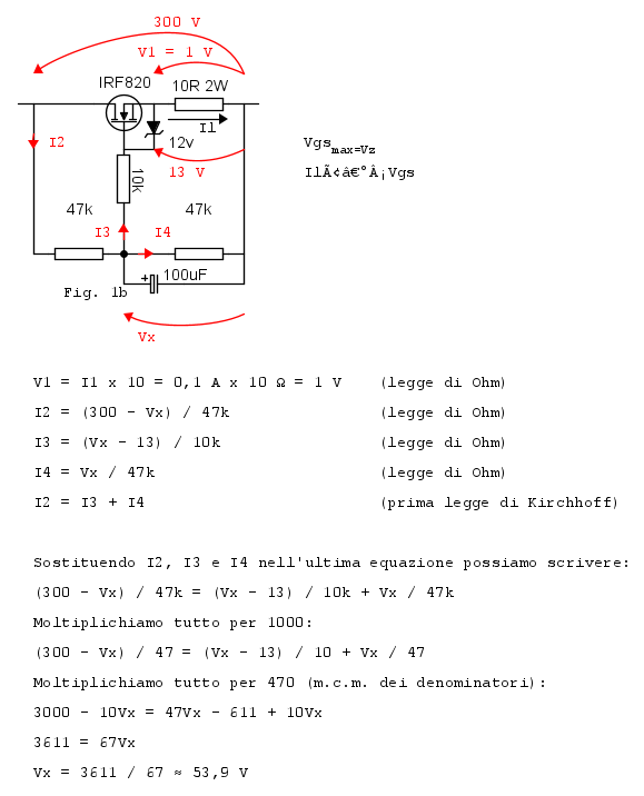

Ho chiesto in giro e ....
Nel caso del Gyrator disegnato da Merlin essendo il cap in parallelo al diodo zener la tensione non sale oltre i 12V (quindi un elettrolitico da 25 o 33V è già dimensionato con sicurezza)
Ah, rileggendomi il testo di Merlin la corrente in transito (con lo zener nella posizione da lui indicata) viene limitata a 700mA e ciò va a beneficio del Mosfet che viene in questo modo protetto da extracorrenti all'accensione, il diodo posizionato in quel modo protegge il condensatore da tensioni eccessivamente alte oltre che, naturalmente, il Mosfet; Merlin indica una disspazione inferiore ad 1W e l'assenza di necessitare di un dissipatore per carichi inferiori a 100mA, mentre specifica che la dissipazione sale a 3.5W e si necessita di un dissipatore quando la corrente assorbita sia la massima (lui per il circuito indica 250mA)
Nel caso invece di avere lo zener spostato di posizione la tensione ai capi del condensatore sale a circa 54V
Vi posto i calcoli che mi han fatto per aiutarmi a determinare che tensione ci sarebbe ai capi dell'elettrolitico
p.s.: Scusatemi ma penso proprio che utilizzerò lo schema originale e non quello modificato

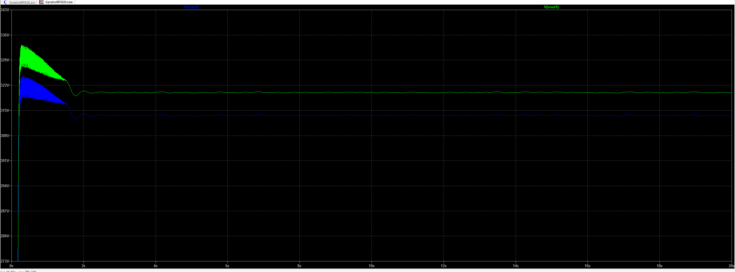

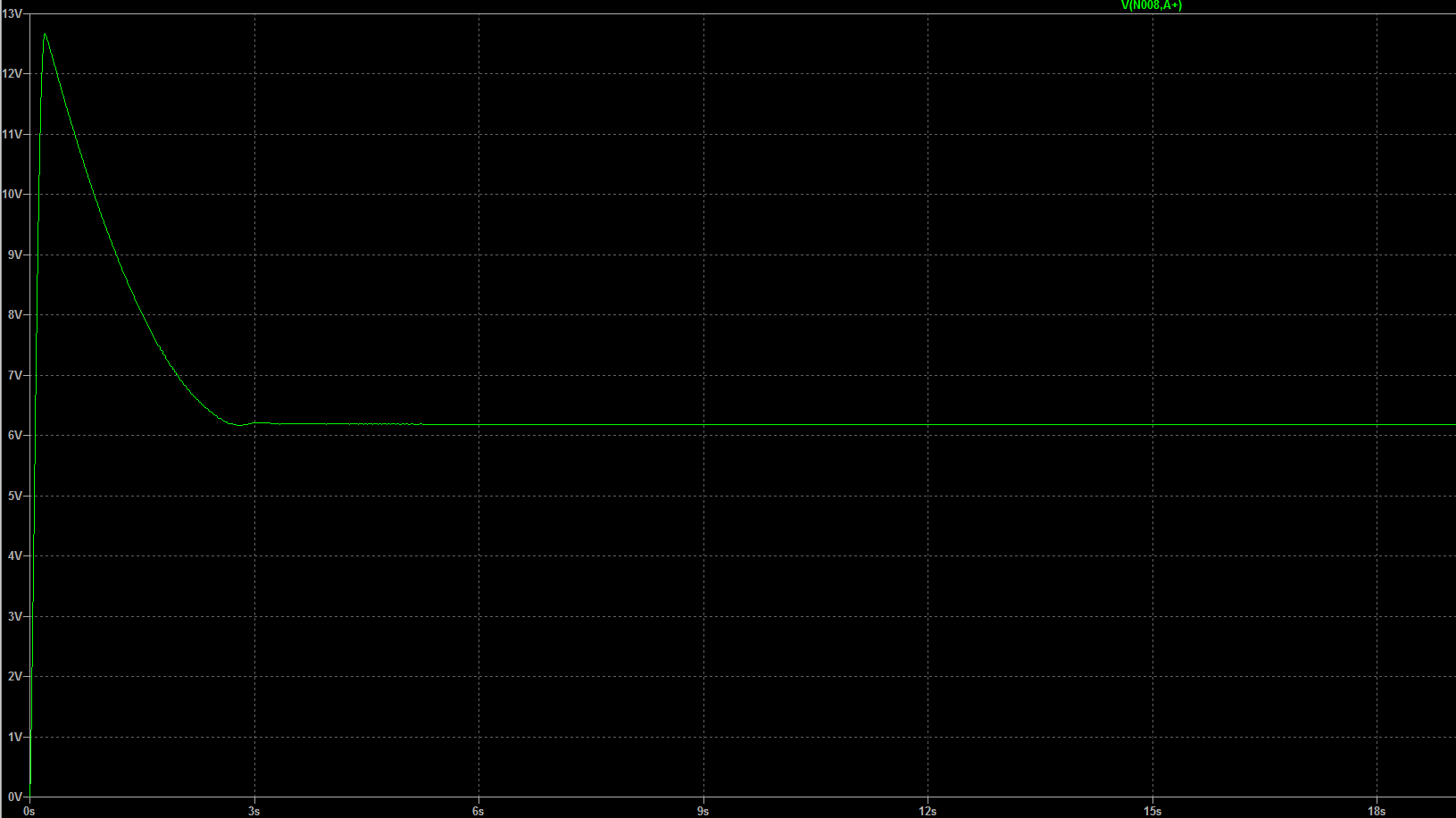

Allora. Io ho ricablato tutto in modo provvisorio e i risultati in tensione sono molto più bassi.
Rifacendo le simulazioni e misurando la tensione SOLO ai capi del condensatore, pare che cambi soltanto il picco di tensione iniziale.
Dalle simulazioni stiamo a circa 6Vdc.
