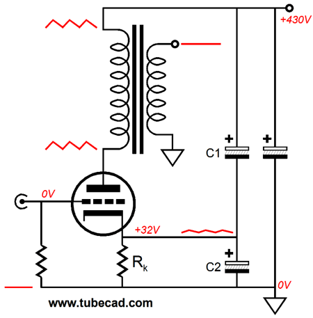

Mi Pare un thread molto interessante
Eliminare l'Hum usando il FeedBack negativo

Re: Circuito per Neutralizzare l'Hum - Un interessante Thread su EL34World
Molto interessante! Da quello che dice l'autore sul video, sembrerebbe essere piú efficace del classico feedback preso dal secondario del T. U.. Almeno cosí mi sembra di aver capito.
Questo metodo, suppongo, può essere applicato solo ai Cathode bias, è corretto?
Veramente non lo so, comunque la cosa mi pare interessante e mi verrebbe in mente di inserire come feedback un circuito un po' più complicato, tipo un passabanda ma son solo supposizioni, son troppo ignorante per andare oltre
iniettare rumore nel circuito per eliminarlo in uscita è una vecchia pratica del mondo Hi-Fi: funziona!
Ma, per tua esperienza, prima si cerca di adottare tutti i sistemi "canonici" e se non basta si mette un NFB del genere o, lo si pianifica già da subito come principale arma contro l'Hum ?
Praticamente conoscendo il guadagno dello stadio ed il ripple dell’alimentazione, fai amplificare il rumore di quel tanto da annullarlo in uscita.
Se conosci tutti i dettagli del circuito puoi calcolarlo prima, altrimenti lo fai empiricamente a circuito realizzato.
Ottimo spunto.
...Riflettendoci bene, credo sia diversa come pratica dal classico circuito di feedback.
Nel senso che con questo metodo noi stiamo effettivamente "iniettando" rumore di ripple e sfruttiamo la controfase per eliminarlo in uscita.
Con il feedback classico, invece, noi "iniettiamo" una piccola percentuale di suono oltre al rumore.
Di conseguenza possiamo ottenere effetti benefici diversi dalla singola "pulizia" del rumore. Che in questo specifico caso è molto inferiore rispetto all'intervento mirato del nuovo metodo di cui si parla.
E' corretto?
