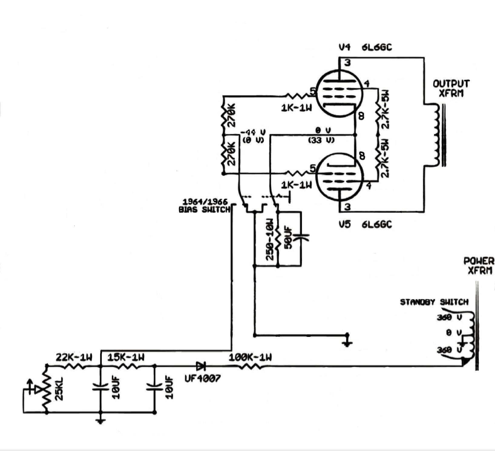

Re: Modifica al Bias del Finale del Geloso G1 1020 A - (Un Mixed ??) -- Suggerimenti ?
... Avendolo sperimentato di persona, ti consiglio di optare per la soluzione "switch".
O soltanto fixed bias, o soltanto cathode bias.
La soluzione "mista" ti permette di avere una sicurezza di base. Nel senso che parti da una minima resistenza catodica dove sai che la valvola finale non DEVE oltre. Poi fai le regolazioni di fino con il trimmer. Ma sinceramente, te lo sconsiglio.
Hai piú libertá di azione con uno switch per entrambi. Ma anche solo con il fixed bias e nient'altro.
Ciao Domenico, Grazie
Credo di aver capito cosa intendi, rendere un Cathode Bias regolabile, giusto ?
Io non intendevo quello, io intendevo (e credo che qui sia Roberto l'esperto) un Fixed Bias fornito a delle finali che invece di avere i catodi a massa sono a quella collegati con un resistore in serie e non parlo delle solite resistenze da 1R per misurare la corrente di catodo parlo di resistenze di ben maggior valore, ma non ricordo quale potrebbe essere una percentuale delle resistenze di catodo da usare
Che so, se per due finali ho una resistenza di 130R (tipo il VOX AC15) che valore in percentuale di questi 130R potrei adottare per avere dei vantaggi se avessi anche un'alimentazione negativa Fixed Bias in contemporanea ?
Per Bias Misto io intendevo questo
le percentuali dipendono molto dalla specifica valvola, e non ho dati per le valvole in questione.
Se vuoi puoi provare a "giocare" con qualche valore fra fixed bias (tensione negativa su g1) e cathode bias (resistore fra catodo e massa).
Partirei con un 20% per poi provare un 40% e da lì trarre le valutazioni.
Ciao Roberto, Grazie
Ma non mi ricordo proprio nulla ....
Mettiamo che si tratti come partenza di un Fixed Bias e ci siano -15v di Bias, se metto un resistore pari al 20% del valore che di solito si usa per quelle valvole se Cathode Bias, il valore della tensione del Fixed Bias originale (mettiamo -15v) resta invariato o va ritoccato verso il positivo o verso il negativo ?
Dunque, ipotizza di avere un punto di lavoro con 50 mA e di aver bisogno di -15 V fra g1 e k.
Immagina di volere +3 V sul catodo e quindi -12 V sulla griglia di ingresso. Ti servirá una resistenza da 60 Ohm.
In realtá se hai più dV sul catodo, dovrai ricalcolare la corrente di bias, perché diminuisce la tensione sulla valvola.

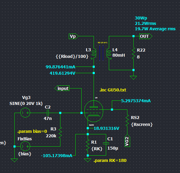

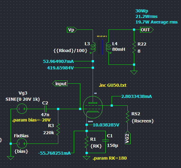

Forse mi sono spiegato male. Ipotizziamo che tu metta una resistenza catodica che ti permetta di avere un bias molto alto ( caldo ) tipo 100 mA per una valvola finale in S.E.. Se tu vai ad aggiungerci una tensione negativa alle griglie ( fixed bias ), abbassi gradualmente la corrente della valvola finale. In pratica vai a far lavorare di meno la valvola a seconda di quanta tensione negativa dai sulla griglia.Kagliostro ha scritto: ↑19/12/2022, 16:16Ciao Domenico, Grazie
...Per "minima resistenza di base" io intendevo una resistenza che ti permetta di avere una corrente alta abbastanza in base alle tue esigenze.
Scegli il punto di lavoro, sai che il catodo deve stare a X volts e ti trovi la resistenza catodica adatta ad avere il massimo rendimento possibile, giusto ?
Ok. Una volta scelto il valore della res che ti da il massimo rendimento ( presumo anche massima corrente dove tu decidi di non andare oltre ), dando una tensione negativa alla griglia vai a far scendere la potenza.
Ti posto un esempio simulato:
Senza tensione negativa sulla griglia:
Con tensione negativa sulla griglia ( -20V ):
Non fare caso alle scritte in blu sopra al trasformatore. Sono memo testuali.

.... Il mio voleva essere solo un esempio di ciò che potresti realizzare con dei dati che ti ho buttato giú cosí. Quello che volevo farti notare è solo il principio di funzionamento di un mixed bias cosí composto.
.... Almeno, io simulandolo e provandolo di persona, ho notato questo. Poi sei tu il progettista che deve sviluppare il tutto.
Nulla vieta di personalizzare la cosa in base alle proprie esigenze.
.... In sintesi: qualunque resistenza catodica tu voglia mettere, con una tensione negativa aggiunta progressivamente sulle griglie, vai ad abbassare il bias fisso stabilito da quelle resistenze.
