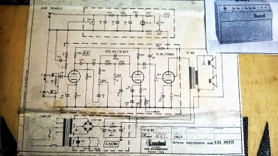

Allego una foto presa da internet dello schema uguale al mio.
se servono foto dello stato attuale chiedete.
grazie!
grazie!

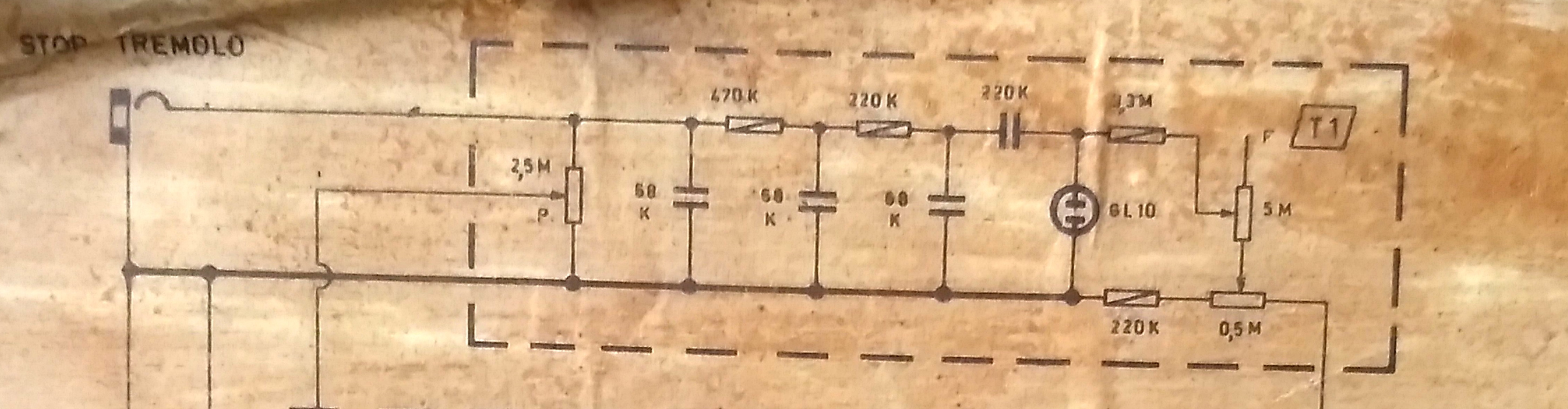

Guarda, quello che posso dirti è che quel tipo di tremolo (molto economico) è noto già di suo per non avere delle prestazioni ottimali
Quello che posso consigliarti è di verificare tutti i componenti che fan parte del tremolo e, se non hai l'attrezzatura necessaria, cambiali direttamente (nella speranza che le cose possano migliorare)
Altrimenti ... altrimenti l'unica cosa che conosco io, è togliere quel tipo di tremolo ed inserirne uno di tipologia diversa, nel qual caso potrei vedere di passarti qualche schema

La lampada dovrebbe essere da 90V e senza resistenza, si trovano senza grandi difficoltà, cambiare tutto solo se non hai modo di fare verifiche adeguate, se sostituisci scegli resistenze 5% film metallico (se poi sono anche robustine in W tanto di guadagnato, a parità di tipologia resistori più grossi introducono meno disturbo nel segnale, ma parlo in generale perché quello è un oscillatore e non uno stadio di guadagno o qualcosa dove il segnale percorra tutto il circuito verso lo stadio successivo)

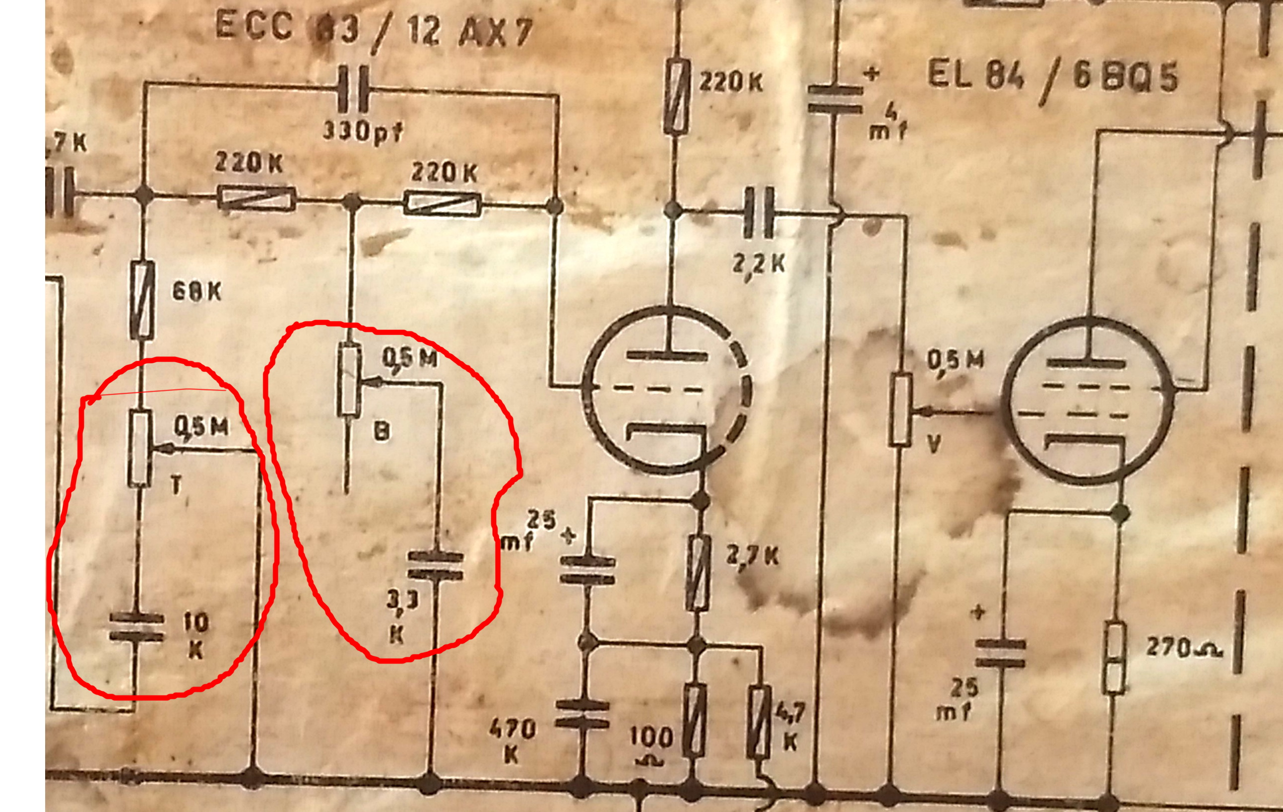

Per quanto riguarda il controllo toni, prima di metterci mano per fare modifiche mi sincererei che i componenti siano OK (i cap siano OK come valori ed ESR e le resistenze non siano andate alla deriva come valore, nel thread di aggiornamento del Geloso 1020 A consiglio di prendersi, per meno di 30€, un misuratore di ESR), solo dopo si potrebbe vedere di adattare qualcosa d'altro, tieni presente che con un altro controllo di toni potrebbe esserci maggior perdita sul livello del segnale ed in fin dei conti hai solo una valvola che "spinge" ed una che "recupera"
Qui puoi leggerti come funziona quel tipo di oscillatore
https://en.wikipedia.org/wiki/Pearson–Anson_effect

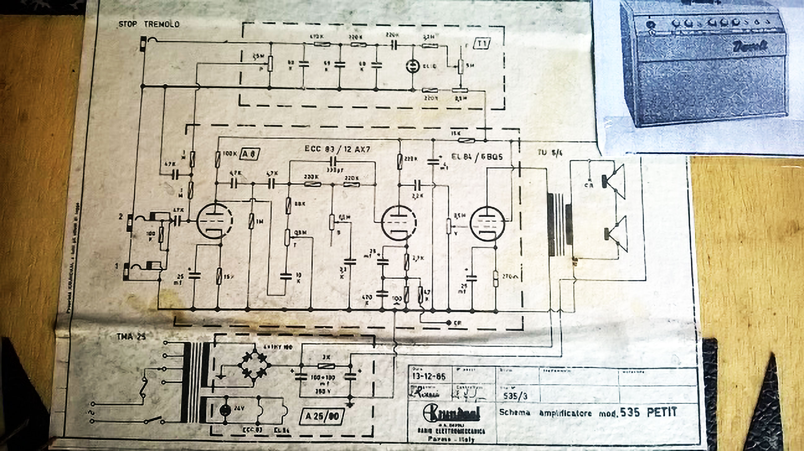

Allego lo schema ingrandito, ma si coglie molto poco dei dettagli.
Mi piace l'equalizzatore!

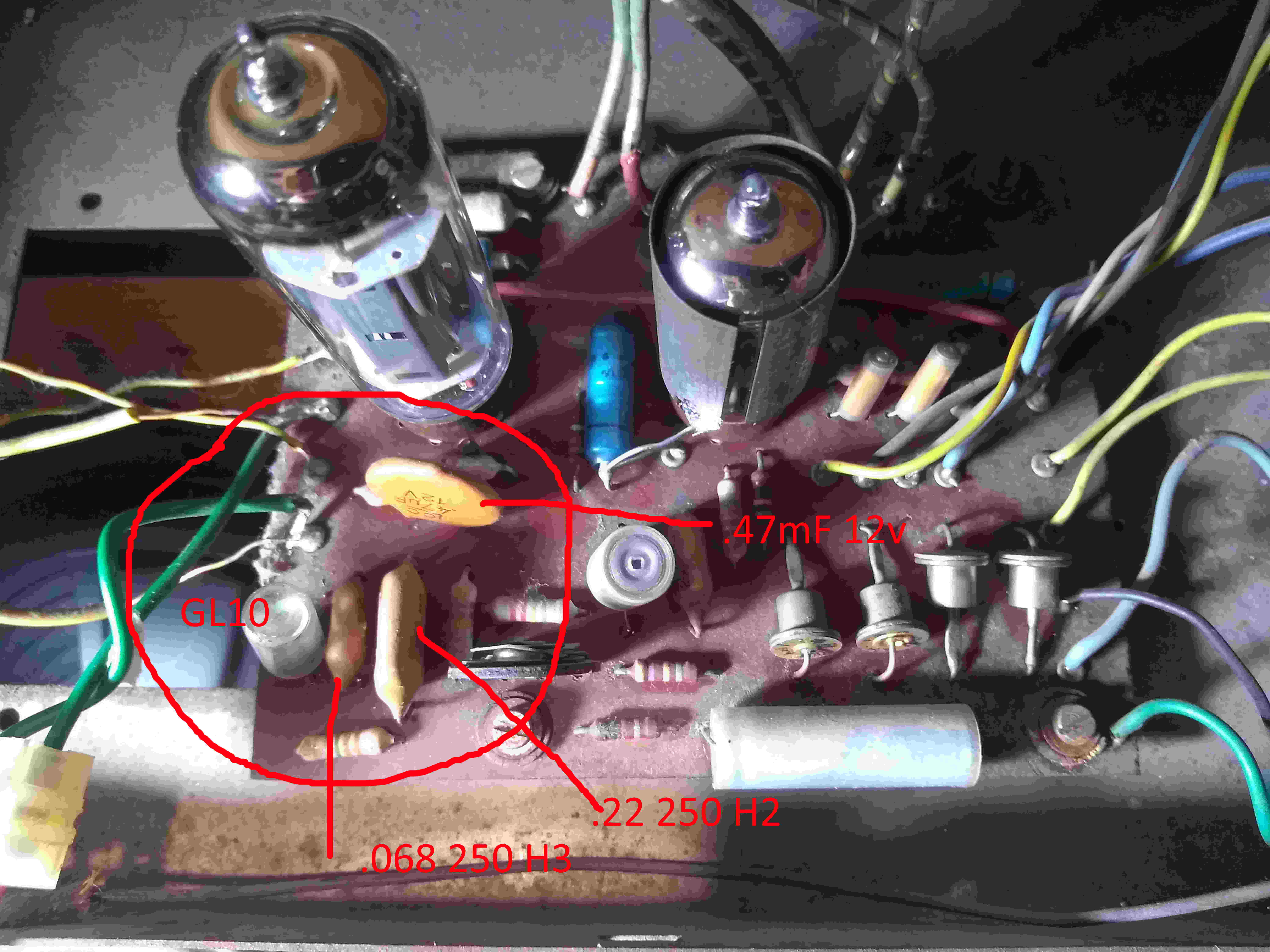

Ciao, riprendo il topic per avere un vostro aiuto e consiglio.
Per prima cosa mi sono procurato un tester per i componenti elettronici che è una figata, ho testato qualche condensatore a caso ed erano tutti belli cotti. Ho sostituito il cap del treble con un valore vicino che avevo in casa per sentire aprire finalmente il suono e mi sono gasato di brutto.
Ora mi accingo a fare la spesa per i nuovi e qui sorgono i dubbi. Dopo aver letto troppi articoli sul suono dei cap e le varie teorie a riguardo m'è venuta voglia di darmi al sudoku
Siccome voglio un lavoro veloce ed economico su quale tipo di cap mi consigliate di orientarmi?
Nel dettaglio ecco i miei dubbi frutto di una sostanziale e crassa ignoranza.
Per iniziare ho trovato dei cap nei potenziometri dai valori diversi rispetto allo schema ma coevi al resto (ARCO penso elettrolitici), la basetta sembra intonsa ma in 60 anni chi sa cos'ha visto. Che faccio? Seguo lo schema e sostituisco con nuovi cap?
Per ora vorrei sostituire solo i pezzi nell'eq e tremolo, l'input lo farò anche se non ho capito a cosa serve l'ingresso con quel "filtro"..
1) EQ Treble 10k
Bass 3.3K
Metto dei condensatori non polarizzati? Quale corrente? Sullo schema non è riportata la corrente, quelli vecchi comunque erano da 400v.
