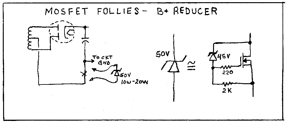

Girellando in rete mi sono imbattuto in questo piccolo KIT di un Amplified Zener
https://grangeramp.com/product/mosfet-b-drop-kit-2/
Ovviamente si tratta di un argomento conosciuto, vedi Mosfet Follies
http://www.geofex.com/Article_Folders/m ... tfolly.htm
ma non molto diffuso nell'uso pratico

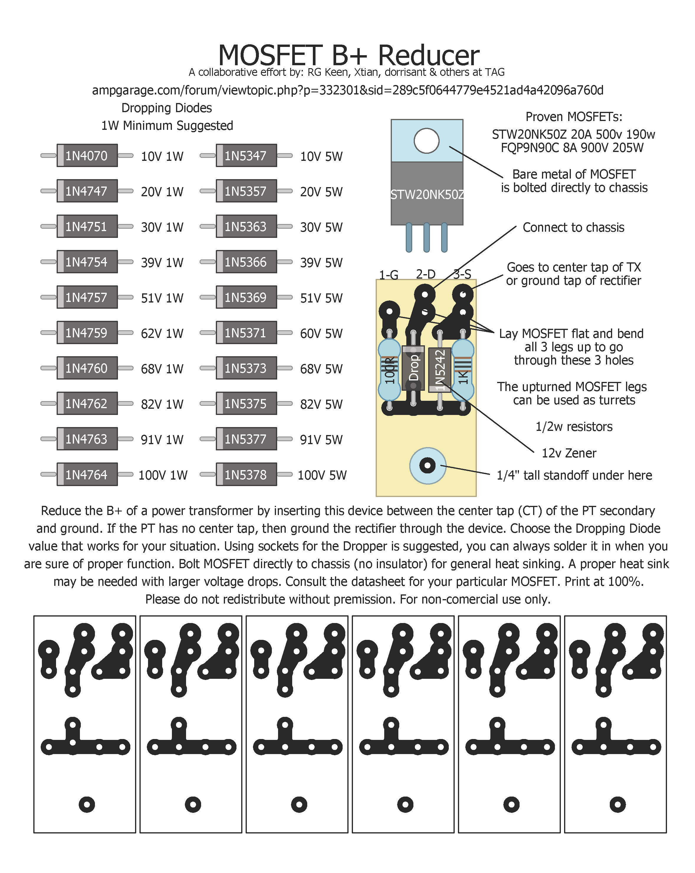

Però ogni tanto potrebbe far comodo, perciò, visto che ho trovato questo grazioso failetto pdf con tanto di PCB, Foot Print ed indicazioni sia sull'uso che sigle dei vari Zener a seconda del loro voltaggio, ho pensato di proporlo qui (sperando di farvi cosa gradita)
NB: Per la stampa delle PCB partire dal file .pdf e stamparlo al 100%
NON partite dall'immagine che ho messo solo per darvi un'idea immediata del contenuto
