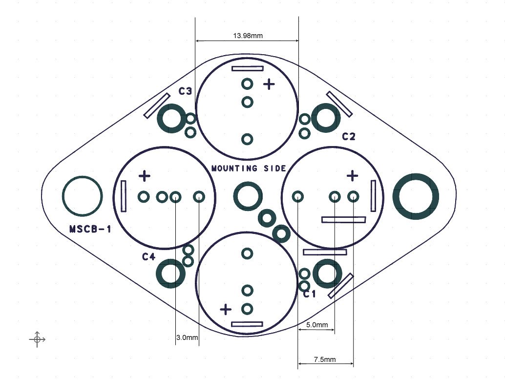

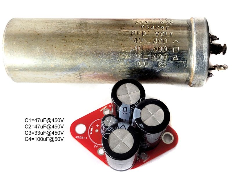

Vi serve sostituire un E-Cap di quelli multipli, quelli che non riuscite mai a trovare con le capacità che vi servono o se li trovate hanno il costo di un rene ....
Se vi fate le PCB o conoscete qualcuno che ve le fa, avete risolto, qui ci potete montare dei normali radiali che costano molto di meno
Ed ecco il risultato

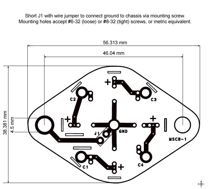

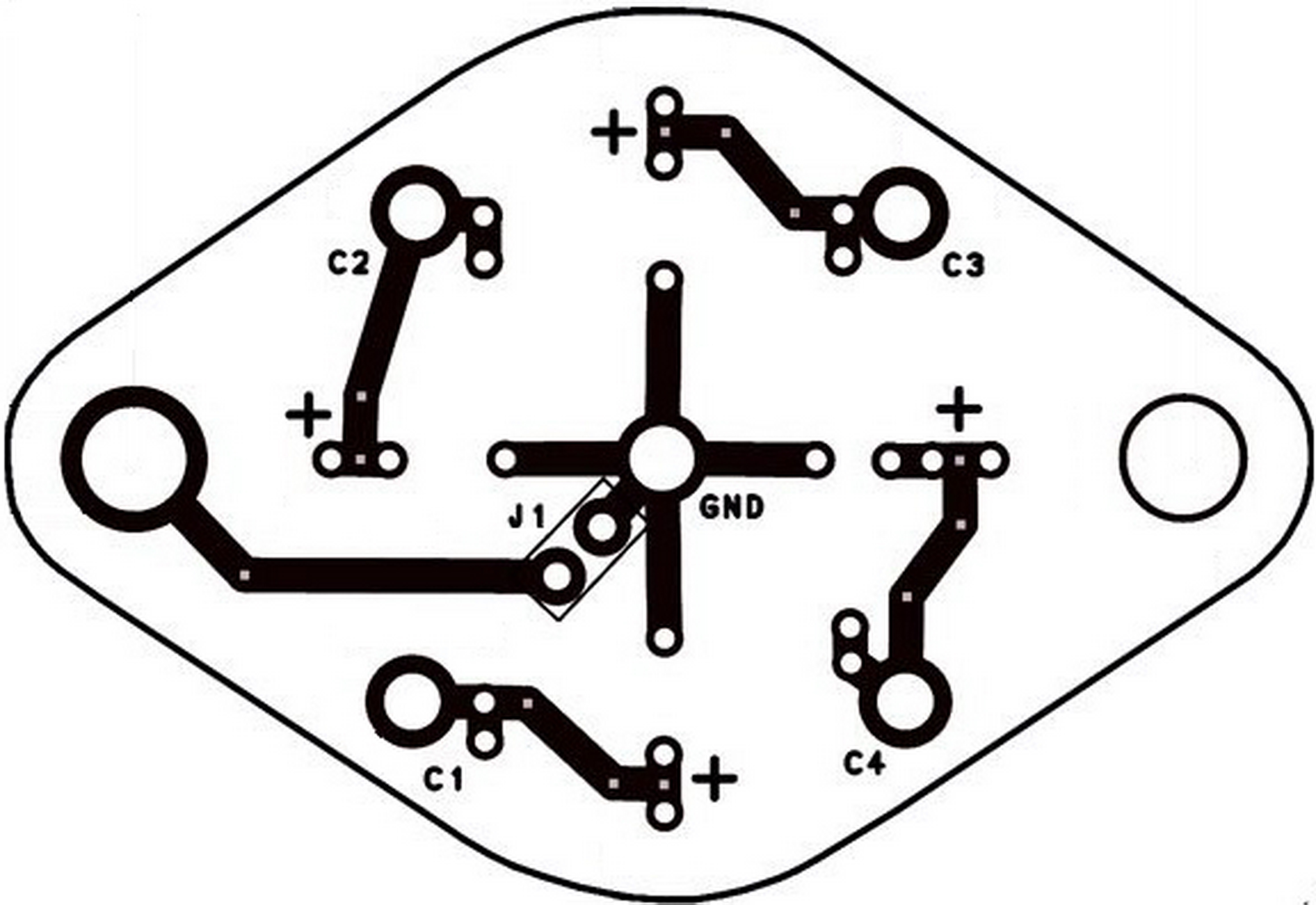

Usando Gimp per pulire l'immagine e dei convertitori online per passare il file immagine in .dxf
che ho controllato con Autocad2011 e sembra corretto (almeno apparentemente)
e poi da dxf a .grb ho ottenuto un file
ma non sono in grado di valutare cosa possa essersene uscito (e le misure che dovrebbero essere 56.3mm x 38.3mm)
Qualcuno è in grado di vedere se il file .grb è utilizzabile per farsi fare le PCB ?
Nota Bene:il file Disegno3.grb.txt va rinominato in Disegno3.grb (o anche in Disegno3.gerber, credo)

Ciao ragazzi.
Quello che si potrebbe fare per essere sicuri delle dimensioni effettive della pcb è conoscere l'esatta marca dei cap utilizzati con quei valori.
Da file dxf si possono ricavare le misure precise della piefinatura dei cap.
Da quí si guarda bene su Mouser o siti simili, e si confronta lo spazio fra i 2 pin di un paio di cap.
Da lí si può essere sicuri delle corrette dimensioni della pcb.
.... Se tutto va bene la. Prossima settimana finalmente vado in ferie. Vedo che posso fare con Solidworks per confrontare le misure.

Re: Disegno PCB per assemblare E-Cap Multipli
Ciao Domenico
Nel primo post ci sono le immagini con le misure
Il problema è sapere se i file che ho ottenuto con i convertitori hanno dimensioni corrispondenti

Ciao.
Per quello che sono riuscito a capire hai scalato l'immagine del file di tipo un 700% per poi effettuare il riconoscimento dai convertitori.
Sta di fatto che la lunghezza della pcb era di tipo 573 metri o roba simile.
Stando ai dati delle misure riportati sulle immagini postate, ti ho ripulito il file da tutti i punti di coordinate che ci stavano e ti ho scalato la dimensione fino ad ottenere un risultato il più vicino possibile alle misure conosciute. Potrebbe esserci uno + / - 0,5 mm di errore, ma non potevo fare di più. Ti allego i files:
Solo i contorni:
