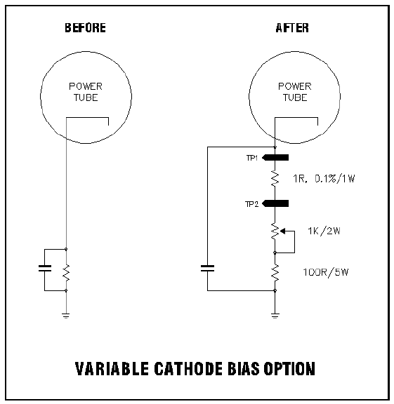

Ho visto in un thread uno schemino sbagliato per rendere aggiustabile un Cathode Bias, ne ho trovato uno con il quale (almeno in teoria) non dovrebbero esserci problemi
Questo
Mi pare che qualcuno qui abbia usato qualcosa del genere e vorrei sapere se il sistema è effettivamente valido

l'unico motivo per il quale concepisco un bias variabile, è su un classe A single ended quando ho un volume elevato.
Per il resto, introdurre possibili problemi su un elemento che comporta ingenti danni all'ampli, non mi sembra ragionevole.
Detto questo, il limite più grosso che vedo è il potenziometro.
2W su 1kOhm sono 44 mA: non ci fai niente.

Io lo pensavo più per abbinare valvole non perfettamente accoppiate

In realtà non ce n'è bisogno perchè il bias catodico è già di per sè autoregolante: se la corrente di bias aumenta, la tensione sul catodo aumenta, e questo fa diminuire la corrente di bias.

Credo che quello che vuole dire Robi è che un pot di 2w ti fa passare al massimo 44mA sul bias. Quindi un pò troppo pochi per le regolazioni. Ti ci vorrebbe un pot in grado di "sopportare" qualche watt in piú.
Anch'io volevo fare quel tipo di circuito per EVIL Twin, ma fu proprio Robi a farmi capire che non valeva la pena. Sarebbe piú "sicuro" un sistema di bias misto allora. Quello di cui parlammo poco tempo fa.
Hai una res catodica fissa con la quale dici "questo è il minimo bias che la valvola deve avere" e poi con un circuito di fixed bias vai oltre e fai le regolazioni di fino.

In più, come scrivevo, il bias di catodo è autoregolante ed a prova di danno.

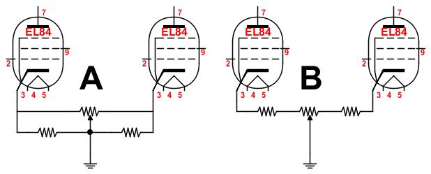

Piuttosto, ma non ne trovo il senso, userei un 100 Ohm 5W tipico per bilanciare la tensione dei filamenti.
Messo sui catodi con il comune verso massa hai virtualmente due resistori da 50 Ohm e 2,5W pari a 160mA massimi per ramo: ci gestisci un PP di EL84 sui 350V di anodica e 8k di Raa. Se poi metti due resistori da 50 Ohm 2W, uno per lato, in parallelo al pot, ottieni due resistori da 25 Ohm e 4,5W dissipabili, che sono 450 mA. Lì sì ci fai molto di più.
Comunque sia non lo userei.

Sì, adesso tutto molto più chiaro
non ho capito esattamente la configurazione con il pot ed i due resistori in parallelo
O meglio, credo di aver capito che intendi qualcosa come in A
Poco tempo fa ho avuto sotto il naso uno schema come in B
