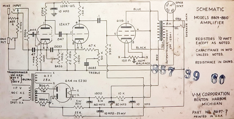

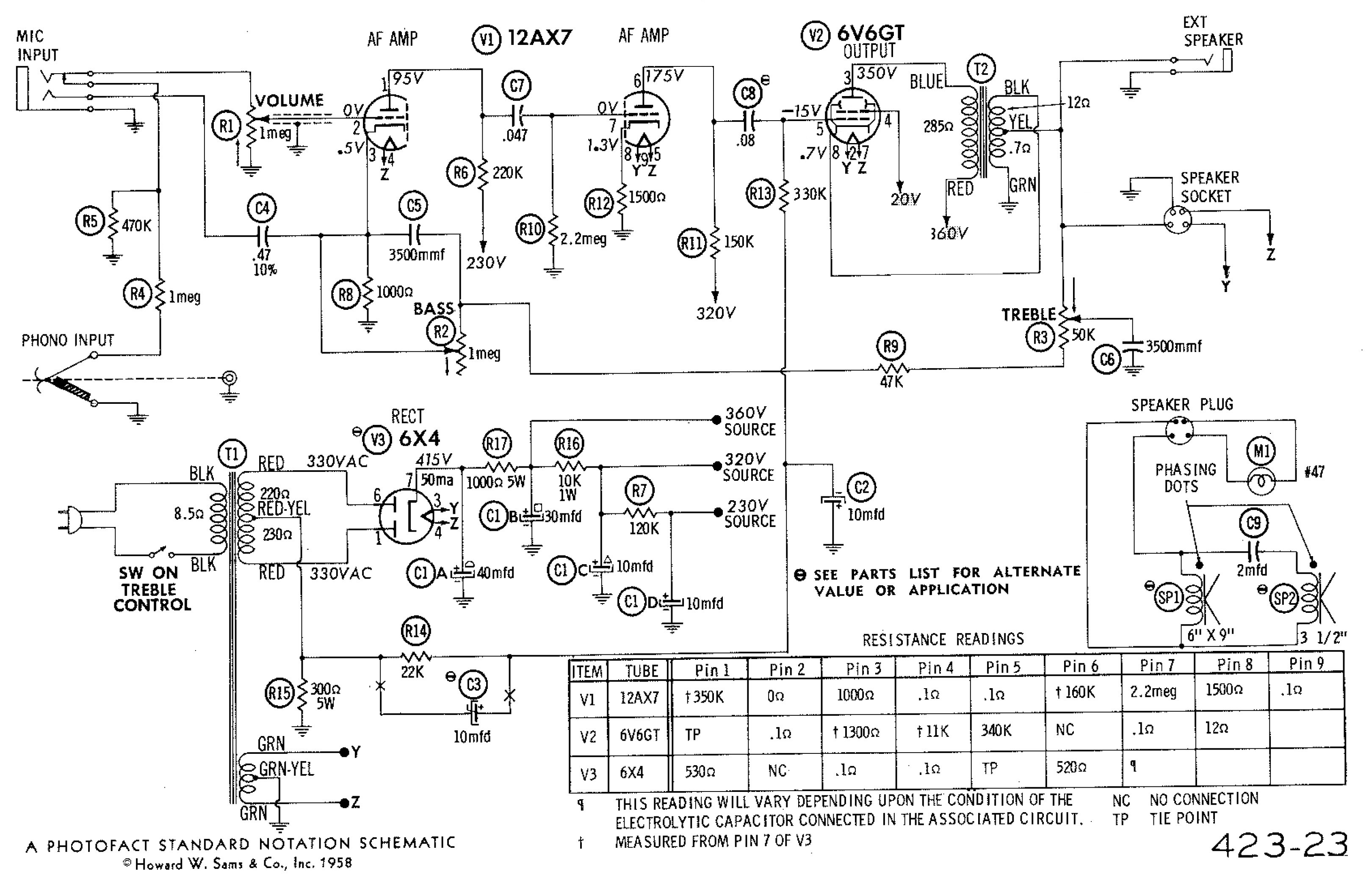

Qualche giorno fa stavamo parlando di NFB locale sulle finali
Per chi fosse interessato ho ri-trovato un mio vecchio post del 2017 su EL34World dove avevo chiesto info in merito ad un paio di schemi che non riuscivo a capire
Si tratta di due schemi con il catodo della finale collegato al secondario del TU, come detto nel titolo, il collegamento crea un NFB locale sulla finale

Ciao Franco, si chiama cathode feedback, si fa anche con avvolgimenti dedicati. Si usa (l’ho installato) anche su push pull.

Ho postato gli schemi per chi fosse interessato a vedere come erano stati realizzati
