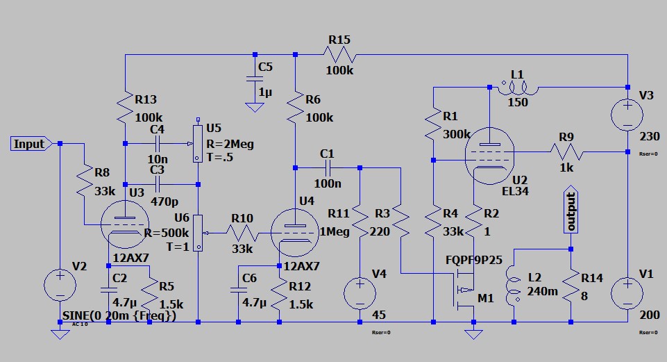

Aggiungerei solo (così a memoria) il controllo toni del Trainwreck Songwriter:
un cap piccolo con in parallelo un cap più grosso in serie ad un pot che regola quindi i medi-mediobassi-bassi dell'ampli.
Dato che un'immagine vale più di mille parole, riporto qui lo schema di un ampli SE da 10 Wrms che sto progettando per un amico e che implementa proprio quel controllo:

Ottimo Roberto 👍
