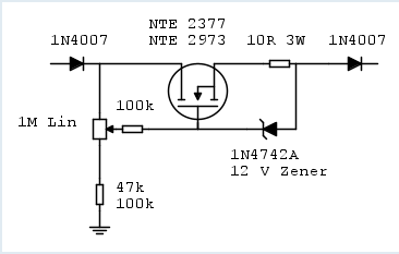

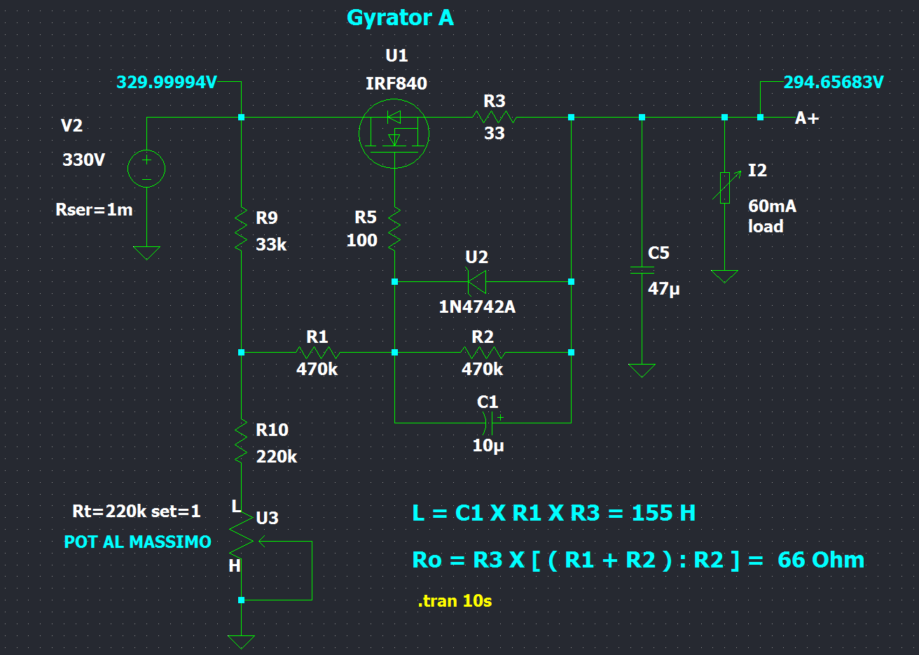

Credo di aver avuto un'idea di un qualcosa di fattibile per avere da un Gyrator un drop della tensione di uscita "guidato"

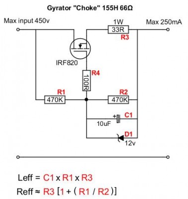

In pratica si tratterebbe di "ibridare" il circuito di un Gyrator
Merlin's Circuit.jpg (23.02 KiB) Visto 2941 volte
con quello di un VVR, prendendo dal VVR la parte che effettua il controllo della tensione d'uscita

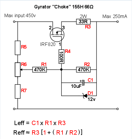

ed ottenere questo
dove
R5 determina la tensione massima erogabile
R6 effettua la regolazione della tensione
R7 determina la tensione minima erogabile
Se qualcuno avesse tempo di fare una qualche simulazione .... GRAZIE

col tuo circuito, se cambia la tensione in ingresso cambia anche in uscita (è un partitore).

Il fatto che la tensione di uscita fluttui in accordo con la tensione di ingresso, nelle mie intenzioni, non è un problema, lo stesso fa il Gyrator
Nello schemino ho aggiunto due resistenze ed un potenziometro ma in realtà la mia idea è quella di sostituirli con un semplice partitore resistivo, nell'ottica di avere un circuitino semplice e compatto
A parte questo aspetto della fluttuazione che giustamente hai evidenziato, per il resto la cosa potrebbe funzionare ?

Ciao, io muoverei il potenziometro, collegato come reostato, al fondo del partitore.
Così chi deve metterci mano non tocca qualcosa a 300-400V, ma qualcosa fra massa e 50-100V.

Ciao Franco. Fammi capire bene:
Tu vuoi sapere / vedere che tensione hai in uscita dal gyrator con diversi valori del partitore resistivo ( pot provvisorio, in questo caso ) ?
Vuoi dare un DROP di tensione VOLUTO all'ingresso del gyrator, ma mantenere la tensione ALTA ( senza drop ) per il resto del preamp????

... io muoverei il potenziometro, collegato come reostato, al fondo del partitore.
In effetti per i VVR semplici serve un potenziometro che possa sopportare una tensione pari all'anodica, Merlin ne ha progettato uno che può utilizzare potenziometri normali
nel mio caso, comunque, pensavo di realizzare un semplice partitore con resistenze
La realizzazione con un pot collegato a massa eliminando il resistore ha lo svantaggio di non poter dare un limite alla soglia inferiore della variazione di tensione
@ Domenico
Parlando in relazione al 1020 geloso, semplicemente servirebbe avere un drop di tensione di un 20/25v perché già la tensione di progetto è leggermente alta (330v) in più la linea dove abita Leonardo è abbastanza alta tanto da arrivare ad avere anche 245v di anodica in certi momenti
Il drop offerto dal gyrator è di circa 10v e da questo la ricerca di un sistema per aumentare il drop di un valore da poter pianificare e non dovuto al caso
Il tutto per evitare di dover mettere più di un Gyrator in serie o un Gyrator con in serie un VVR settato fisso
Credo che il Gyrator lo si possa tranquillamente mettete nel PS in un punto che interessi l'anodica di tutto l'amplificatore (pre e finale)
E perché? Basta mettere un resistore fra il pot ed il gate del mosfet. Ho parlato di 40-50V volutamente.
Re: Gyrator con drop di tensione controllato
Messaggio da Kagliostro » 04/03/2023, 8:56
Ah, quindi si lavora sul valore di R1 e/o R4 ?
Messaggio da robi » 04/03/2023, 9:00
No. R7 diventa reostato, R6 diventa resistore e R1 si collega fra R6 ed R5.
Messaggio da Kagliostro » 04/03/2023, 9:08
Ah ... chiarissimo, adesso anche una zucca vuota come me c'è arrivata, OTTIMO suggerimento :numb1: :numb1: :numb1:

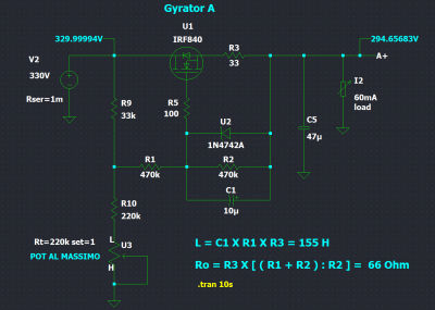

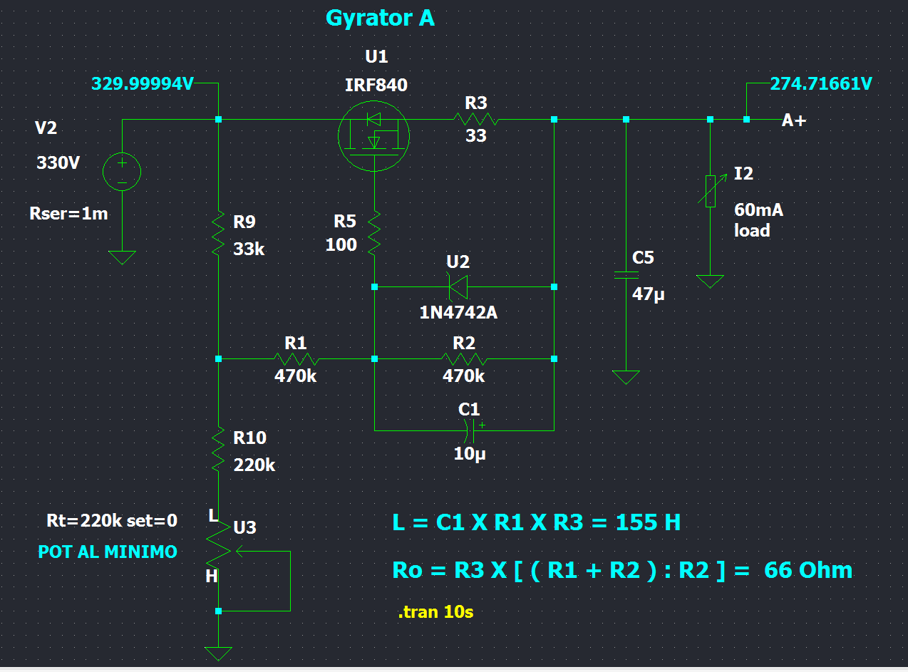

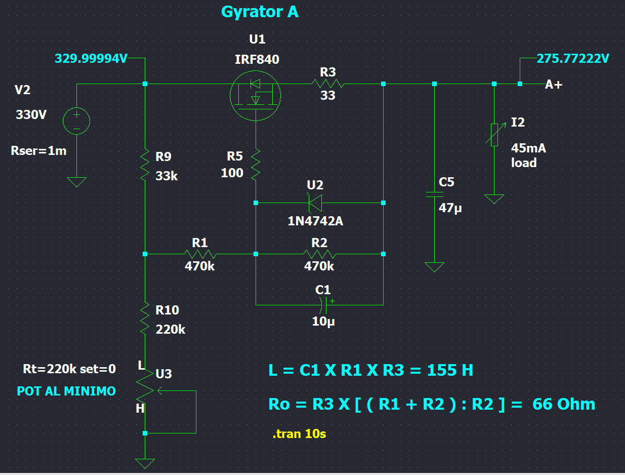

...Allora:
Da quel che sono riuscito a capire Franco forse vorrebbe una cosa del genere:
Anche cambiando di poco l'assorbimento in corrente di tutto l'ampli, dovrebbe avere un buon range di regolazione.
Potrebbe andare?
Messaggio da Kagliostro » 04/03/2023, 15:22
Grazie Domenico, bel lavoro :numb1:
L'effetto è quello voluto, il drop di tensione forse un po' troppo
se calcoliamo 330v in ingresso e 276v in uscita con 45mA
L'ideale sarebbe trovare dei valori con i quali ottenere 20v di drop con il pot a metà corsa
Chissà se come gyrator continuerebbe a funzionare correttamente (???)
