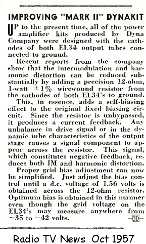

Aggiornato post # 1 con Ashdown Fallen Angel ed aggiunto un articoletto del 1957 su un aggiornamento ai Mark II Dynakit per il Mixed Bias (ma quelli erano per HiFi)
