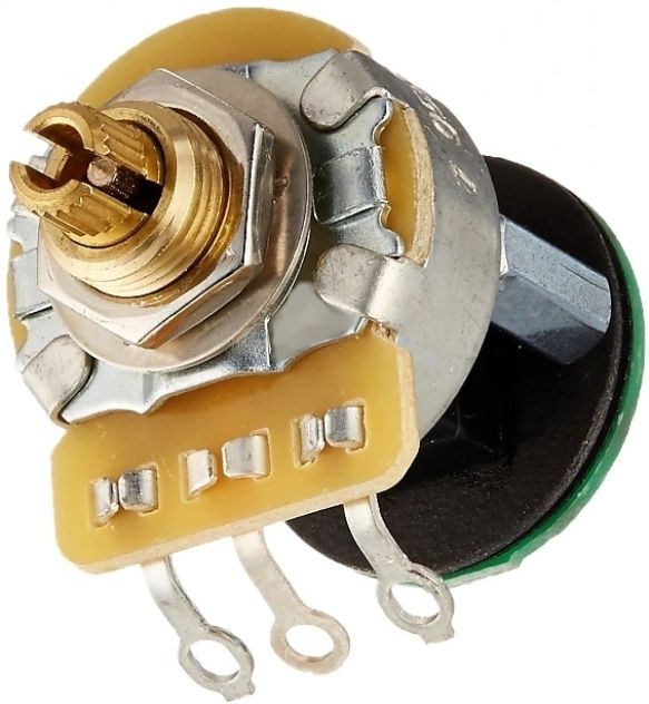

Qualcuno sa che tipo di potenziometro sia questo ?

Messaggio da Kagliostro » 20/03/2023, 15:56
Non riesco a trovare una scheda tecnica per capire che tipo di potenziometro sia questo
https://www.etronic-parts.com/Accessori ... :1762.html

Ciao Franco,
unisce le funzioni di potenziometro a quelle di switch a pressione. Qui un articolo a riguardo:
https://www.accordo.it/article/viewPub/73765

Grazie, non riuscivo a trovare proprio nulla
non sarà un datasheet ma almeno qualcosa si capisce

nella fattispece, se lo sai, questo push / push effettua una commutazione che resta stabile sino alla prossima pressione o è momentaneo ?

Ciao, é stabile.

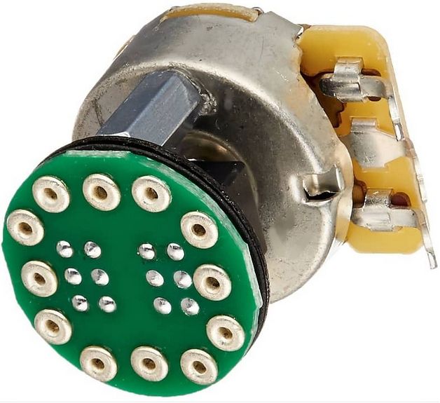

Tieni presente che hai bisogno della manopola dedicata col pulsante centrale.

Sì, ho visto nella foto
Comunque interessante

Sì, devo dire che sulle chitarre sulle quali l'ho provato non mi ha fatto impazzire, ma è anche vero che non è semplice sfruttare al massimo l'interazione chitarra-ampli in poco tempo.
Il vantaggio sulla chitarra è di non esporre il potenziometro al rischio meccanico di piantarsi nella manica e rompersi.
Sugli ampli è meno utile, ma comunque inusuale, quindi può essere interessante.
Vista l'applicazione, commuterei solo componenti riferiti a massa da ambo le parti.
