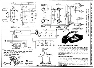

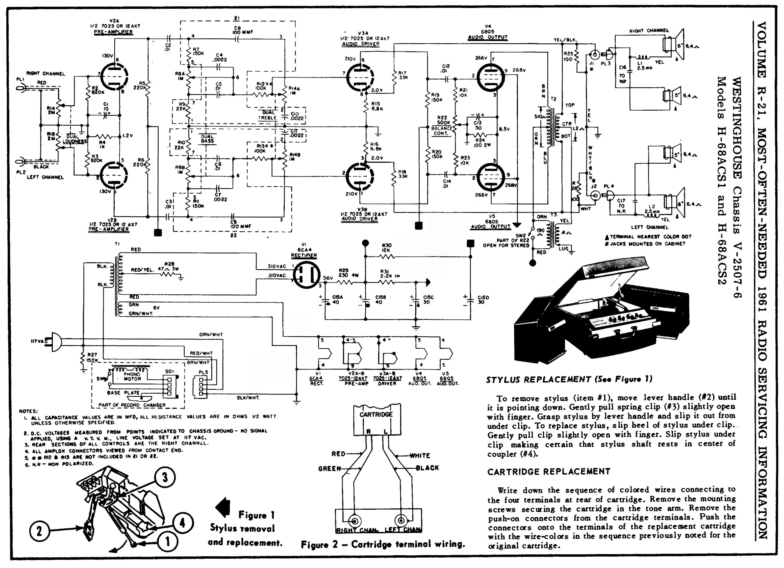

Messaggio da Kagliostro » 21/03/2023, 5:31
Notare il secondo trasformatore in basso e la scritta che sta subito alla sua sinistra

Due SE specchiati col trasformatore d’uscita da PP sfruttando l’uguale corrente a riposo dei due canali ed il fatto che le basse frequenze vengono solitamente mixate centrali per bilanciare le correnti sul trasformatore d’uscita.
Le due finali devono essere ben accoppiate sia come corrente a riposo sia come guadagno per avere dinamica.
