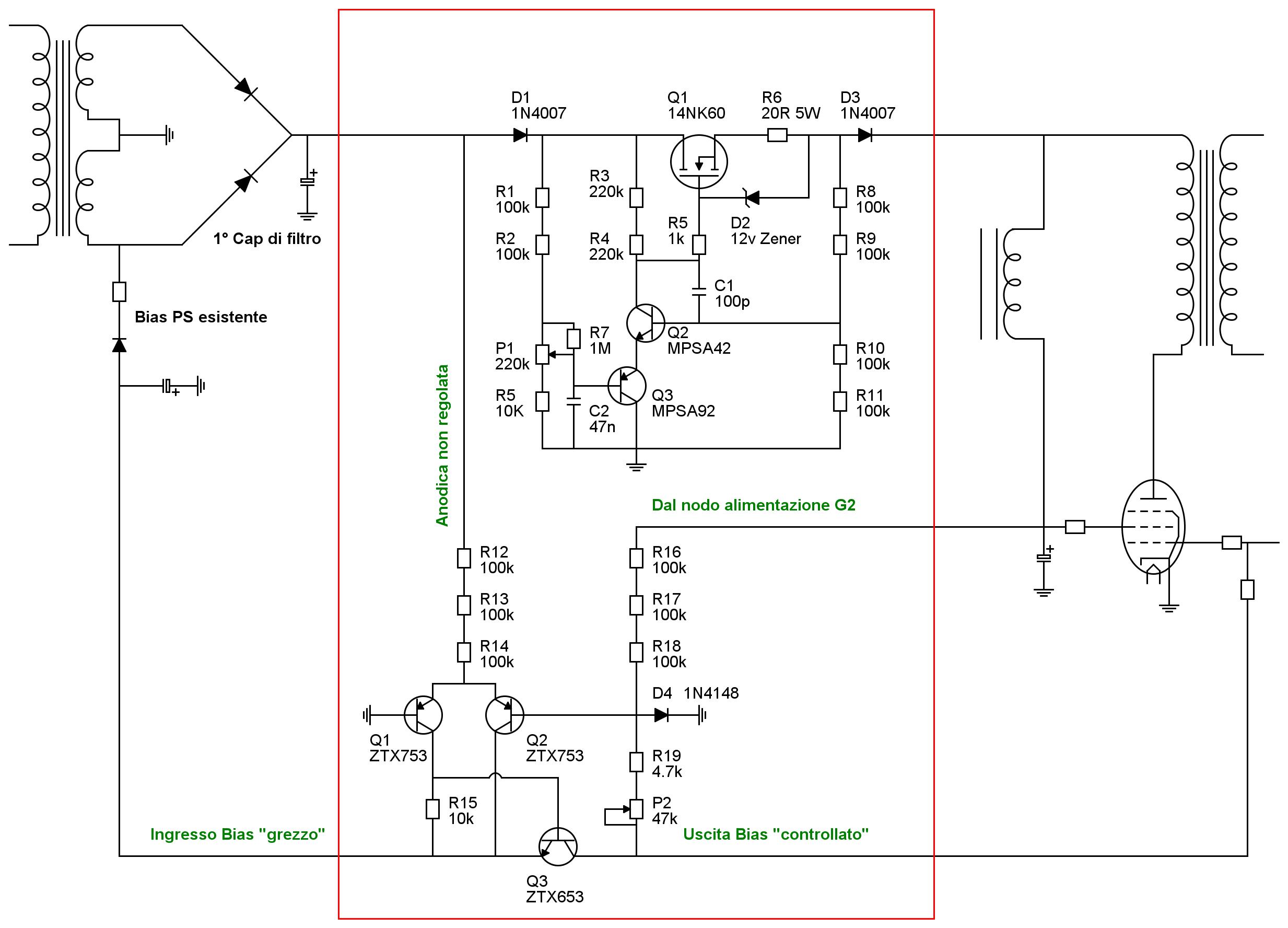

Anni fa qui sul forum qualcuno, mi pare Fabio, cercò di mettere nel suo amplificatore (mi pare un Marshall 50W) un VVR
Stante che i VVR semplici, quelli che funzionano senza problemi sui Cathode Bias non si possono usare nei Fixed Bias in quanto non vi è controllo della tensione del Bias ma solo di quella dell'anodica, venne scelto di provare il circuito di Merlin che effettua sia la regolazione dell'Anodica che quella del Bias in contemporanea
Per il circuito, a due mani, avevamo anche disegnato una PCB, ma sull'amp non si riuscì a far funzionare il VVR (non vorrei che semplicemente si sarebbe dovuto collegargli un carico per poter misurare un voltaggio in uscita), sta di fatto che poi se ne uscì, da parte di qualcuno (ma non ricordo né chi né cosa esattamente fu detto) fattostà che si disse che l'impedenza era troppo alta
In effetti, sul sito di KOC è presente un circuito per alimentazione Bias (fornito di un suo trasformatorino dedicato) dove si specifica che è a bassa impedenza
Ora, sapete che ho la testa dura, qualcuno potrebbe spiegarmi in parole povere (così ci arrivo anche io) cosa sarebbe questa alimentazione a Bassa Impedenza ?
Posso considerare nel mio caso questo testo ?
http://www.microcontroller.it/T&T/Elett ... trucal.htm
e dedurne che l'alimentatore deve essere in grado di erogare picchi alti di corrente ?
Che poi, sta cosa mi suona male, nei circuiti Bias le correnti in gioco sono non basse, bassissime, quindi che senso avrebbe poter disporre di un alimentatore da 1A in un circuito che assorbe, si e no, 0,qualcosa mA

Domani dal PC posto lo schema del PS di Merlin
Eccomi con lo schema del PS per fixed Bias di Merlin

Che complicazione!
Sì, i motivi mi sembrano quelli che ho citato, ma é molto più semplice un powerdrive fatto da un mosfet accoppiato in dc alla g1 della finale.

.... ma é molto più semplice un powerdrive fatto da un mosfet accoppiato in dc alla g1 della finale
Non ne dubito, ma questa è una delle soluzioni sensate (continuo a ritenere non ottimale quella con pot doppio anche se magari qualcuno propone siano diversi i valori resistivi dei due), quella che nomini tu sarà sicuramente ottima ma non ne ho mai visto parlare in giro
