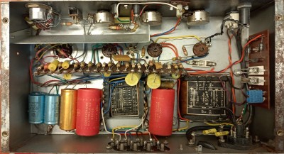

Posizione obbligata, comunque non vicino ai condensatori (anche se tutto è relativo) quando sono a casa posto una foto e si capirà meglio
- Messaggi: 9904
Re: E' giusta questa approssimazione nella dissipazione ?

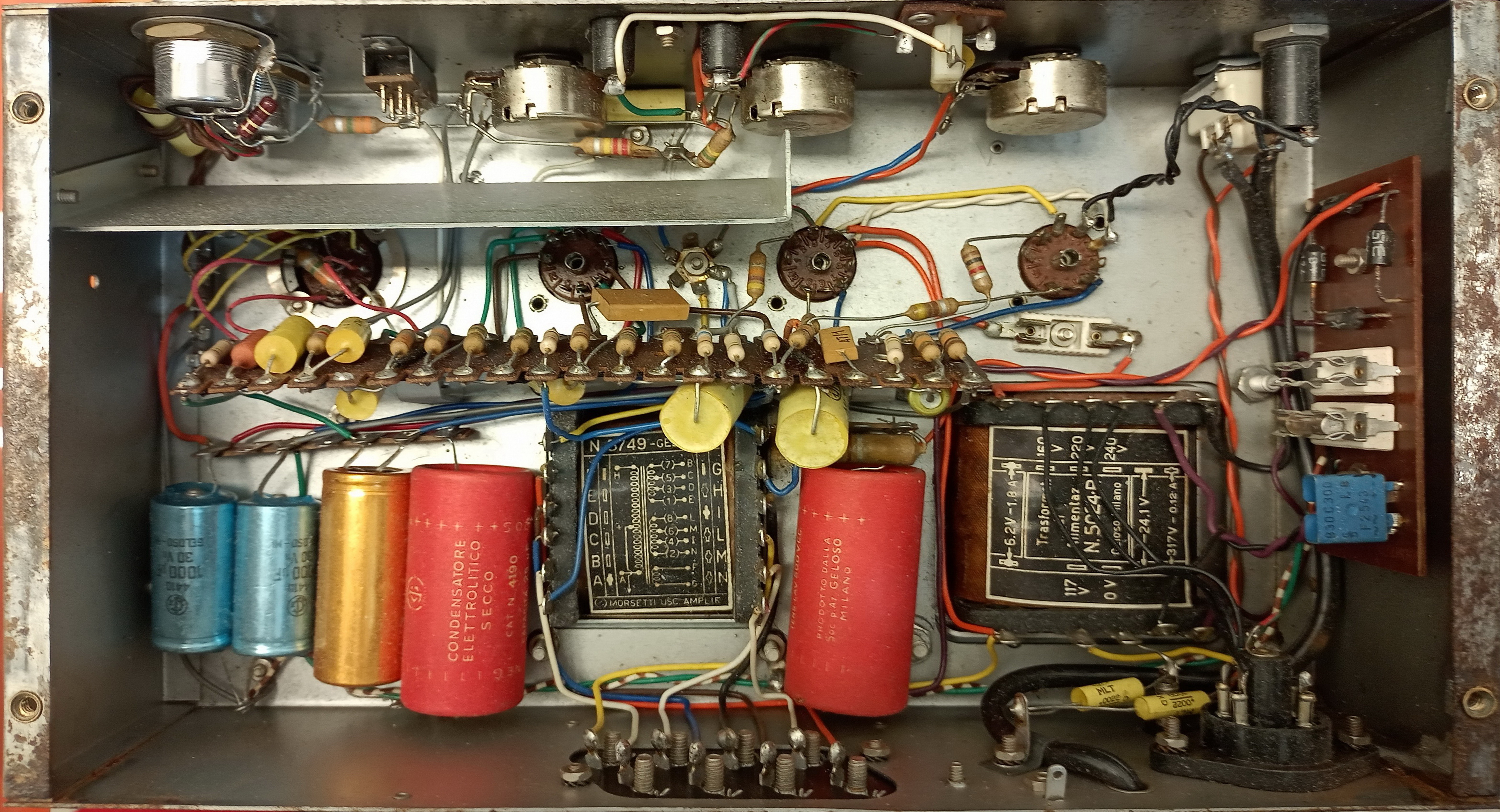

Ecco come stanno le cose nell'originale non modificato
Rispetto la situazione che si vede la Board principale è più lunga, verrà spostata più vicino al lato sinistro dell'immagine (lato input) sino ad 1cm dal bordo laterale e finirà qualche centimetro dopo la fine della Board attuale (il porta fusibile dei filamenti delle finali che attualmente sta tra il TA e la finale più a destra dovrà essere spostato per far posto alla Board allungata)
Da tener presente che lo schermo tra valvole e pot verrà rifatto allungandolo in modo che siano "protetti" tutti i pot (compreso quello del PPIMV) che saranno presenti sulla nuova Faceplate
Per il Gyrator avrei pensato di metterlo sul lato destro, in adiacenza della piccola Board con i due ponti di anodica e filamenti del pre oltre che ai due portafusibili per le stesse tensioni, sicuramente la piccola Board esistente andrà spostata verso il retro dell'amp, vicino al Cambio Tensione e non è detto che non toccherà rifarla con ponti diversi perché quello Blu dei filamenti del pre, nonché del Fixed Bias sporge ed è metallico e non vorrei andasse ad interferire con parti non isolate del Cambio Tensione
Vedo un'alternativa, come spazio, sopra al grosso elettrolitico che sta tra TA e TU ma non mi sembra un posto adatto

Sulla destra, vicino al T. A. presumo, hai una board con un ponte diodi, 2 portafusibili e... Una termica?
Se tu quella board la rifai potresti ancorarla sopra il T. A. avvalendosi di 2 fori che hai giá sul telaio.
Il primo è quello che ha un portafusibili senza fusibile ( in foto), il secondo mi sembra che sia uno star ground, proprio sotto la board ancorata lateralmente.
Se puoi fare questa modifica strutturale, un dissipatore adeguato lo potresti ancorare lateralmente al posto di quella board. Anche la basetta del gyrator forse è possibile metterla lí vicino. Da quelle parti, intendo.

... Il porta fusibile che andresti a levare per fare un punto di ancoraggio ( tramite distanziale opportuno) lo potresti mettere sulla board che rifai per il ponte diodi e gli altri portafusibili.

Ciao Domenico
Come hai visto ridisegno la Board dei raddrizzatori, preferisco non metterci il porta fusibile dei filamenti delle finali perché sono in AC e non voglio avvicinare i fili a quelli del pre in continua

Si, ho visto. Ci si chiedeva dove era possibile mettere il dissipatore. In quel punto forse non dovrebbe darti problemi.
