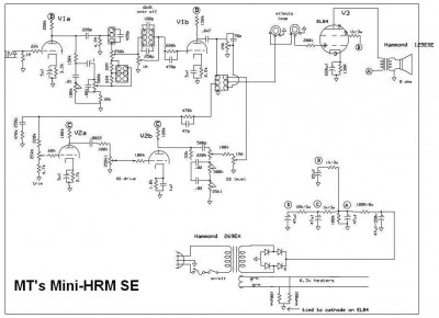

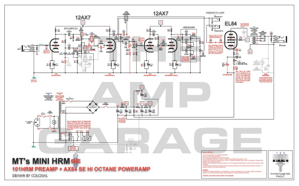

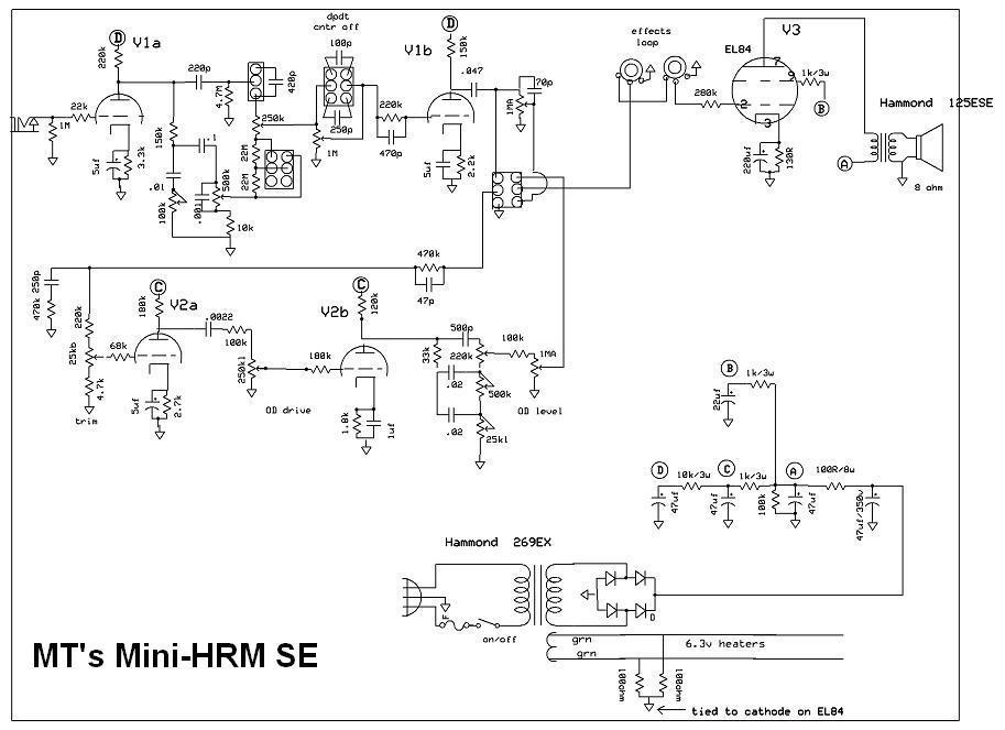

Mi è venuta voglia di cercare se qualcuno avesse costruito un SE attorno ad un pre Dumble
Io veramente cercavo un ODS con anche il fet di boost ma su AmpGarage, dove notoriamente di Dumble ne masticano, se ne è uscito un progetto, tra l'altro, realizzato, di un HRM con una EL84 come finale
Ho anche scoperto che un amico di el34World (Jeff) ne ha ridisegnato lo schema ed ha proposto un Layout, lui in realtà era partito con il volerne fare un SE con una 5881 come finale ma ha quasi subito rinunciato dicendo che il pre non aveva abbastanza segnale per pilotare una 5881
Io non gli ho chiesto ma so che, per come lavora lui, ha di sicuro provato e riscontrato il problema materialmente
Quindi anche lui è rimasto, come finale, su di una EL84
Ora una EL84 ha una sensibilità di 11.3mA/V, una 5881 è tra i 5.2mA/V ed i 6.1mA/V (a seconda dell'anodica) mentre una GU50 è abbastanza più "dura" in ingresso ed ha una sensibilità da 3mA/V a 5.5mA/V

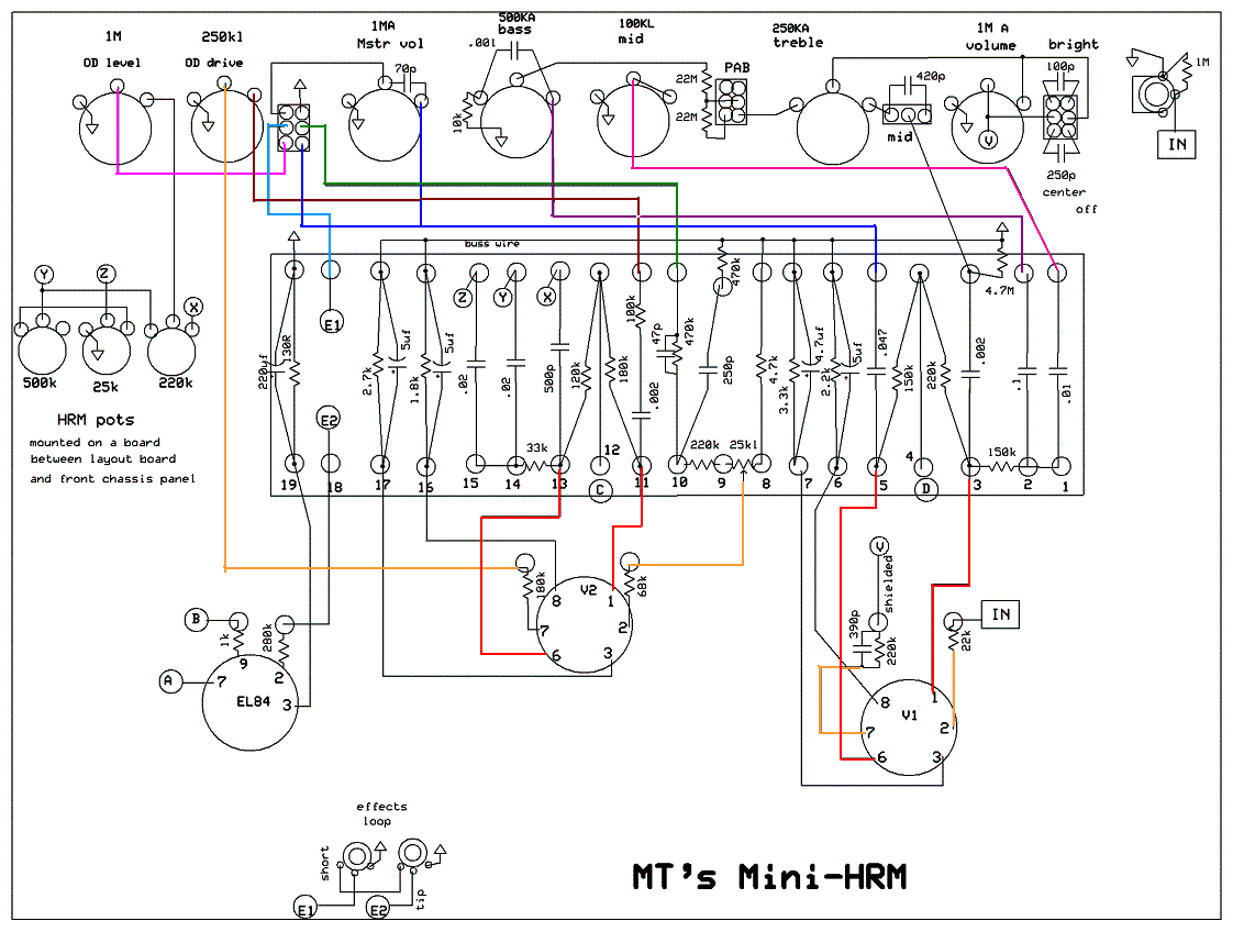

Lo schema ed il Layout, per quelli che fossero interessati, sono questi (per quanto ricordo la funzione di Grid Leak della finale è svolta, in alternanza, da uno dei due pot da 1M, collegati tramite il cursore, il che non mi piace)
Per riuscire a pilotare una valvola come la GU50 io, al posto di quell'FXLoop passivo, inserirei un Anode Follower usando una 6AV6 (in pratica 1/2 di una 12AX7) o anche, magari, una 12AX7 con i triodi in parallelo, qualche idea di che valori usare attorno a questo triodo per settarlo come stadio di guadagno adeguato ?
il TA previsto è un Hammond 269EX che ha un secondario AC da 380V CT e non mi ci ritrovo con lo schema ... in ogni caso non sarebbe adatto qui da noi per via del primario 115V/125V

Re: Dumble SE con GU50 (???)
Ciao Franco, quanto guadagno ti serve?
Ciao Roberto
Mah, più che altro so che lo swing che c'è adesso non basta, ma da quando ho postato ho trovato un thread del 2010 nel quale veniva affrontato il problema (non so se anche risolto), solo che tra una cosa e l'altra non ho potuto continuare a leggere (problemi di idraulica con la doccia)
Appena posso mi leggo bene cosa fu detto e poi torno qui, spero con le idee un po' più chiare
Forse Domenico che ha lavorato sul suo di SE (anche se in realtà è un PSE) di GU50 qualcosa in più ne sa
Ciao Franco, SE o PP non cambia nulla. Tutto dipende da come polarizzi lo stadio e che retta di carico scegli, quindi dalle varie tensioni su g1, g2 e g3.
In pentodo puro puoi trovarti dai 45 ai 60Vpp per portarla in saturazione.
Eccomi quì
Ieri sera mi son letto tutto il vecchio thread del 2010 che avevo rintracciato ma da quello, se ho capito qualcosa, è che in base alla polarizzazione che si dà al finale varia la tensione necessaria per pilotarla (non è che su questo avessi molti dubbi) il fatto è che poi, anche se son sicuro di aver letto, tempo fa, come fare i calcoli, non me lo ricordo
Ho provato a vedere un po' dei datasheet che ho ed ho visto che in quello delle EL152 (la versione civile delle LS50) danno i dati per il funzionamento in SE
Con Anodica 300v - G2 250v - 2K di carico, con -24v di Bias su G1 si ottengono 18W
e per la modulazione a piena potenza vengono indicati 17Veff
Per un PP ad 800v invece vengono indicati 2x36v per raggiungere la piena potenza
Ciao Franco,
17 Vrms sono 24 Vp, 48 Vpp.
Io farei lavorare la finale a tensioni superiori di anodica, mentre g2 va verificata meglio coi datasheet alla mano, e comunque sotto i 300 V.
