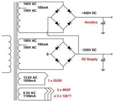

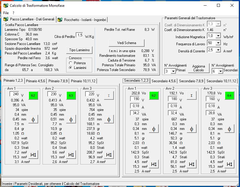

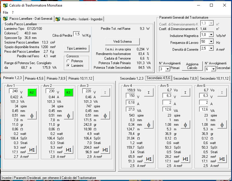

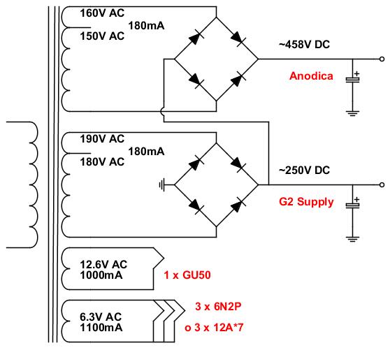

L'ipotesi di base è sempre quella di avere la possibilità di poter usare i filamenti in AC
la DC sarebbe una possibilità per chi la volesse percorrere
Se limitiamo le specifiche a solo quelle necessarie per andare in AC con i filamenti, mantenendo la possibilità di alimentare sia delle 12A*7 sia a 6.3v che a 12.6v sia delle 6N2P che vanno solo a 6.3v oltre che alla finale GU50 che va a 12.6v, l'ipotesi di TA potrebbe essere
Primario = 240V con presa anche a 220V e 230V (si usa la presa a 230V e se si vuole abbassare di un 10% quella a 240V altrimenti se si vuol alzare quella a 220V) (un po' come lo Sponge e Bold dei Mesa Boogie)
Secondari HT
1° = 0 - 180V - 190V @ 180mA (per la G2)
2° = 0 - 150V - 160V @ 180mA (per l'integrazione dell'anodica)
Secondari filamenti
1° = 6.3V @ 2000mA (la finale = 850mA - ipotesi di maggior consumo della finale sui datasheet + 3 x 12a*7 a 12.6V)
2° = 6.3V @ 2000mA (le 3 x 6N2P del pre = 1020mA - ipotesi di uso delle valvole che consumano di più)
I due avvolgimenti da 6.3V li ho pensati con 2000mA per aver la possibilità di usare le 6N2P o le 12A*7 a 6.3V ed anche la possibilità di usare le 12A*7 collegate a 12.6V (metodo consigliabile secondo me per le 12A*7)

Re: Dumble SE con GU50 (???)
Ciao Franco,
dovendo alimentare anche le griglie schermo dalla tensione inferiore, che sia meglio avere un po' di corrente in più rispetto all'avvolgimento superiore?
Come hai calcolato la corrente necessaria?
- Messaggi: 9398
Sulla base delle prove di Domenico
La G2 assorbe 2mA - 3mA
ed in ogni caso la corrente di 180mA è già sovrabbondante, nel suo PSE Domenico ha 340mA disponibili (e sono già sufficienti)
io ho diviso per 2 ed aggiunto 10mA

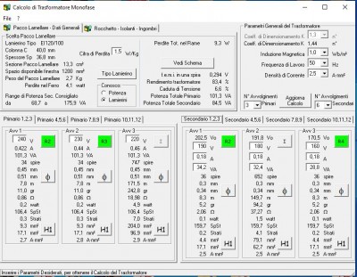

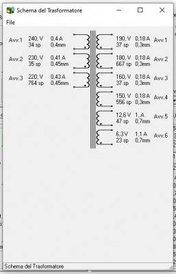

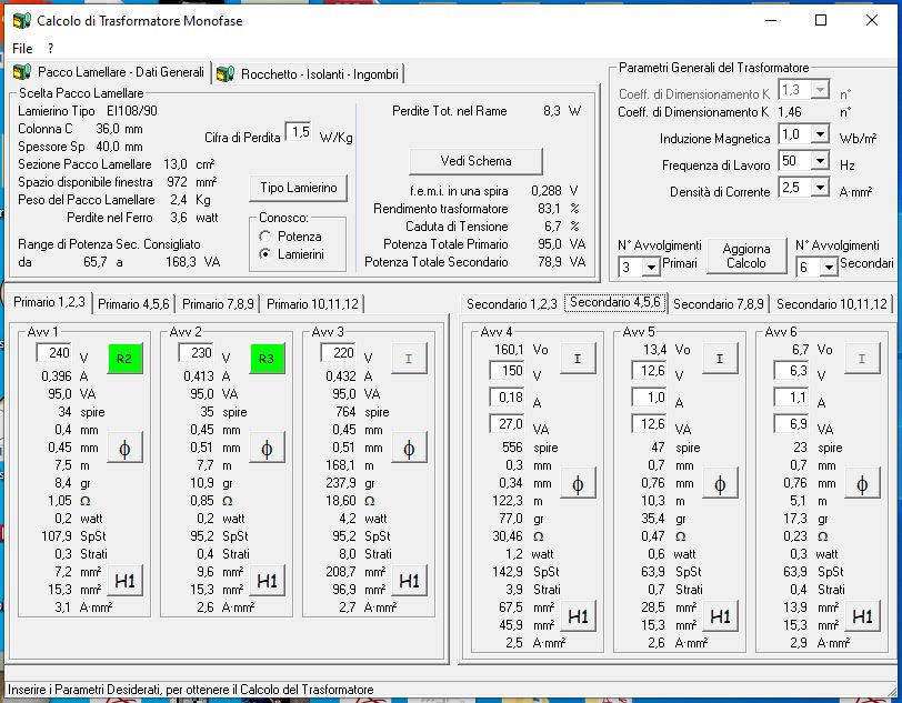

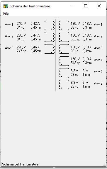

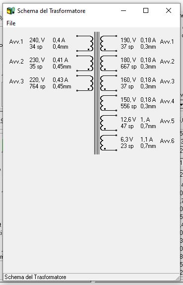

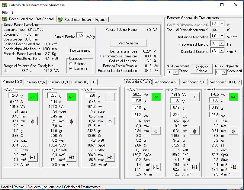

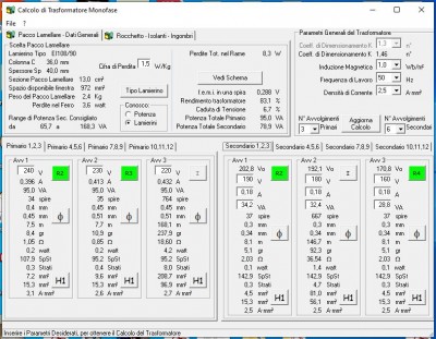

Di seguito la pianificazione del trasformatore indicato nel post precedente
(Sperando di aver inserito tutto giusto, visto che ci sono avvolgimenti con prese intermedie spero di aver capito come si fa)

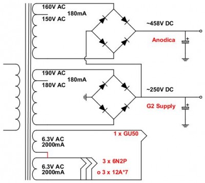

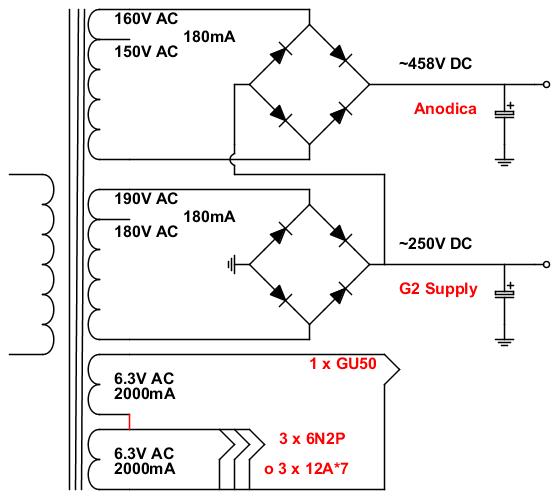

Io credo che la scelta dei 2 Secondari da 6.3v di cui avevamo già impostato il discorso, sia la piú versatile in assoluto.
Volendo ci permette anche di alimentare in continua la sola GU50.
Volendo ci permette anche di alimentare in continua solo il primo doppio triodo.
Volendo andiamo di tensione alternata e basta.
Insieme ai 2 Secondari multipresa per le anodiche, avremmo un signor T. A..
.... Riguardo le prime 2 ipotesi bisognerebbe assicurarsi della corrente disponibile.

Scusa, specifica meglioRiguardo le prime 2 ipotesi bisognerebbe assicurarsi della corrente disponibile
Per il.discorso filamenti in continua, con 6.3v di partenza, lo vedo possibile solo se i 6.3V in realtà sono di più, come quando si ha molta corrente ed il carico non riesce ad abbassare la tensione di partenza, non la vedo come un' opzione da pianificare in questo modo
Per avere la possibilità dei filamenti in DC oltre che in AC bisognerebbe organizzare gli avvolgimenti un po' diversamente

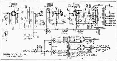

Ciao, perchè tre primari indipendenti e completi?
Innanzitutto userei un solo primario con due tap intermedi, se proprio si vuole cambiare il primario, altrimenti il trasformatore costa uno sfracelo: ti trovi con un trafo da 300 VA per un ampli da 15Wrms. Ma il primario cambia anche la tensione dei filamenti, mi sembra illogico.
Non è più semplice mettere tre tap sui due secondari dell'anodica?
- Messaggi: 9398
Ciao Roberto
No, no, sembrano tre distinti, il primario è uno solo con le prese intermedie
Quel pulsante acceso in verde ti dice che si tratta di un unico avvolgimento, è il sistema di Wintrasfo che può confondere
Sì, cambiano anche i filamenti ma di circa il 10% quindi se si fosse esatti a 6.3v si andrebbe circa da 5.67v a 6.93v ma solo se si fosse esatti a 6.3v con il primario collegato alla 230v, le opzioni servono per aggiustare in caso di necessità (in alcuni dei Geloso più vecchi c'erano opzioni tipo +10V e -10V dismesse per ragione di costi, non perché non fossero utili), del resto anche chi fa i trasformatori a Domenico gli ha suggerito di adottare un sistema del genere (solo che poi si è dimenticato di inserire l'opzione mentre avvolgeva e Domenico non ne è rimasto propriamente entusiasta)

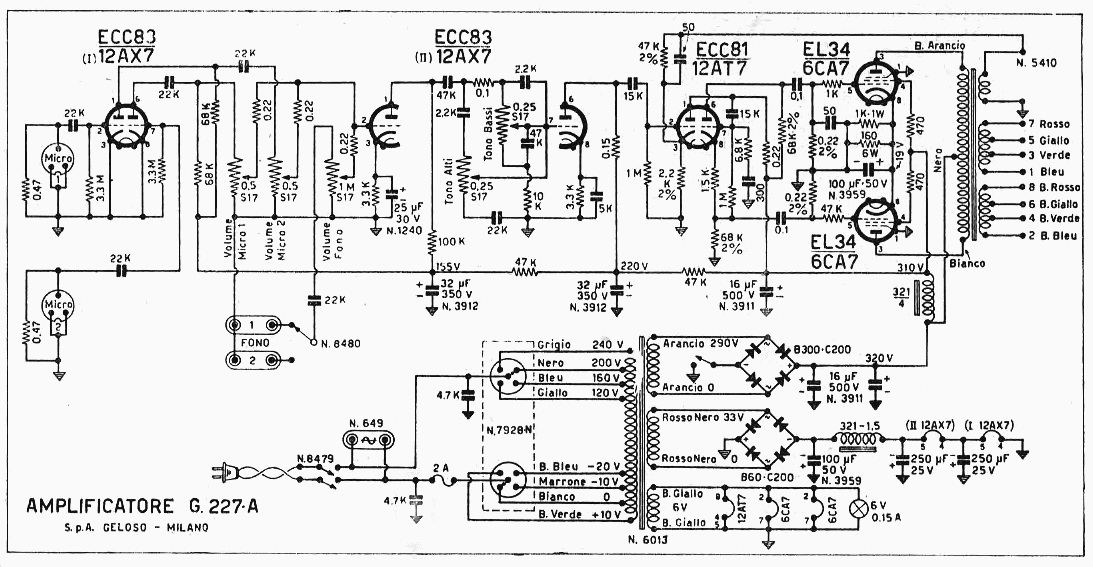

p.s.: Ricordavo un +5V ed un -5V ma la Geloso aveva invece un -20v / -10v / +10v ed RCF anche
Poi torno a farmi gli affari miei, però è proprio quello il punto. Tu vuoi una tensione più alta sull'anodica e ti porti sul limite superiore della tensione ammissibile sui filamenti. Poi la rete sale e... dove ti trovi?Kagliostro ha scritto: ↑12/10/2023, 14:07Sì, cambiano anche i filamenti ma di circa il 10% quindi se si fosse esatti a 6.3v si andrebbe circa da 5.67v a 6.93v ma solo se si fosse esatti a 6.3v con il primario collegato alla 230v
Sui Geloso c'erano le prese sul primario perchè un tempo le linee erano molto sottodimensionate, quindi ad inizio linea eri più alto ed a fine linea più basso. Adesso anche in campagna siamo quasi tutti ben coperti.
Semplificando
Filamenti previsti solo in AC
corrente disponibile filamenti maggiorata solo leggermente rispetto necessità per non avere tensione troppo alta
Due avvolgimenti separati per i filamenti, un avvolgimento solo per la finale a 12.6V ed un avvolgimento solo per le pre a 6.3V
Due avvolgimenti separati per l'anodica delle G2 e per le Placche da raddrizzare e mettere in stack (previste prese per eventuale aggiustamento tensioni)
Per chi volesse solo la possibilità di usare valvole 12A*7 a 12.6V basta non far realizzare l'avvolgimento a 6.3V e portare la corrente disponibile su quello a 12.6V da 1000mA a 1450mA
