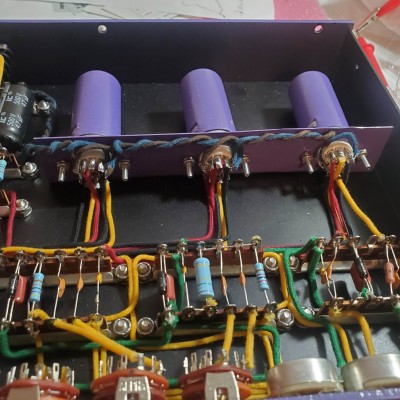

Caspita, che lavoro certosino e che effetto all'occhio :yes: :yes: :yes:

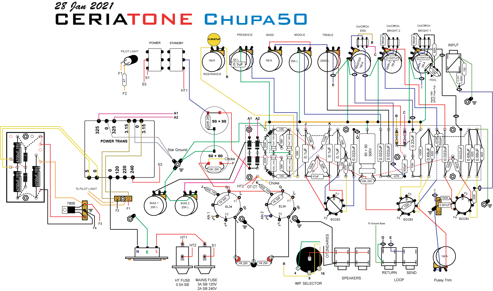

Si tratta di un arrangiamento in rack U1 del Chupacabra di Ceriatone
Ho chiesto all'autore se ha un Layout da condividere
se me lo passa lo posto qui :ang:
Questo (credo) sia il Layout di partenza (ovviamente qui c'è anche la parte di potenza che nel rack U1 non c'è)

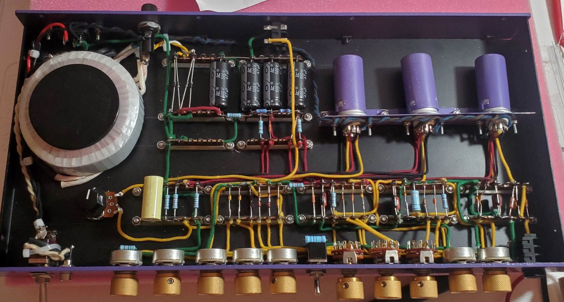

Ahi Ahi Ahi
Pare che non sia tutto oro quello che luccica
il costruttore lamenta problemi di rumori vari nel circuito
Un problema all'alimentazione dei filamenti che dava Humm l'ha risolto passando alla continua e filtrando bene
Ma gli persistono altri tipi di rumore
Peccato, era così ordinato e belloccio da vedere .....
Se ci saranno sviluppi vi terrò informati

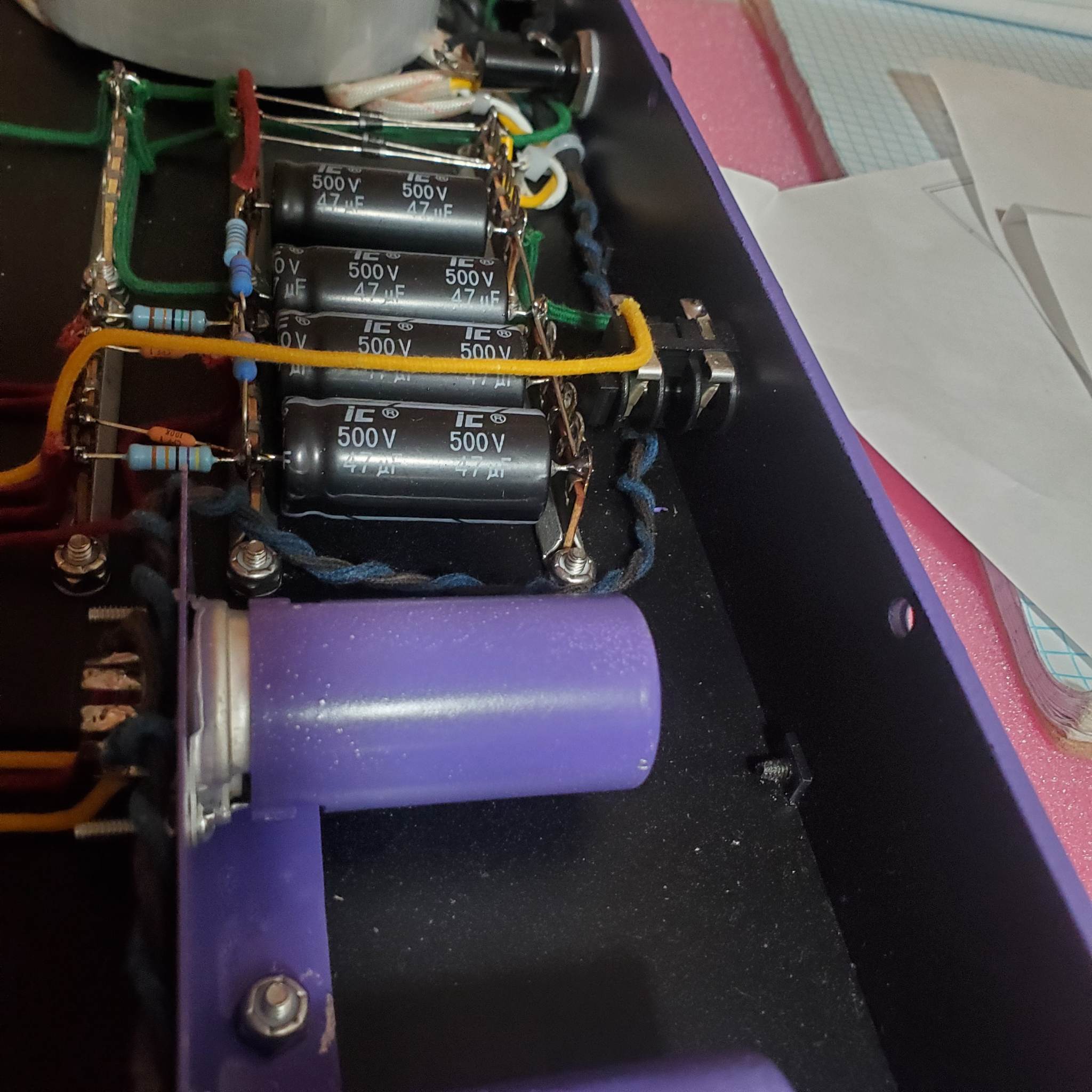

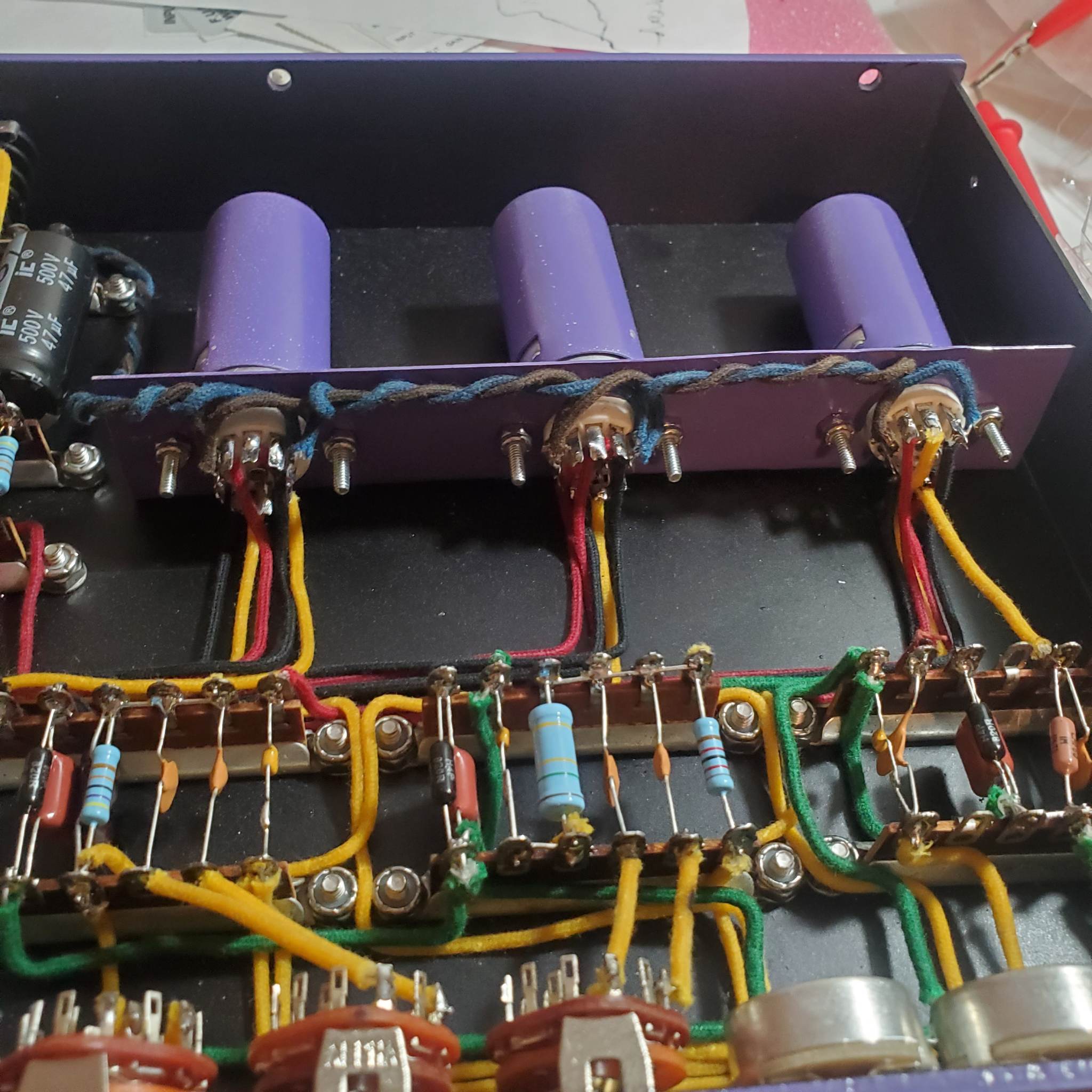

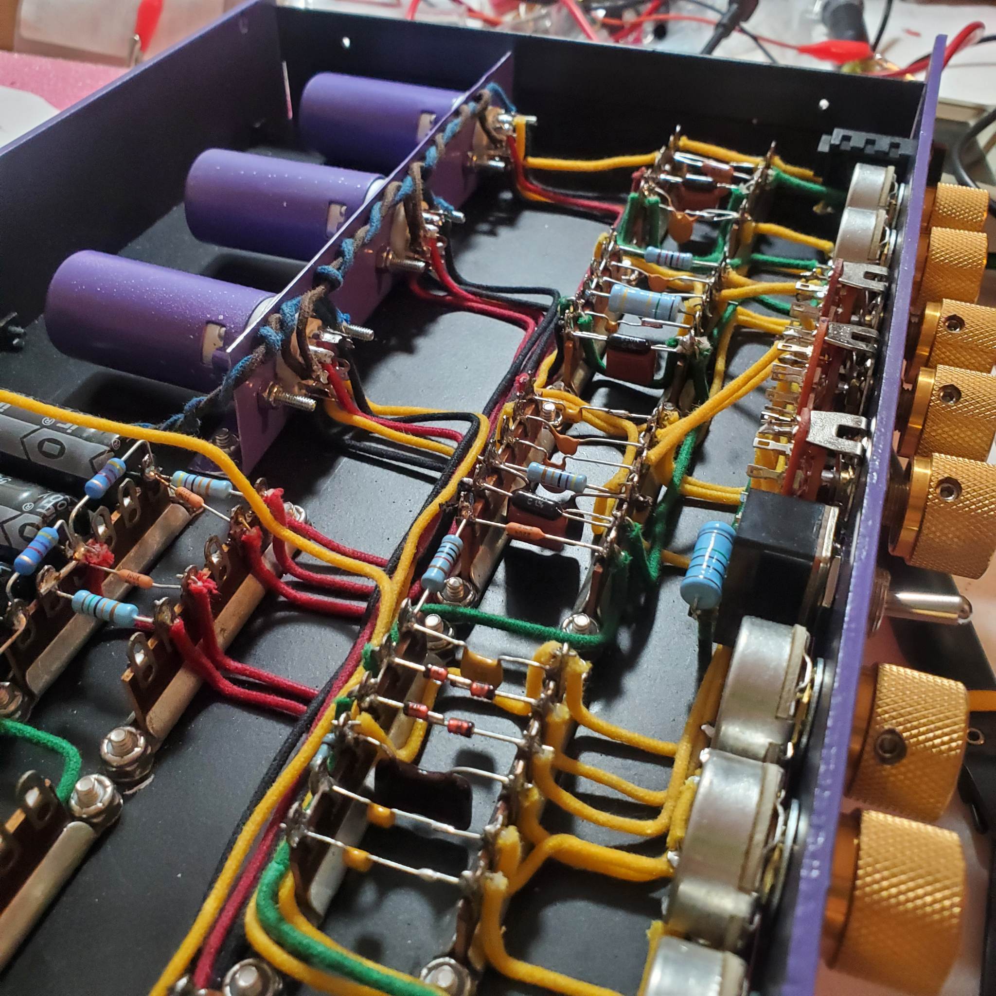

Ciao, mettendo paralleli e vicini tutti i fili di una coppia (o più coppie) di triodi, ti trovi cavi con feedback negativo ad alcune frequenze e positivo ad altre.

Guardandolo nel dettaglio hai sicuramente ragione, OK fare quel tipo di cablaggio ma probabilmente invece di fare in modo di avere fili corti lato potenziometri (e di conseguenza lunghissimi e ravvicinati lato pin valvole), gli sarebbe convenuto fare il contrario
Eh, un buon layout, purtroppo, non si improvvisa :ops:
