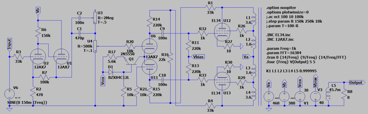

Off Topic "contest amplificatore semplificato" (io però la villa al mare non me la compro perchè costruisco solo per me):
Questo amplificatore per chitarra (non dico anche per basso perchè ha circa 45 Wrms al 5% di THD, che per basso sono un po' pochini, ma si può scalare a salire passando ad un quartetto di 6550 o altri bottiglioni simili) che sto buttando giù su carta partendo da un'evoluzione di un altro ampli per Hi-Fi che ho realizzato.
Usa dei trasformatori con tap UL al 40% (quindi niente choke e relativo condensatore), alimenta la PI dagli anodi delle finali (quindi niente resistenza di caduta e condensatore per la PI), e poi ha una semplice 12AX7 come pre: con un condensatore da 50+50u 500V faccio tutta l'alimentazione.
Il resto è un intreccio di feedback negativi e positivi.

Perdonami se torno indietro sull'argomento robi...il discorso della choke mi è ancora fumoso.
Voglio dire, economicamente per CBS/fender non sarebbe convenuto abbandonare proprio l'induttanza di filtro di per se ed optare per una res da 5W?
Magari sovradimensionando un pelo i primi cap di filtro...
E' più una situazione da due piccioni con una fava quella del 135? della serie...già che devo fare l'ultralineare, almeno mi risparmio la choke
O ci sono controindicazioni specifiche, in caso si parli di un ampli progettato per il basso, a sostituire la choke con una res punto e basta?

Ciao, non serve proprio la choke né la resistenza né il condensatore annesso.
Non hai quel nodo sull'alimentazione.
La resistenza di filtro avrebbe portato o poco filtraggio del ripple, o troppa compressione, che è quello che non volevano.
Chiarissimo, come sempre :numb1:
