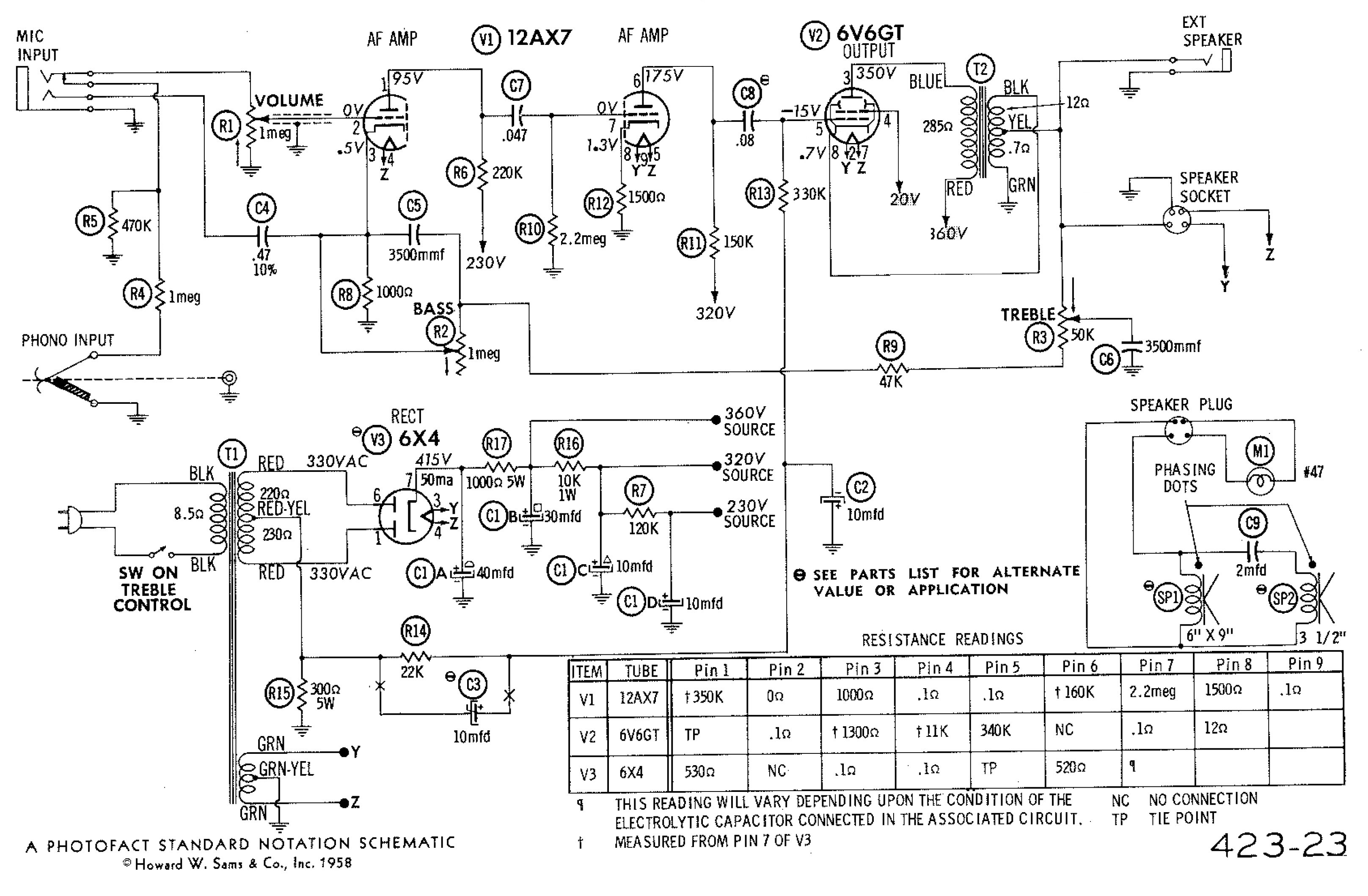

Mi è appena capitato di leggere un thread
https://el34world.com/Forum/index.php?t ... 331886#new
dove ci si chiede del perché si mandi a massa il resistore del catodo (bypassato da cap) collegandolo al lato positivo del secondario del TU
In effetti me lo chiedo anch'io, si ipotizza possa essere una forma di feedback
Qualcuno ha qualche idea in merito ?
Re: Un SE di GU-50 con un collegamento del catodo a massa strano
Messaggio da robi » 07/05/2024, 20:19
Ciao Franco,
è una forma di UL applicato al catodo invece che a g2. Ne bastano percentuali molto inferiori per linearizzare le curve della finale (triodizzarne le curve, per capirci) e migliorare il funzionamento del trasformatore, perchè viene pilotato da una rp inferiore. Se ricordo bene dovresti cancellare anche in parte la magnetizzazione del trasformatore d'uscita dovuta alla corrente della valvola finale, dandogli un po' più headroom.
Si usa spesso in ambito Hi-Fi, io l'ho applicato sul push-pull che avevo comprato qui sul forum, applicando la massa al 4 Ohm del secondario ed i 0-16 Ohm sui catodi delle finali.
Messaggio da Kagliostro » 07/05/2024, 21:31
Grazie Roberto
Spiegazione esauriente ed impeccabile come sempre

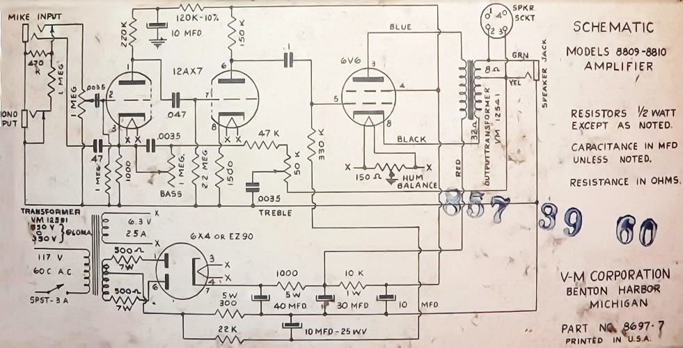

Messaggio da Kagliostro » 18/05/2024, 2:10
Certo che perdo proprio colpi
sette anni fa ho cercato informazioni per due schemi simili :muro: :muro: :muro:
http://livinginthepast-audioweb.co.uk/i ... ckwindings
https://el34world.com/Forum/index.php?t ... #msg229505
