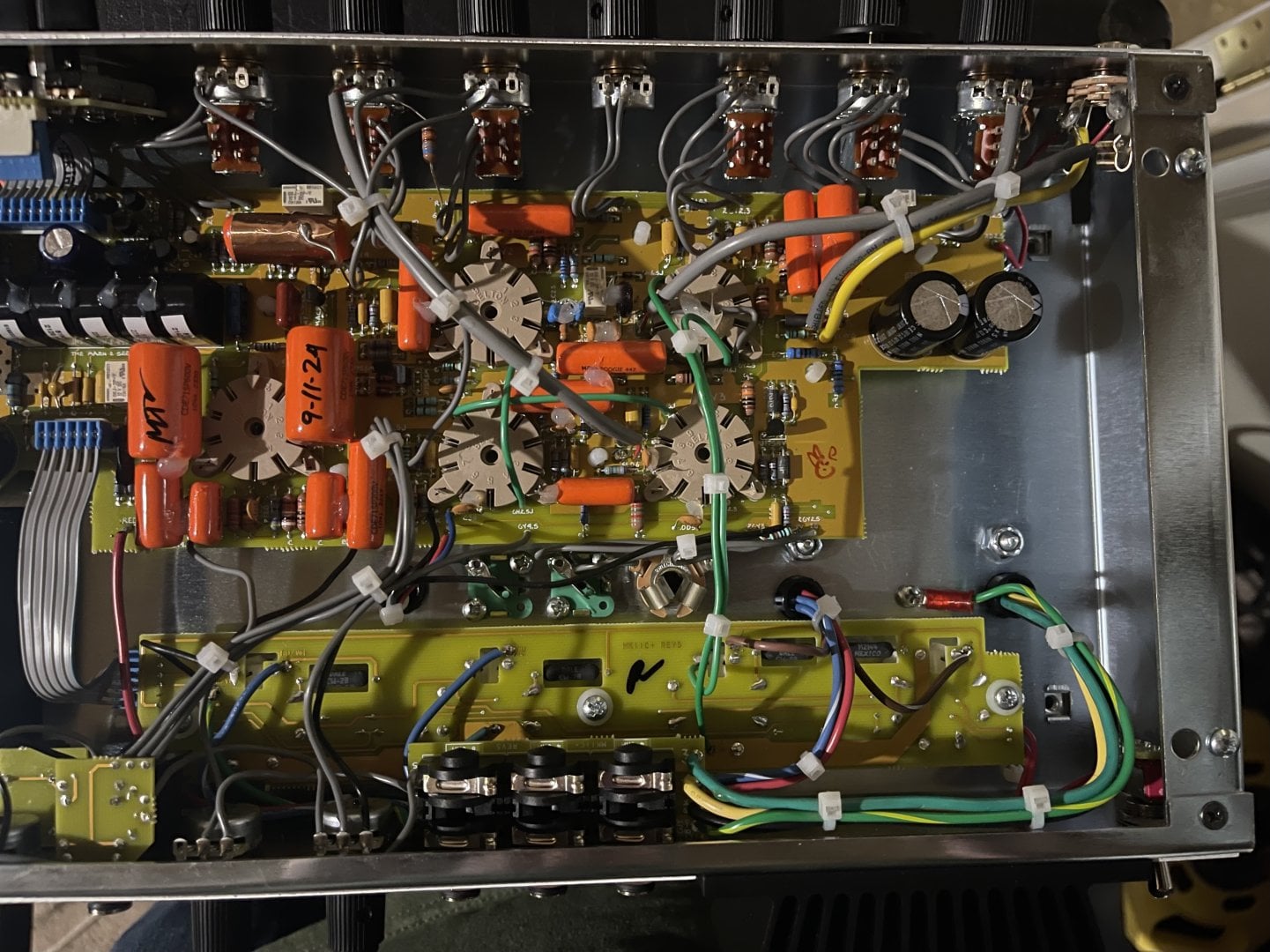

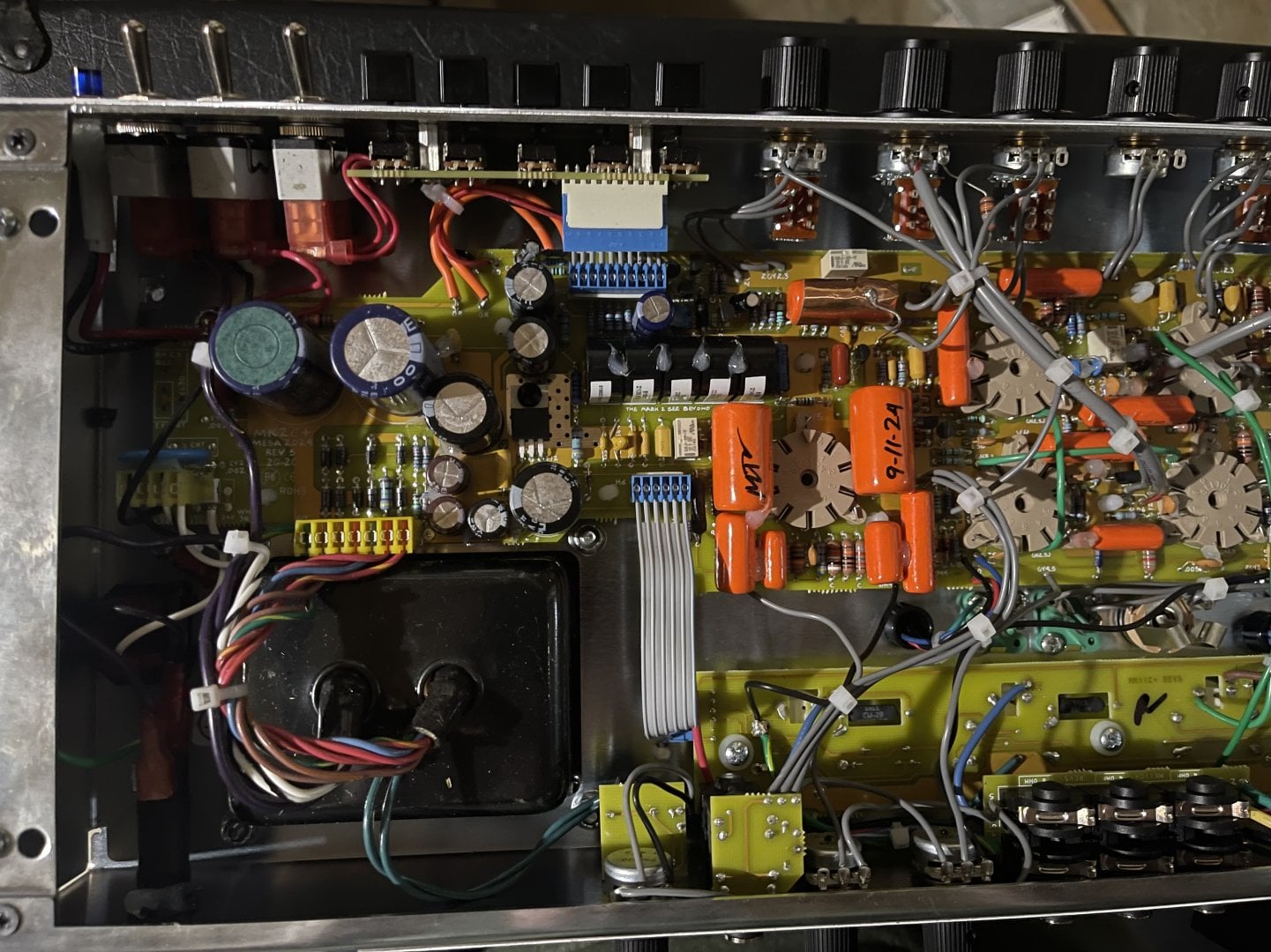

Buongiorno a tutti,
se può interessare ecco due foto delle interiora del nuovo prodotto mesa, la reissue della 2c+.
Qualche dettaglio fa storcere il naso

Se posso permettermi di commentare l'immagine:
In diversi punti ci sono componenti accavallate, componenti SS a dissipazione vicinissimi a condensatori elettrolitici, condensatori in posizioni sensibili "corrette" da schermi in rame adesivo...
Insomma, sono errori che commettevo io sviluppando le prime PCB, con zero esperienza 10/15 anni fa, mentre imparavo assieme a voi a costruire un amplificatore da zero.
Non credo serva commentare che non si vedono più né CTS 26mm pushpull né filtri Atom

Ho pensato anche io: “questo sa usare il mouse, ma non ha mai preso un saldatore in mano”. …perché altrimenti come fai a pensare di fare manutenzione su un ampli così?

viste le dimensioni della Mesa oggi, e vista la qualità calante delle componenti...credo che l'unica logica vigente qua purtroppo sia stata il risparmio.
Mungi la vacca finche è grassa (le markII sull'usato erano schizzate a cifre folli, oltre 8/9mila dollari)...
Peccato, un occasione parzialmente persa

...onestamente... quando ho visto le foto pensavo che qualcuno avesse provato a fare un clone con delle pcb prese da qualche parte. Mi stupisce davvero tanto che una marca come la MESA abbia fatto ciò.
Io non sono tanto esperto delle Mesa, ma mi ricordo che c'era tutt'altro metodo nelle foto a nudo di alcune testate.

Si, ci aveva abituato ad altri standard...queste foto mi lasciano l'amaro in bocca.
Che poi, intendiamoci...l'amp suona pure bene dalle prime preview. Il circuito è quello, i cap sono i soliti OD...niente da dire.
Però insomma, una fiat coupè 20v, anche se è un ottima macchina, da fastidio pagarla come una ferrari.

Per mia esperienza mesa è sempre stata difficilissima da riparare. La maggior parte delle volte erano rectifier e non è mai stato divertente. Per la qualità dei componenti a me sembra sullo standard mesa.
