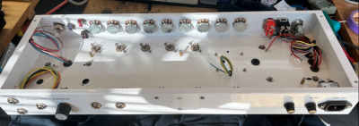

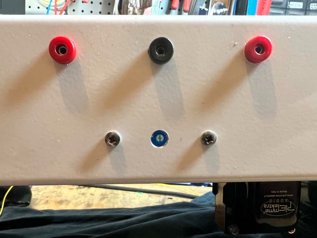

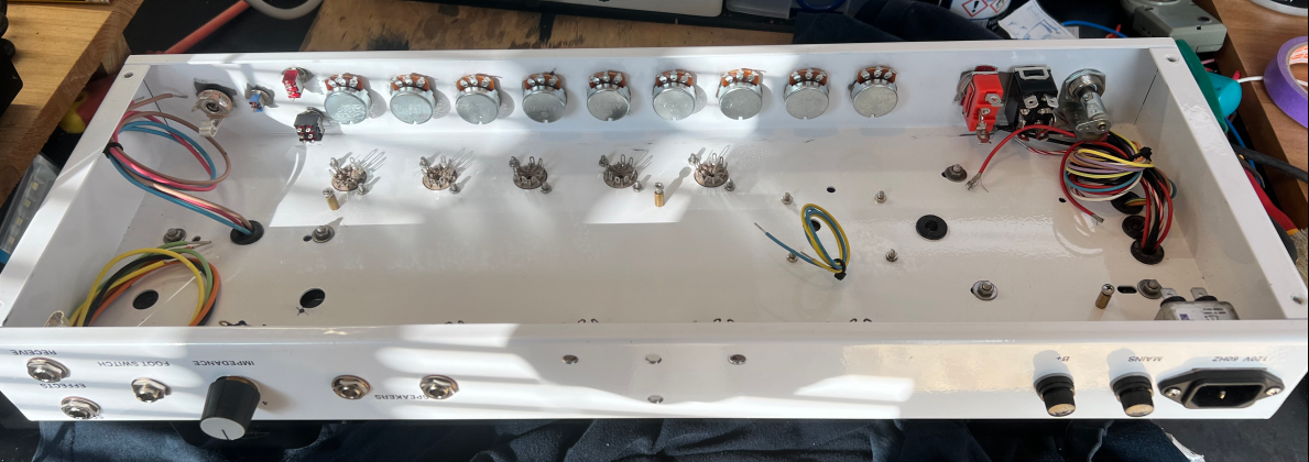

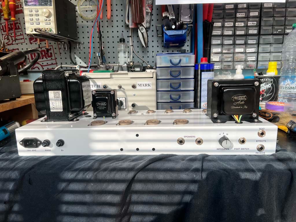

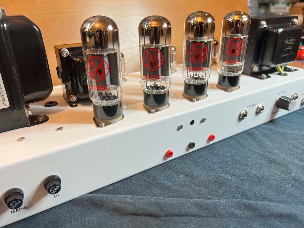

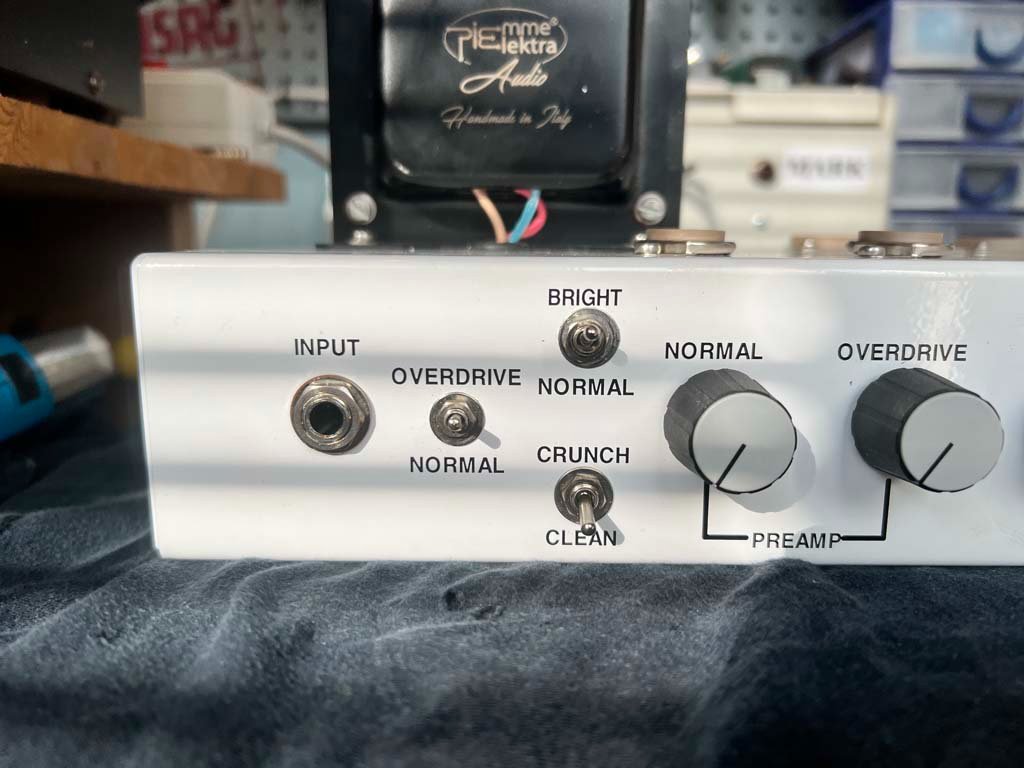

Cominciamo con il telaio:

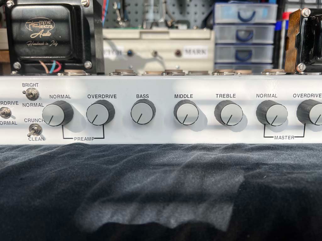

...non ho voluto perdere tempo a fare - progetto grafico / taglio laser / verniciatura / serigrafia per questo progetto.
Ho voluto provare a trovare un telaio già fatto e disponibile, mah... Purtroppo non ci sono ( non ho trovato ) in giro quei bei telai che faceva il mitico Brownsound ( ....magari averne comprati almeno 2 all'epoca! ). Per farla breve, mi sono dovuto accontentare di questo:
https://www.tedweber.com/6sxkt/
...Ma lo sconsiglio a chiunque voglia farsi un clone della Soldano SLO. Non voglio dilungarmi sul perchè, ma sappiate che ( IMHO ) non è la scelta ideale per diverse ragioni. Ve ne dico solo un paio: modifica dei fori sia dei jack sia dei socket delle finali. Graffi superficiali sul front panel e rear panel.
In più, non ci sono le corone numerate per ogni pot e la disposizione delle valvole è diversa dalla SLO originale. I fori delle viti di ancoraggio sono in diagonale anzichè in verticale. Questo comporta un cablaggio diverso delle valvole da quello che viene fatto nella versione originale.
Cmq sia, dopo aver fatto tutte le correzioni / modifiche e i ritocchi con la vernice, il risultato è questo:

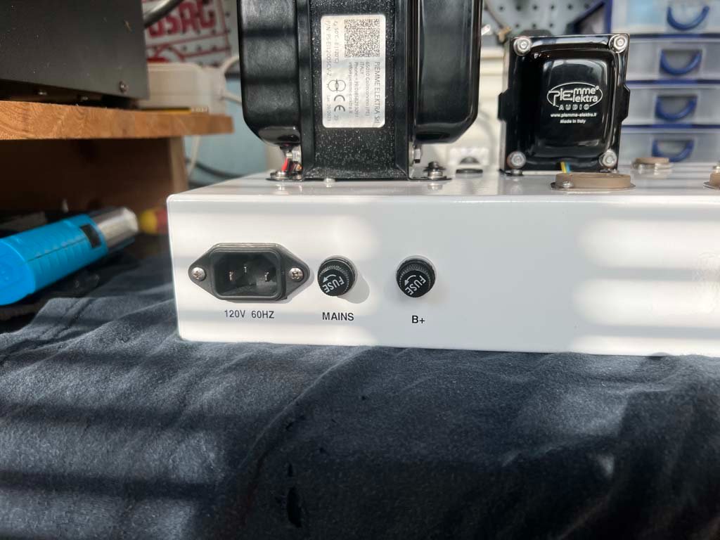

- Ovviamente il "120V / 60 Hz" lo dovrò cancellare! -
- I fori per la regolazione ed il controllo del Bias li ho fatti io -

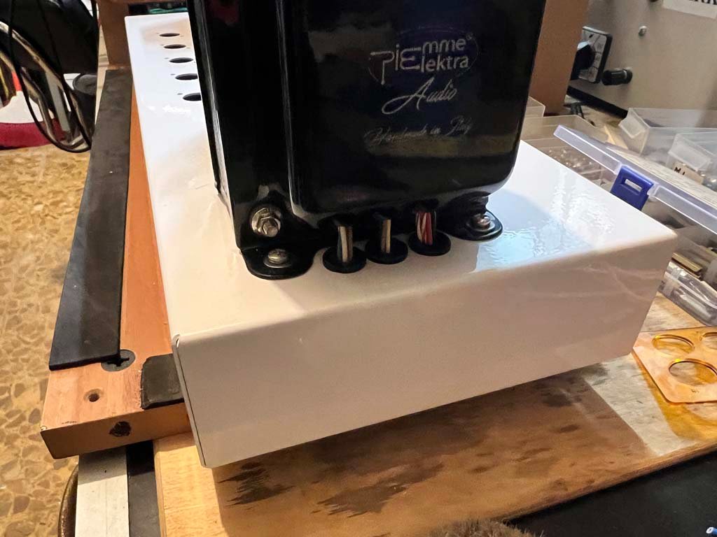

Per fortuna, riguardo ai trasformatori e l'induttanza, non ho avuto problemi:
O.T.: https://shop.piemme-elektra.it/Products/9097
T.A.: https://shop.piemme-elektra.it/Products/8523
L'induttanza non c'è più sul catalogo, ma potrebbe andar bene anche questa:
https://shop.piemme-elektra.it/Categori ... ducts/7862
Sono davvero bellissimi e non ho dubbi sulla qualità.

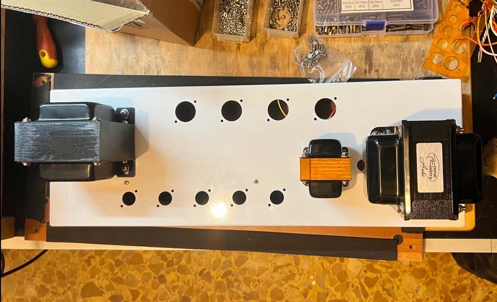

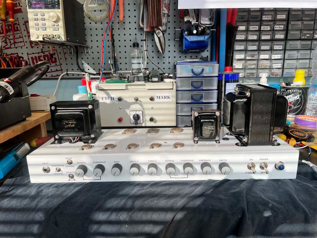

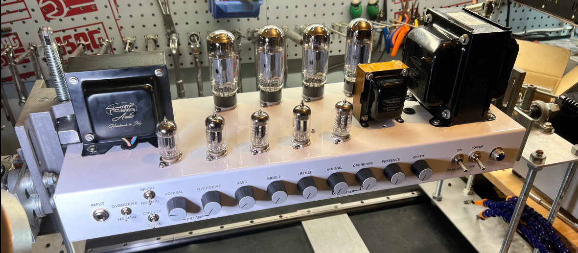

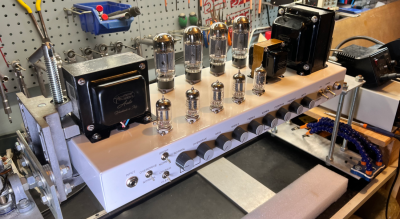

La disposizione dei trasformatori ho preferito farla in questo modo:

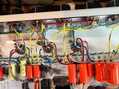

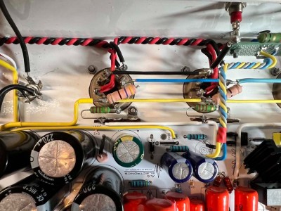

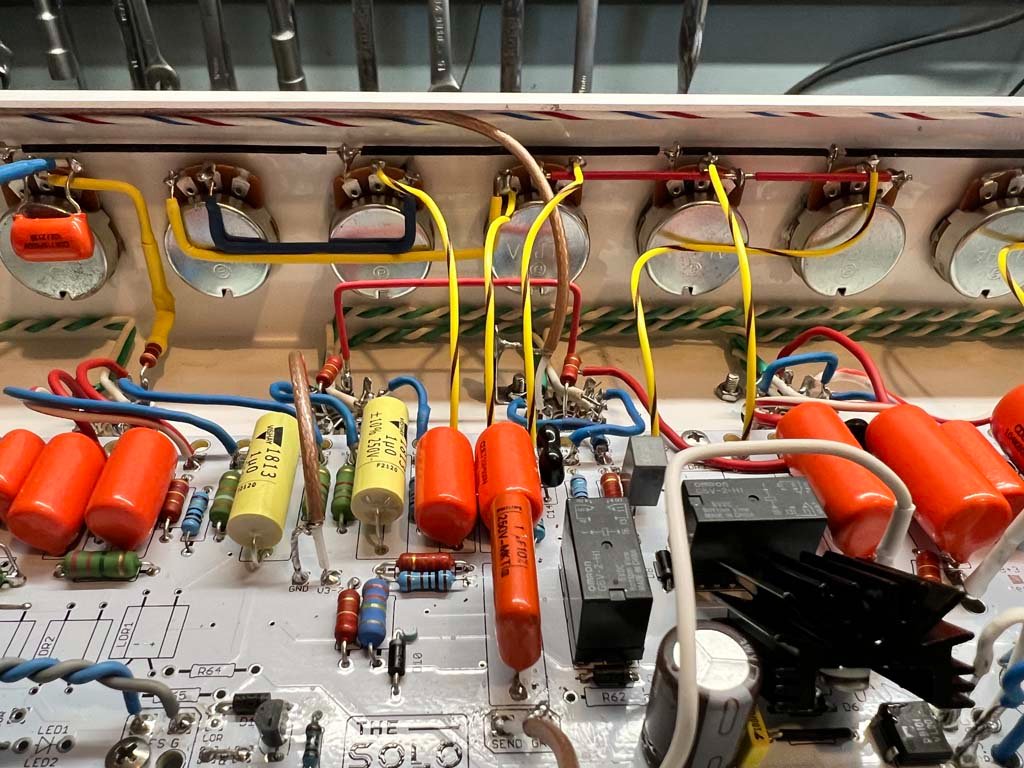

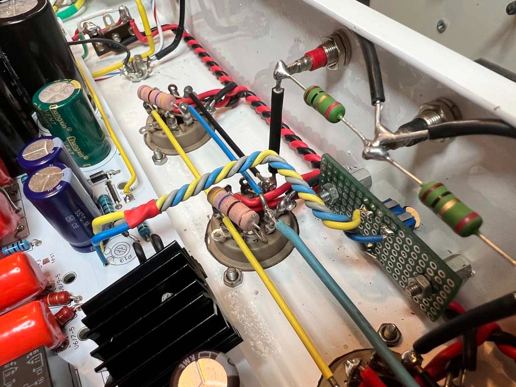

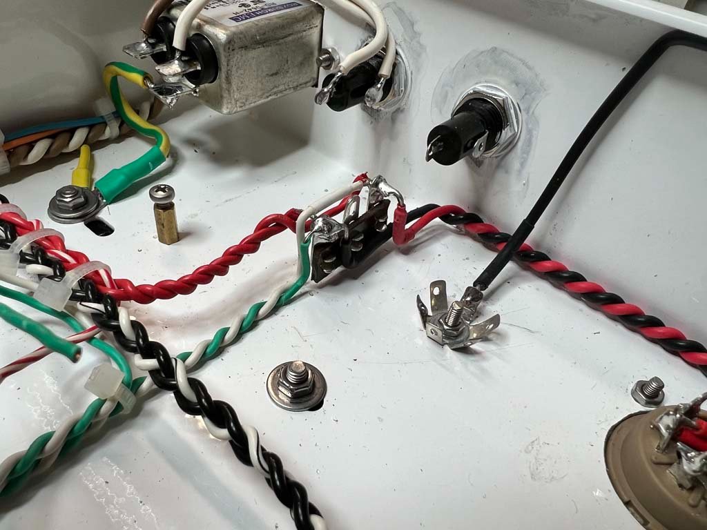

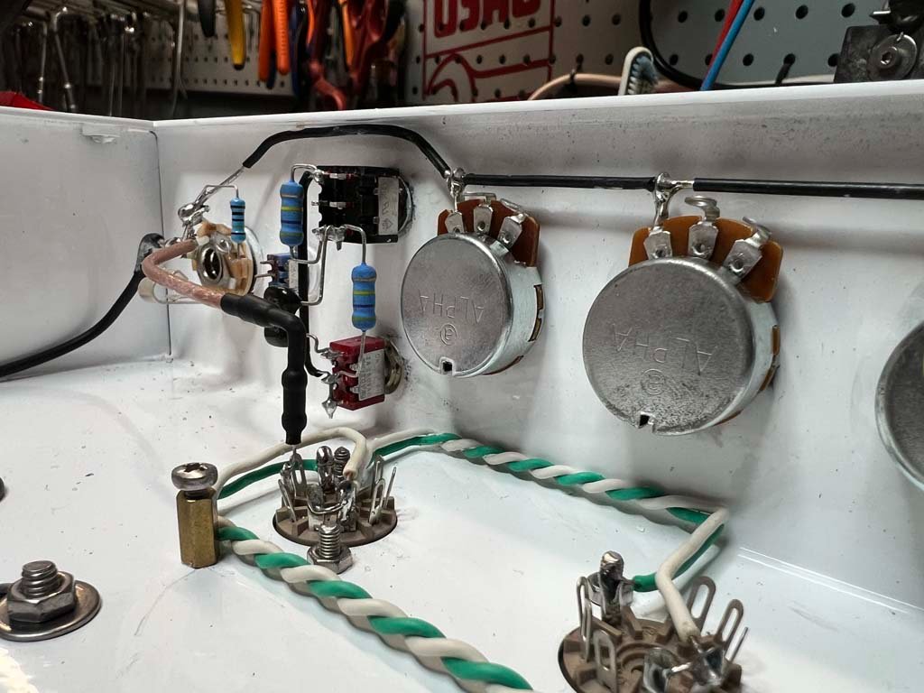

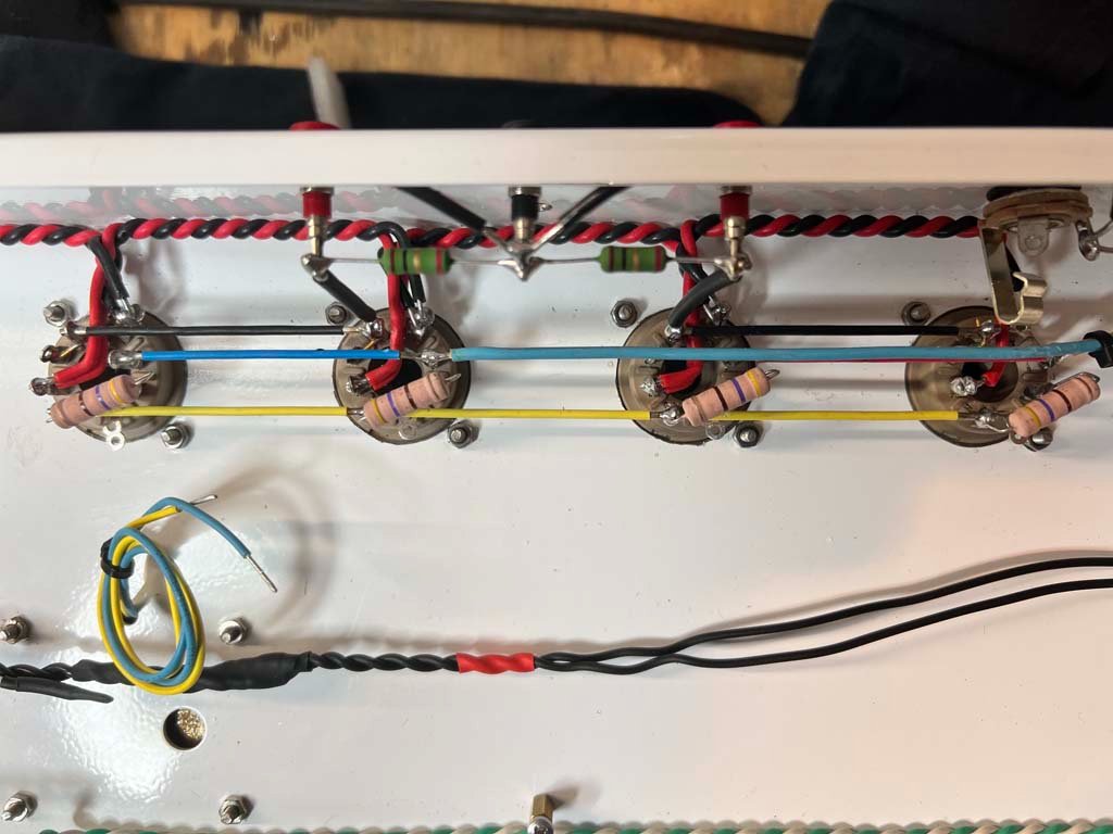

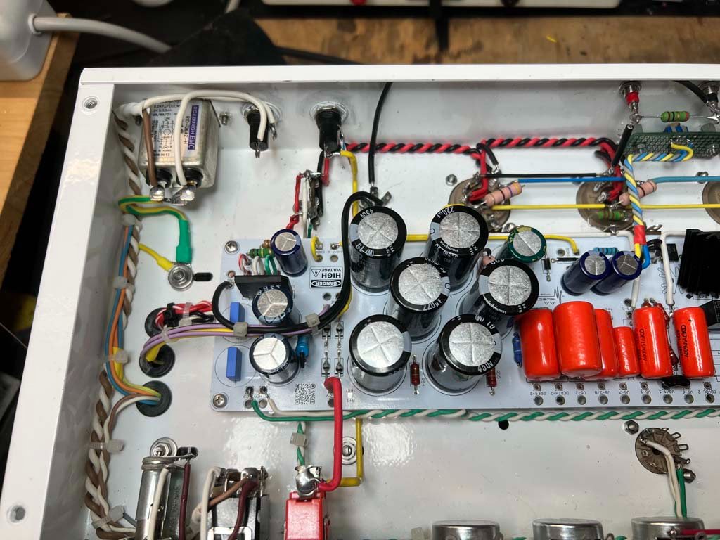

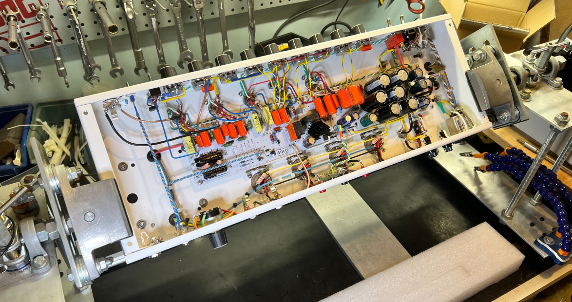

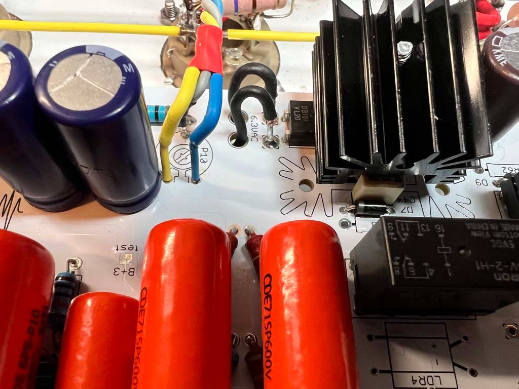

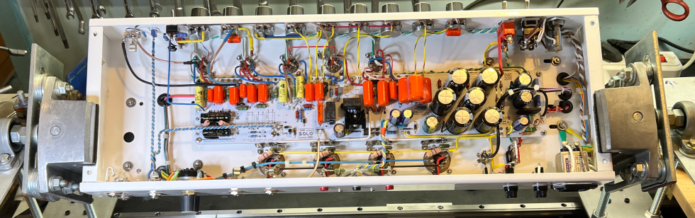

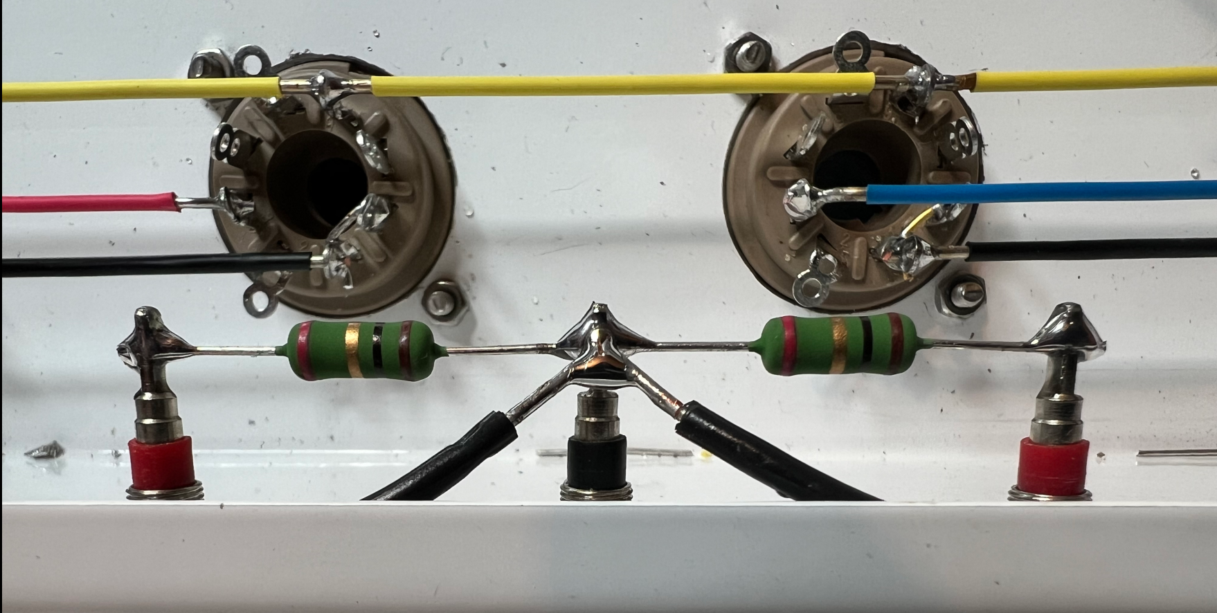

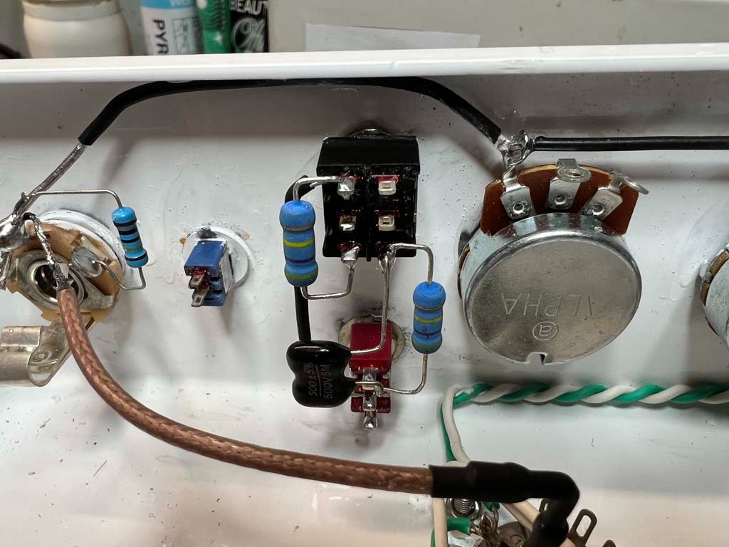

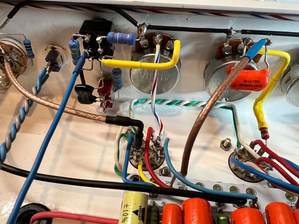

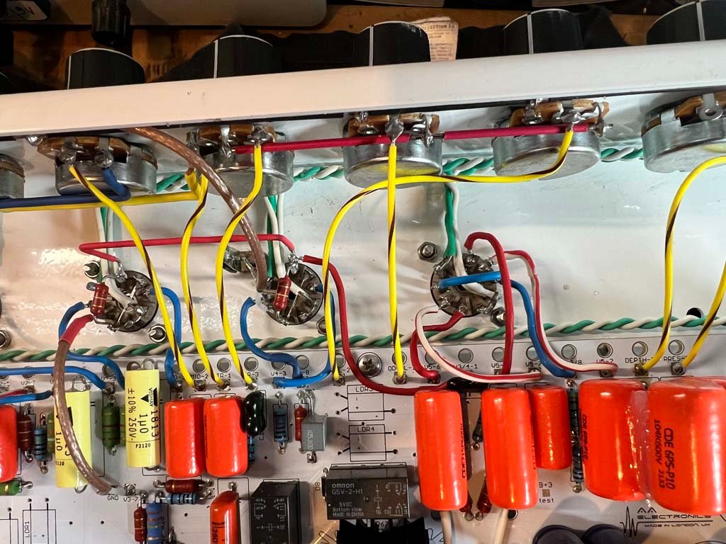

La pcb la ho presa quì:
https://www.aaelectronicspcb.com/produc ... -slo-style
Ne ho prese 2. Devo dire che sono fatte veramente benissimo! Veramente un ottimo prodotto.
Ancora non la ho popolata del tutto perchè sto finendo di fare il cablaggio della componentistica interna al telaio.
Ma vi posso dire che sul sito è possibile scaricare ( una volta registrati ) oltre al layout ed allo schema, una lista della componentistica appropriata per la pcb ( Mi riferisco alle dimensioni dei singoli componenti adeguate ai socket della stessa ) che vi permette di ordinare tutto su Mouser, volendo.

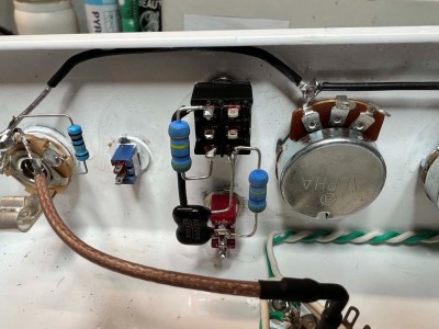

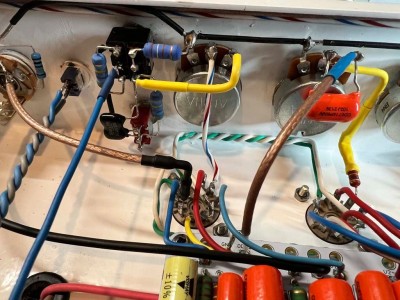

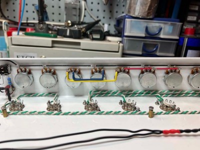

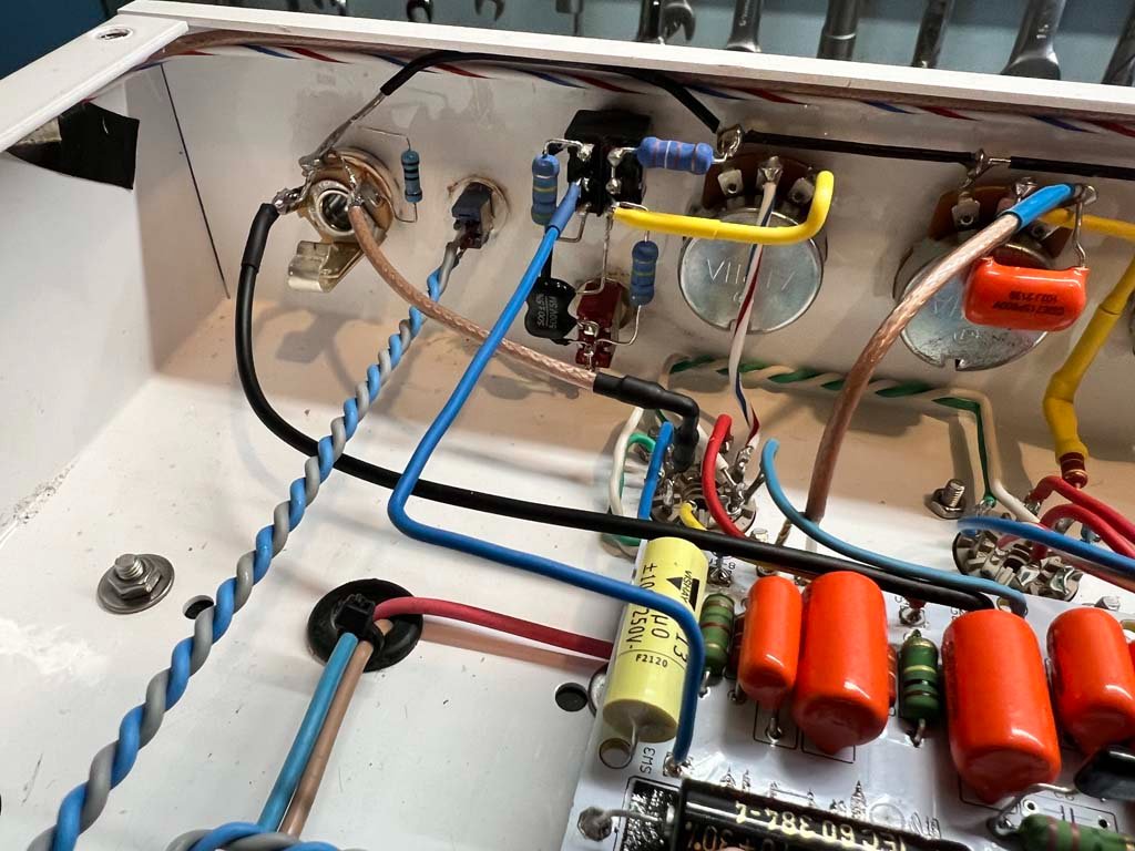

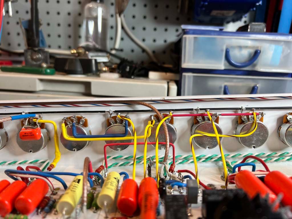

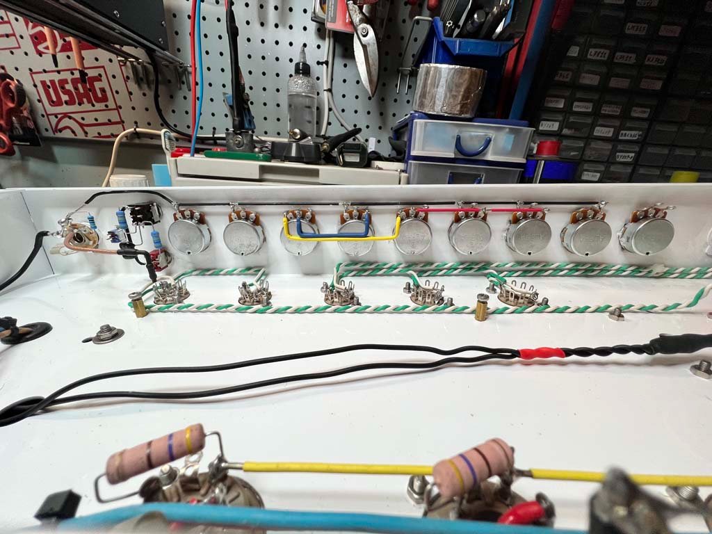

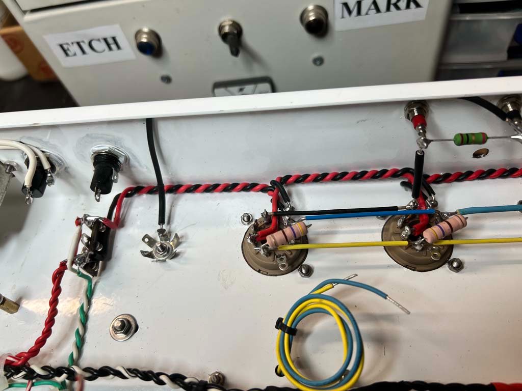

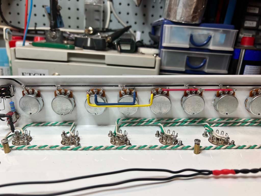

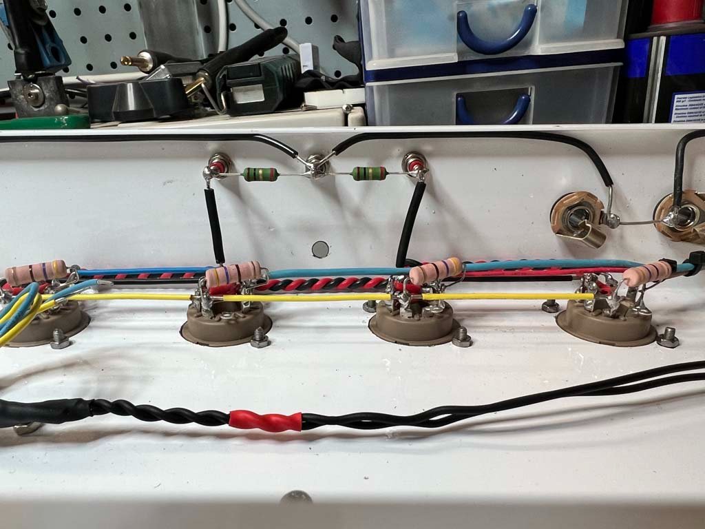

Qualche foto del cablaggio in via di sviluppo:

Ciao Dom,
come ti dicevo, non è la disposizione originale dei trasformatori, ma funziona benissimo, la usavo anche io.
Bellissimo lavoro come al solito!

Si Robi, non ho dubbi che sia una buona disposizione. I lamierini, in questo modo, non possono influenzare nulla.

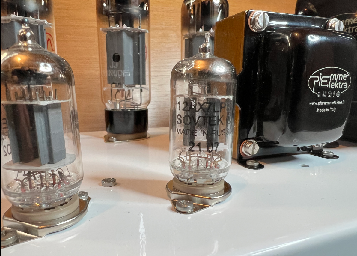

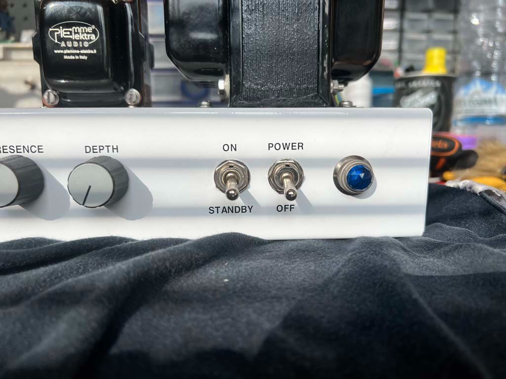

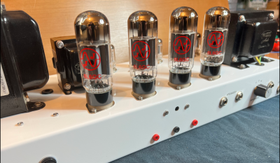

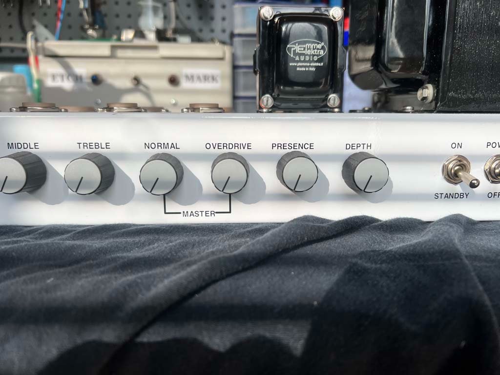

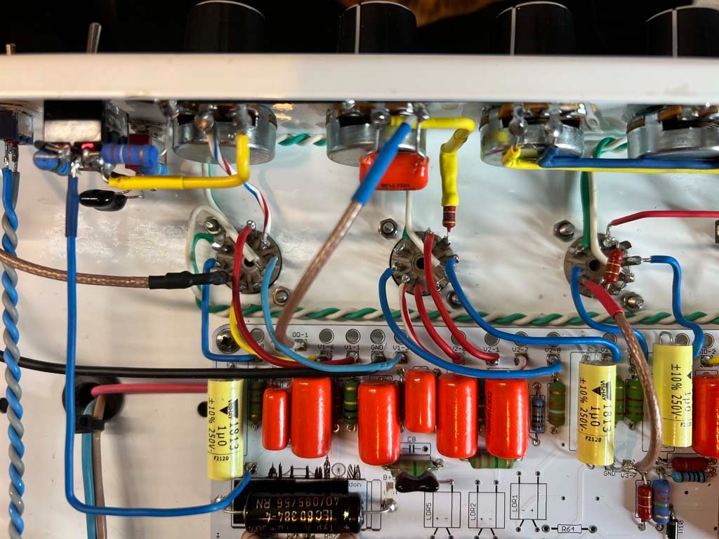

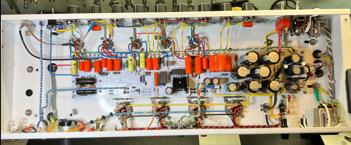

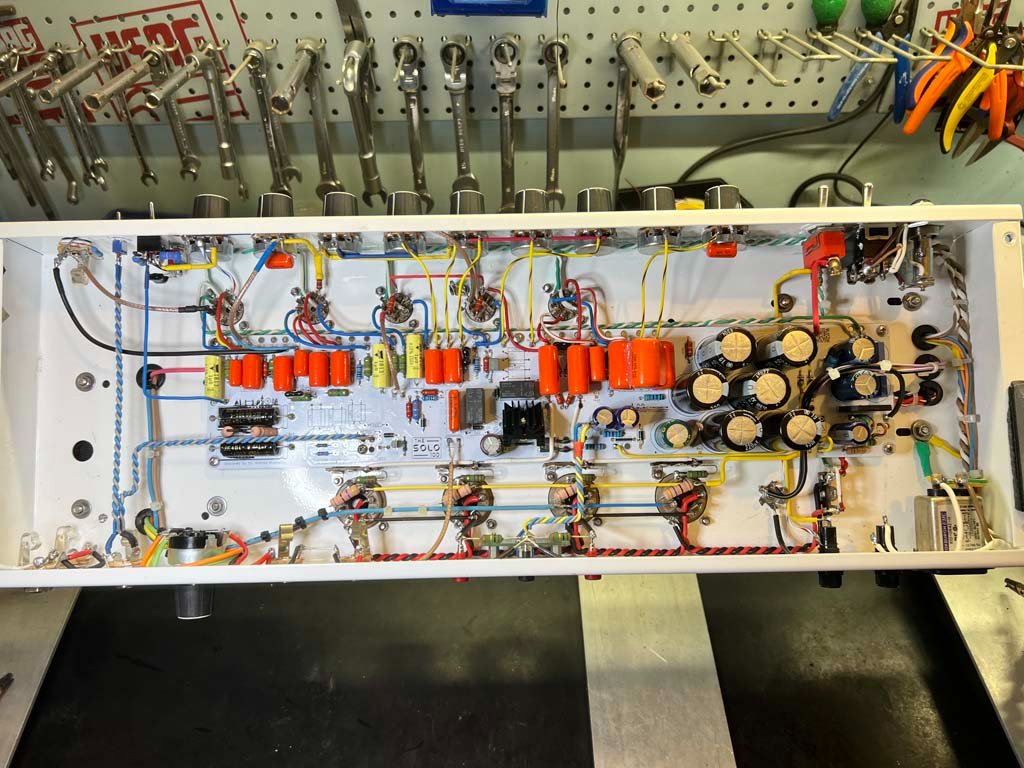

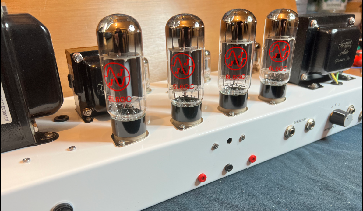

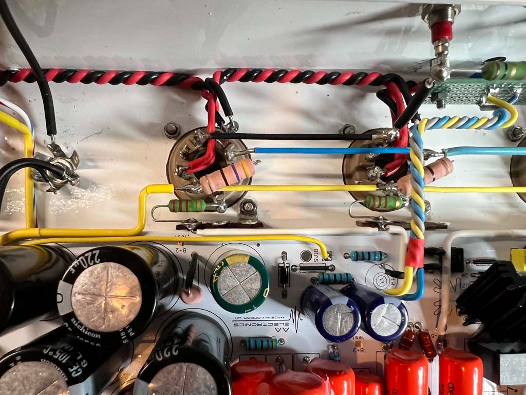

Allora: l'ampli è finito. Posto qualche foto.
Messaggi: 2069
Re: Soldano SLO 100 - CLONE - NO MOD.
Messaggio da Dom » 07/01/2025, 10:52
Ora veniamo al funzionamento.
Dopo un paio di errori fatti per distrazione ( cavo del Send invertito sulla pcb, massa e segnale dei 2 jack degli speaker invertiti uno con l'altro ) e dopo aver messo nel giusto senso gli avvolgimenti del primario dell'O.T. ( feedback a canna! ), finalmente ho potuto sentire l'ampli.
E' tutto molto silenzioso. Complice il fatto che le prime 2 valvole di preamp sono alimentate in continua. Per la cronaca: dopo la retifica fatta da un semplice ponte diodi e una CRC di filtro, la tensione che arriva ai filamenti è di 5.9V. Secondo me sufficienti.
Tutte le altre valvole hanno una tensione alternata di esattamente 6.4 Vac. Questo per far capire la qualità del T.A..
Tramite stabilizzatore / UPS on line con inverter, ho la possibilità di far arrivare sempre una tensione alternata fissa di 230V all'ampli.
Alimentando il primario tramite l'avvolgimento 0 - 230V ( ho 220 / 230 / 240 come scelta ) ho una buona tensione alternata per i filamenti.
Sinceramente mi spaventava il fatto di avere più tensione e di ricorrere a qualche stratagemma per abbassare la tensione.
Sono anche abbastanza sicuro che se avessi alimentato anche le prime 2 valvole di preamp in alternata avrei avuto 6.3V / 6.2V su tutte.
Cmq posterò uno schema con i valori testati per ogni singolo punto rilevante dell'ampli comparandolo con i valori testati sullo schema fatto dai ragazzi di SLOCLONE. Questo perchè penso che sia lo schema più affidabile che ci sia e vengono riportati anche i valori di tensione di quasi ogni cosa.

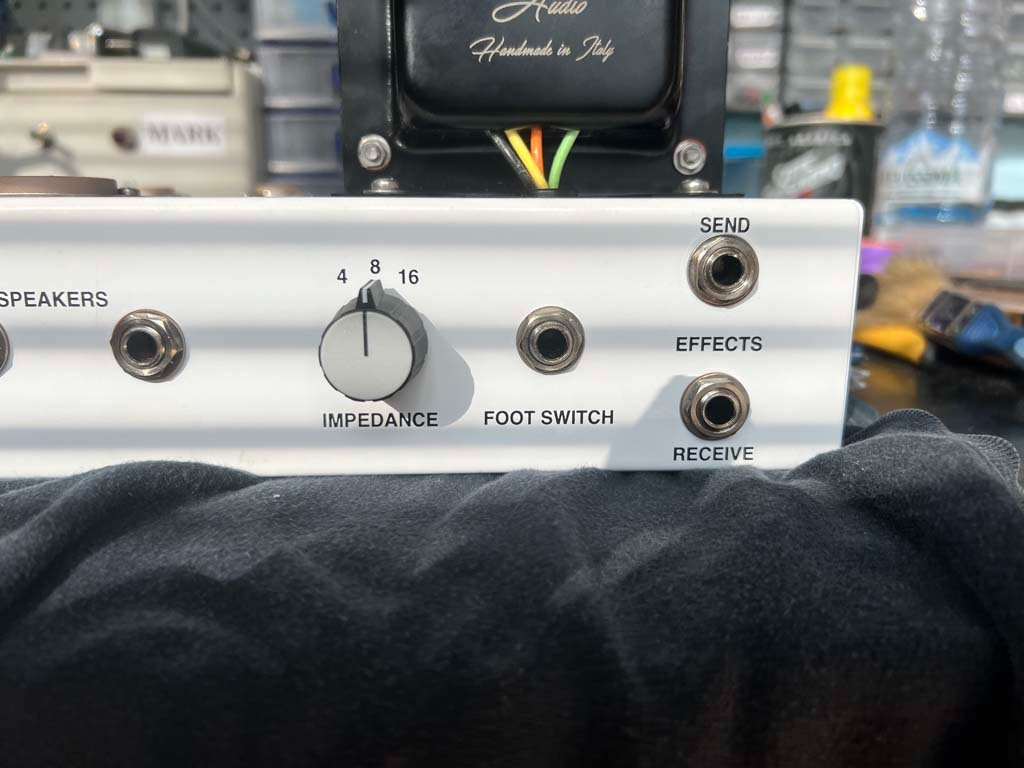

Qualche foto della testata finita:

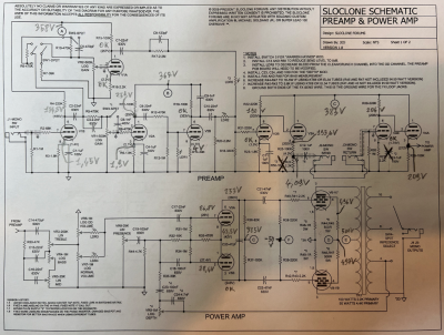

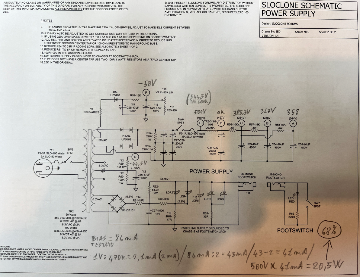

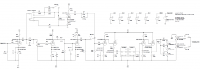

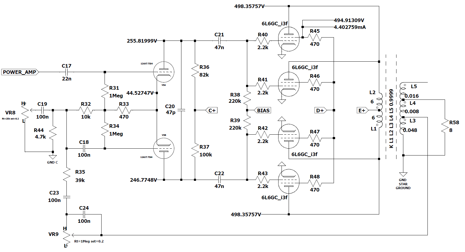

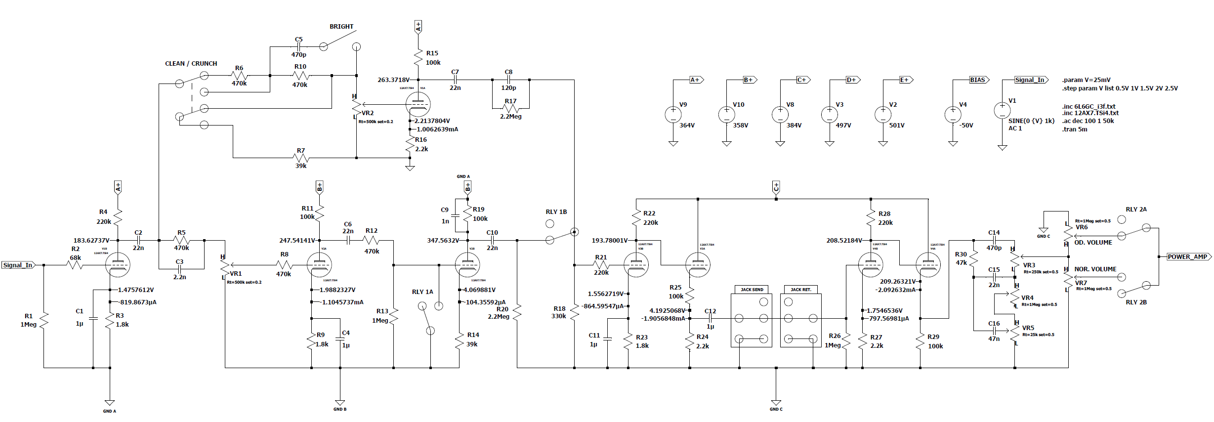

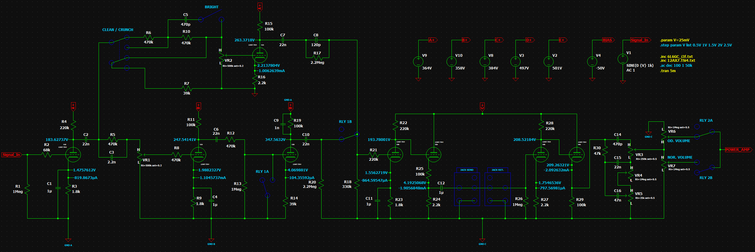

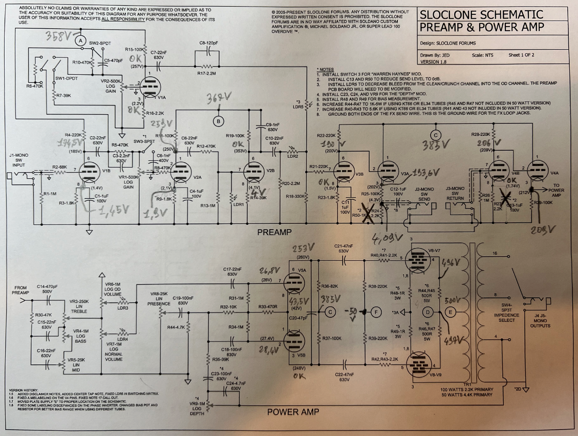

Vi aggiorno con le misure testate e confrontate con lo schema di SLOCLONE, che presumo sia il più affidabile in giro:
Sto attorno al 70% di bias per le 6L6GC. Ho calcolato anche la corrente di griglia G2 basandomi sulle misure elettriche testate.
A matita c'è riportato il calcolo effettuato per sapere la dissipazione. La lettura fatta tramite le prese a banana jack piccoline sul retro dell'ampli, danno una corrente DOPPIA perchè è per ogni coppia di valvole. Stiamo sui 20,5W a valvola.
Da notare che anche in questo caso, con le simulazioni fatte con LTspice, la corrente di griglia sfalla di poco e anche le tensioni.
Tensioni simulate con LTspice:

Dom ha scritto:
07/01/2025, 12:02
..Beh! ...Ragazzi, dire che ci so rimasto male è dire poco!
É comprensibile per più fattori.
Il primo é che ho avuto la fortuna di suonare una SLO vera perché ce l’ha un mio amico, e devo dire che fra tutti i cloni che ho costruito e sentito in giro, forse un paio sono riusciti a mantenere la definizione dell’originale ad alti gain. Le prime Masotti hanno quella definizione (pur avendo un’equalizzazione diversa).
Il secondo é che quello é un progetto vecchio di 40 anni, fatto per essere suonato cose di quell’epoca e con chitarre di quell’epoca.
Dom ha scritto:
07/01/2025, 12:02
Un LEAD che sicuramente ha un tratto distintivo e una ricchezza timbrica particolare. Molto ricco e piacevole sulle medie, MA....
Il gain non lo si può apprezzare appieno! Risulta quasi deleterio andare oltre 3 / 4 del pot.
Dopo diventa ingestibile. Una marea di bassi lo ingolfa e lo impasta tantissimo!
Concordo anche qui. Molti usano le SLO con il lead per le ritmiche ed il crunch boostato per i soli. Per i generi più moderni e definiti molti usano TS9 ed affini in ingresso all’ampli, impostati per tagliare mediobassi, tenendo il gain dell’ampli mediobasso (altro taglio sui mediobassi) e di fatto facendo una pre-equalizzazione come fosse una Mesa Mark. Sui cloni questo si evidenzia maggiormente.
Il miglior suono lead che ho ottenuto dalla SLO stock é stato rimuovendo il bright e tenendo il gain a 2-3 (ore 9) col volume alto. In ingresso una strato con un leggero compressore a spingere un po’ il primo stadio: una complessità armonica bluesy ed hard rock fantastica.
Il secondo era un più scontato gain a 7 con un LP.
Ma non parliamo mai di metal spintissimo.
