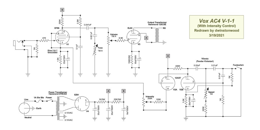

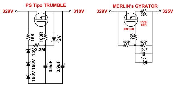

Vorrei un parere riguardo questa cosa
Ho una B+ di circa 329V ed il circuito del VOX AC4TV, di targa, ha una B+ di 317V
Nell'alimentazione. per limitare il ripple voglio inserire qualcosa
Se inserisco un Gyrator alla Merlin il drop dovrebbe essere sui 4V circa per cui avrei 325V di B+ (8V più alta del necessario)
Se inserisco un circuito mutuato dal TRUMBLE posso decidere di quanto calare la tensione a mezzo degli Zener (cui poi tolgo 5V di drop sul MOSFET), per cui con 315V di Zener dovrei avere 310V di B+ (7V più bassa del necessario) (un piccolo compromesso per avere un po' più margine di tensione tra ingresso ed uscita del circuito)
Con una tensione di soli 329V in ingresso resta poco margine per far lavorare il circuito al meglio rispetto la reiezione del ripple (so che lavora meglio con 25/30V di drop)
Secondo voi, tra le due soluzioni quale risulta migliore come riduzione del ripple in questo specifico caso ?

Non usare un gyrator con zener se vuoi togliere così poco, perchè se ti cambia la tensione di rete non funziona più.
Usane uno con un partitore R-R||C ed un RC a seguire per fare il soft-start.

Messaggio da robi » 11/09/2026, 0:30
Ecco quello che intendo. Mancano le capacità di filtro a monte e valle.
Lo posto anche sul thread del Trumble PP.

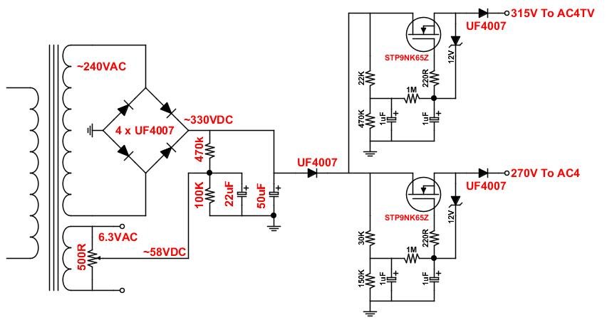

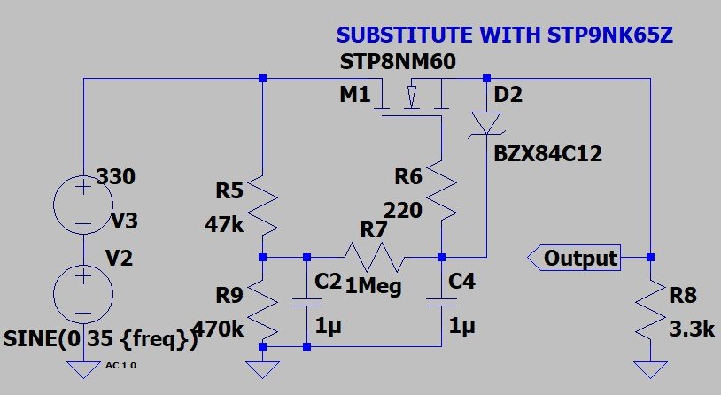

Messaggio da Kagliostro » 11/09/2026, 9:38
Grazie Roberto
Si, ci ero arrivato, solo i valori dei componenti me li figuravo un po' diversi
Con 47k e 470k e 330V ottengo 300V
per arrivare a 315V va bene 25K e 470K ? (mi danno ~320V cui tolgo circa 4/5V di caduta sul MOSFET) O sto facendo confusione ??

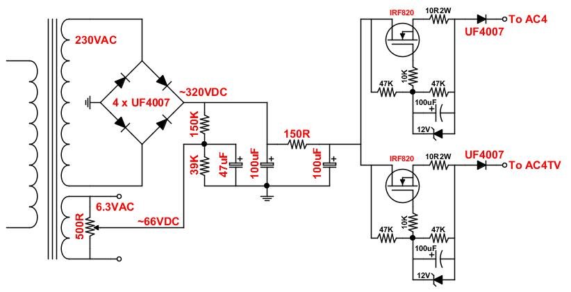

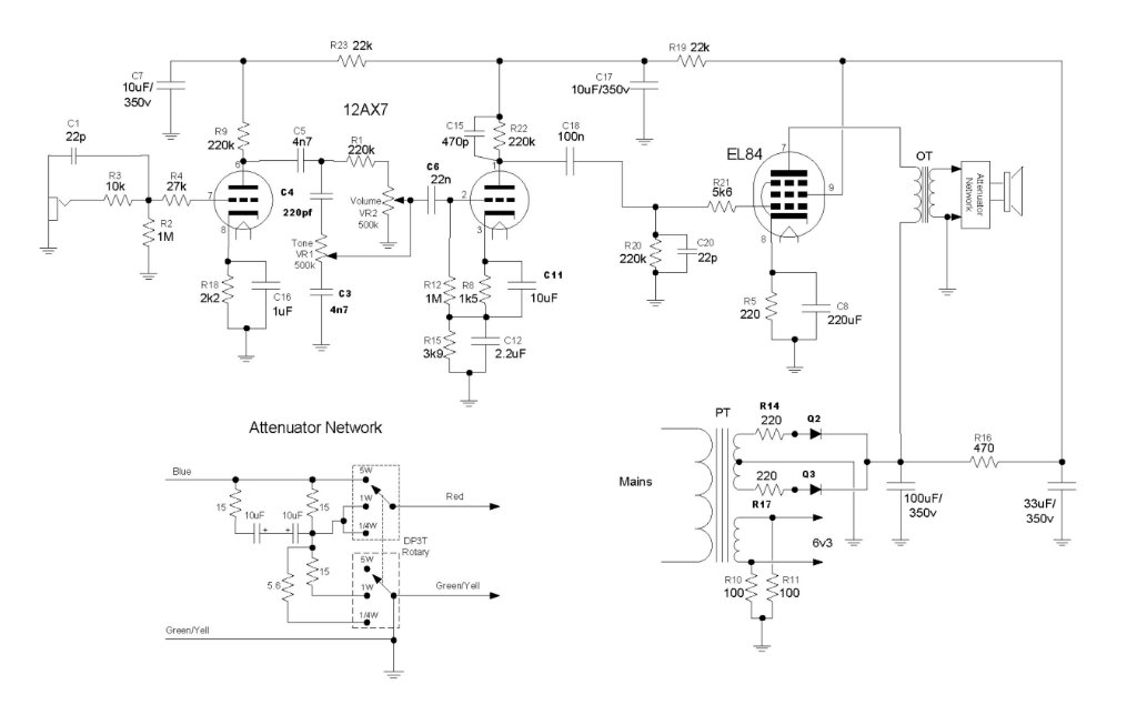

Messaggio da Kagliostro » 11/09/2026, 15:30
Si tratta del mio vecchio progetto (1 x TA e 2 x TU recuperati da una radio Graetz 1118)
Che ho pensato come piccolo stereo formato da un VOX AC4 (V1 ef86) ed un VOX AC4TV (V1 12ax7) con un unico PS
Lo schema del PS con i suggerimenti che mi hai dato sarebbe questo
Sul primo Gyrator, per l'AC4TV mi servono circa 315V quindi circa 15V di caduta
Sul secondo Gyrator, per l'AC4 mi servono circa 270V quindi circa 60V di caduta (e qui si potrebbe tranquillamente usare la versione a Zener)
Può andare ?
Ho calcolato circa 3W da dissipare per il MOSFET con uscita a 270V, ovviamente metto tutti e due su aletta di raffreddamento
poi gli schemi dei due VOX restano con i loro Cap di filtro (2 su quello moddato, quello prima del nodo A ed il suo resistore vengono eliminati)

Messaggio da robi » 11/09/2026, 16:30
Ciao Franco, per il margine dalle tensioni a monte, considera questo:
se il ripple a monta è di 50Vpp, non puoi stabilizzare la tensione 15V sotto la tensione rms dello stadio precedente, perchè non hai nulla che accumuli energia per quando la tensione a monte è più bassa di quella che vuoi a valle.

Messaggio da Kagliostro » 11/09/2026, 18:45
Capire ho capito, il fatto è che non saprei in che altro modo risolvere se non alzando la B+ grezza (con un altro TA)
A questo punto per usare quel TA dovrei rinunciare ad almeno un 15v di anodica sull'ac4tv e farlo lavorare più compresso a 300V
Del resto Dwistonwood nella sua Mod all' AC4, ha usato un TA basso di tensione e si è accontentato di lavorare a 230V di anodica rispetto ai 270V previsti nel progetto VOX
Originariamente avevo pensato di mettere 2 cap da 100uf con un resistore tra i due al posto del cap singolo da 50uf dopo il ponte, qualcosa dovrebbe aiutare, varrebbe la pena di farlo, servirebbe ?

Messaggio da robi » 11/09/2026, 19:40
Tieni conto che non esistono valori assoluti in nessun ambito, figurati quando il risultato é soggettivo!
Usa psud per capite che ripple avrai sul condensatore a monte della regolazione, e procedi di conseguenza.
Considera sempre che nei paesi civilizzati accettiamo un +-15%, figurati altrove!
