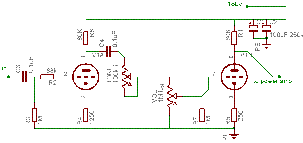

ciao a tutti!
volevo chiedervi se secondo voi andava bene questo pre minimale per pilotare il finale di luix...

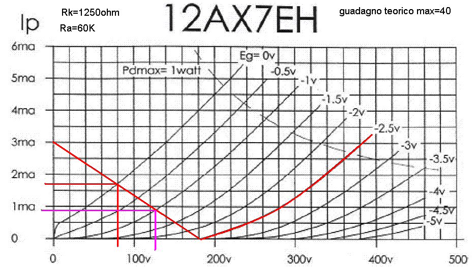

l'idea era quella di fare un pre senza pretese,senza controllo del tono e con un triodo e una cosa dal pulito al leggere od, poi alla fine l'ho fatto così come nell'immagine, riferendomi anche ad altri schemi. Dovrebbe avere un guadagno di 40 per triodo...vi posto anche il grafico dellapolariz del tubo...
ok.... quali errori gravissimi ho commesso??

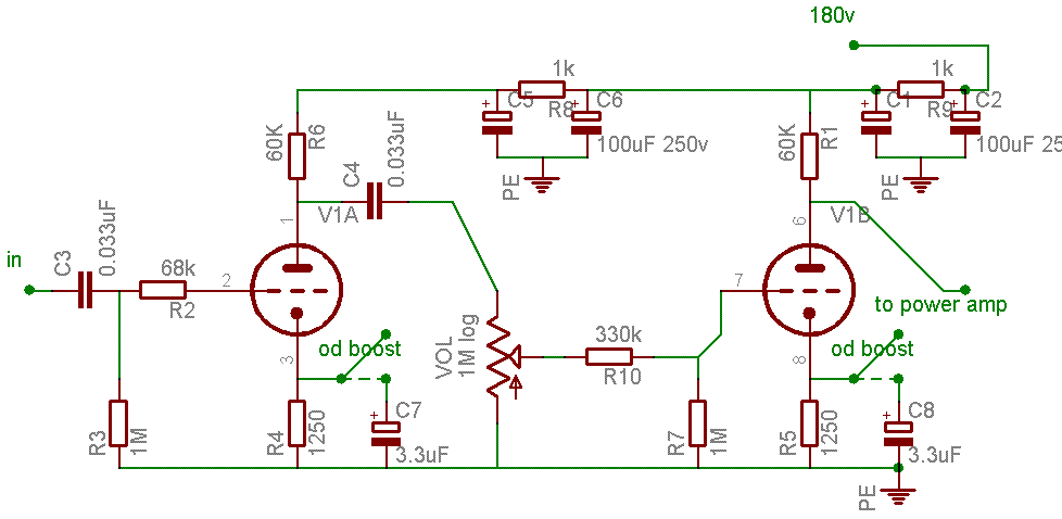

Messaggio da james » 13/03/2007, 3:24
con qualche consiglio di kruka ora ci siamo evoluti a questa versione! sono anche contento di non avere più il tono per avere un pre più minimale possibile come vorrei che risultasse tutto l'ampli (per le mie esigenze..!).. ho usato tutto il triodo giustò perchè alla fine era brutto sprecarne metà... : )

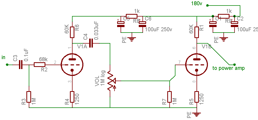

Messaggio da james » 14/03/2007, 4:00
un altro upgrade...
consigli?

Messaggio da luix » 20/03/2007, 20:28
Ciao james,
quest'ultimo va benissimo, solo non ripetere il filtro in alimentazione, ne basta uno.... :fonz:

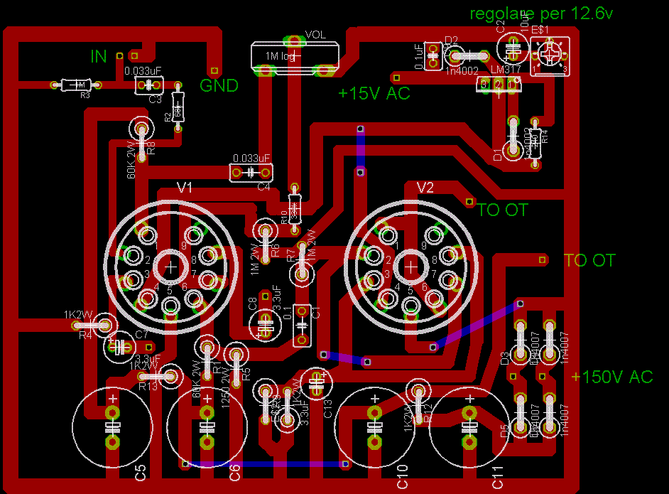

Messaggio da james » 22/03/2007, 0:01
potrebbe essere un possibile layout??
ditemi cosa vi sconvolge di ciò che segue.... : )

Messaggio da james » 22/03/2007, 0:07
dimenticavo: il layout è provvisorio e i pad dopo c7 e c8 servono,se connessi a terra , ad ottenere un boost.......
appena finisco posto il definitivo... però aspetto qualke consiglio...ciaoooo
