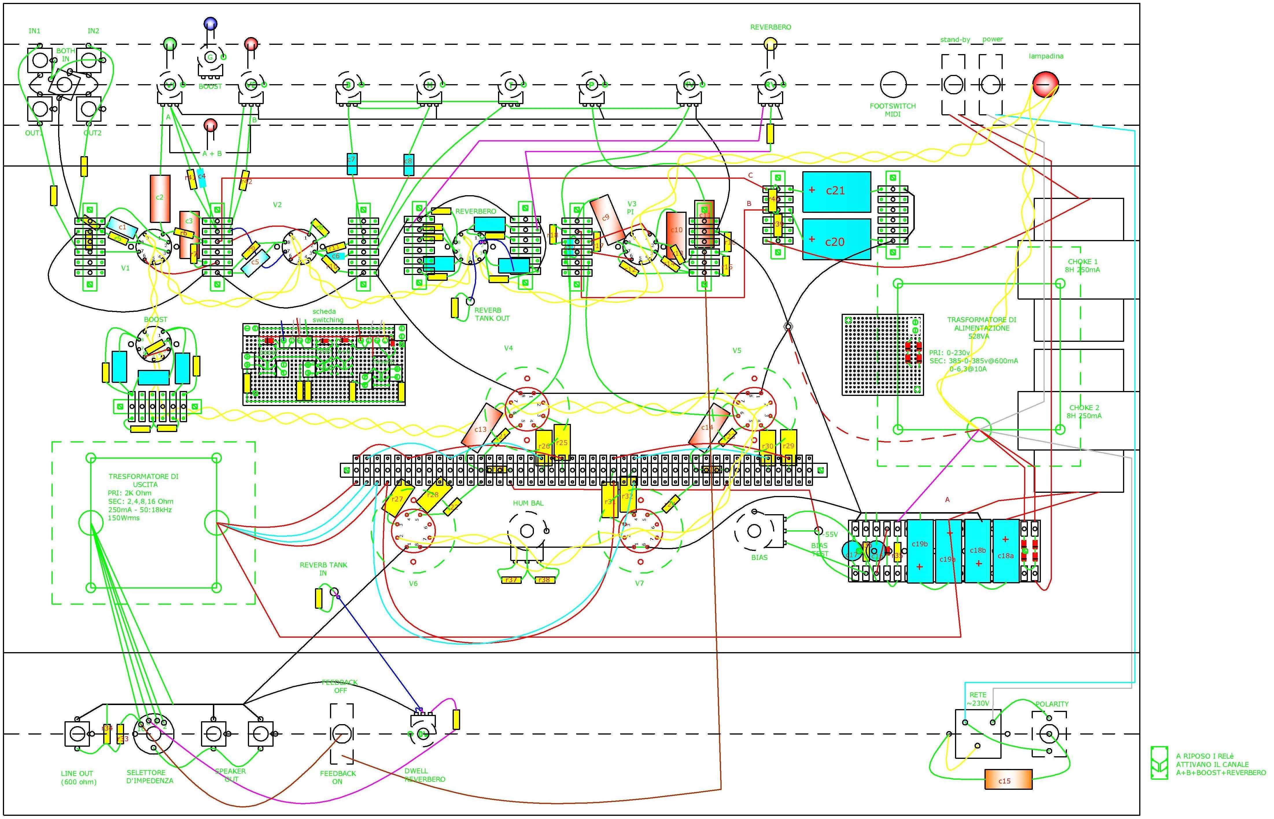

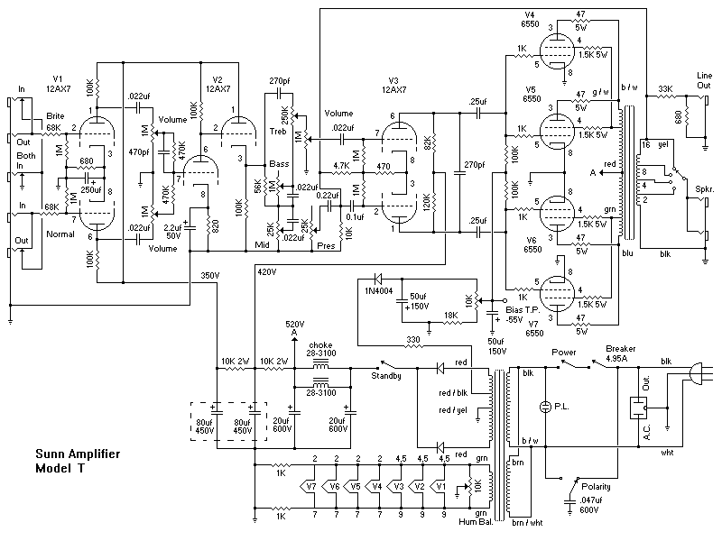

Provo ad allegare le foto qui (se ci riesco!), xkè Picasa sgrana le foto se zummo.
ok a presto
And.
PS: la foto del layout non me l'allega...chissà perchè? è un jpg e pesa 1,35M...bhà! Cmq se salvate la foto da picasa, poteta aprirla e zummarla tranquillamente senza sgranamenti.
ciaoo.

kruka ha scritto: :fonz: :fonz:
tempo stimato per completare l'opera ?? :arf2:
Bhè, una volta arrivata tutta la merce, credo ci vorranno una 20na di giorni! Alla fine è solo grande...ma non è complicato, come puoi vedere!
ti terrò aggiornato!

Nessun parere/correzione?
Volevo qualche consiglio...dati i 150W, ho paura che possano incombere problemi di rumori...
ho fatto tutto bene?
a presto gente!
:salu:

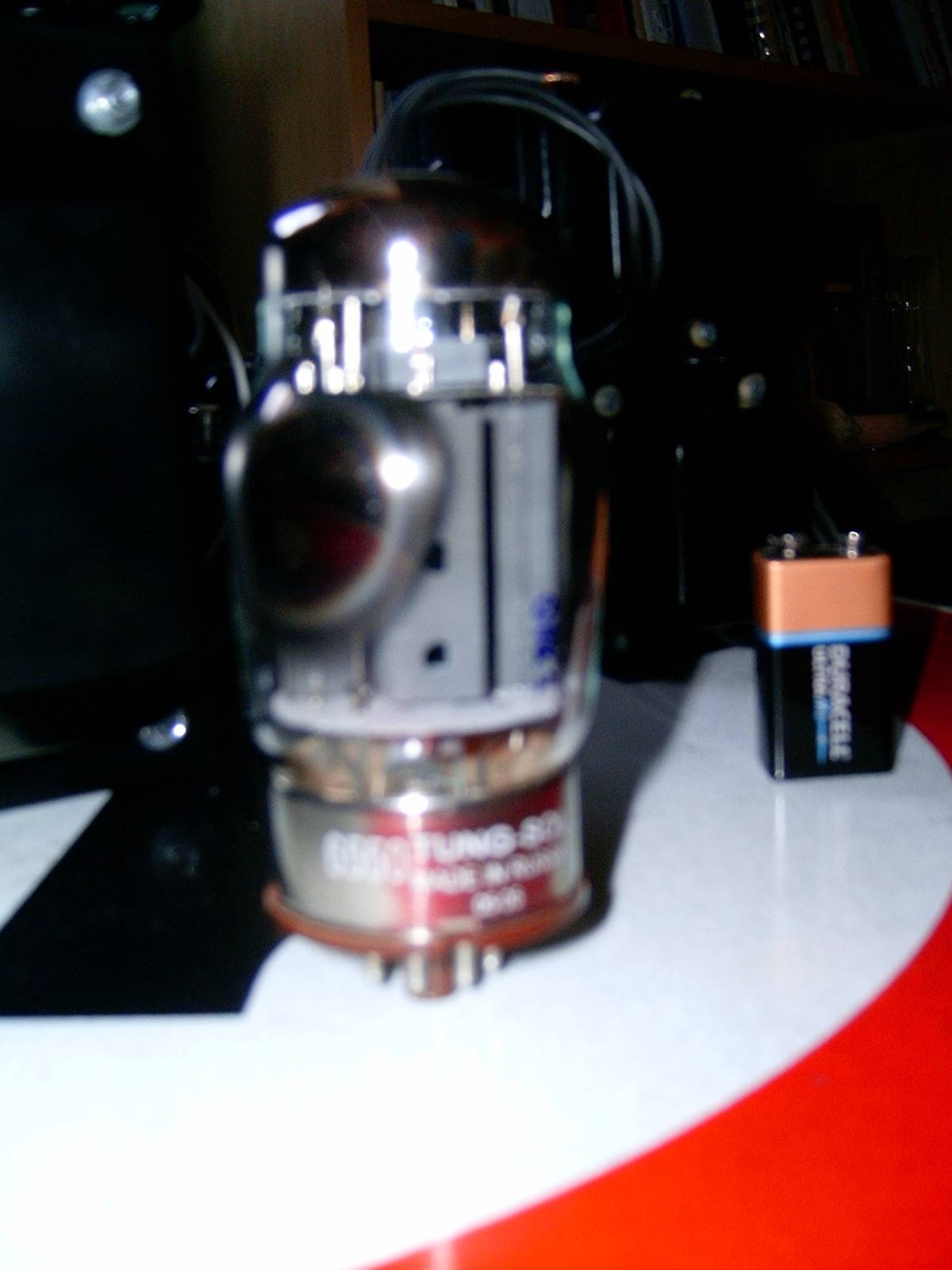

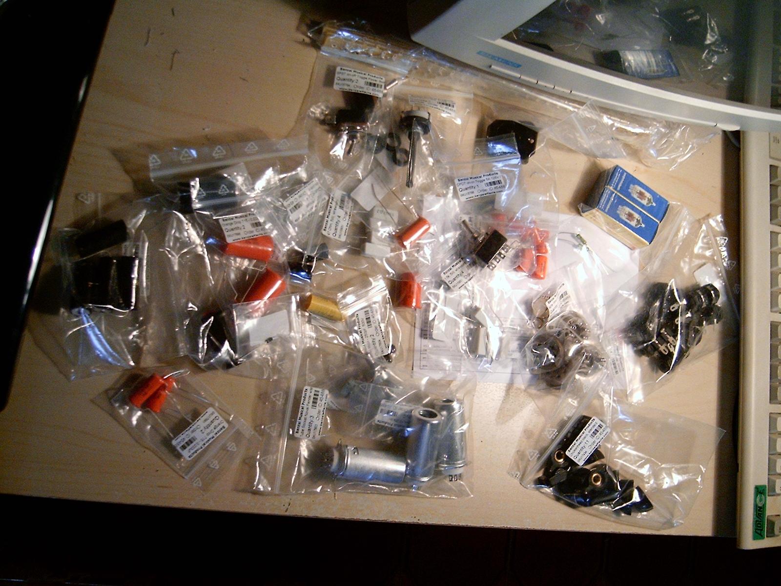

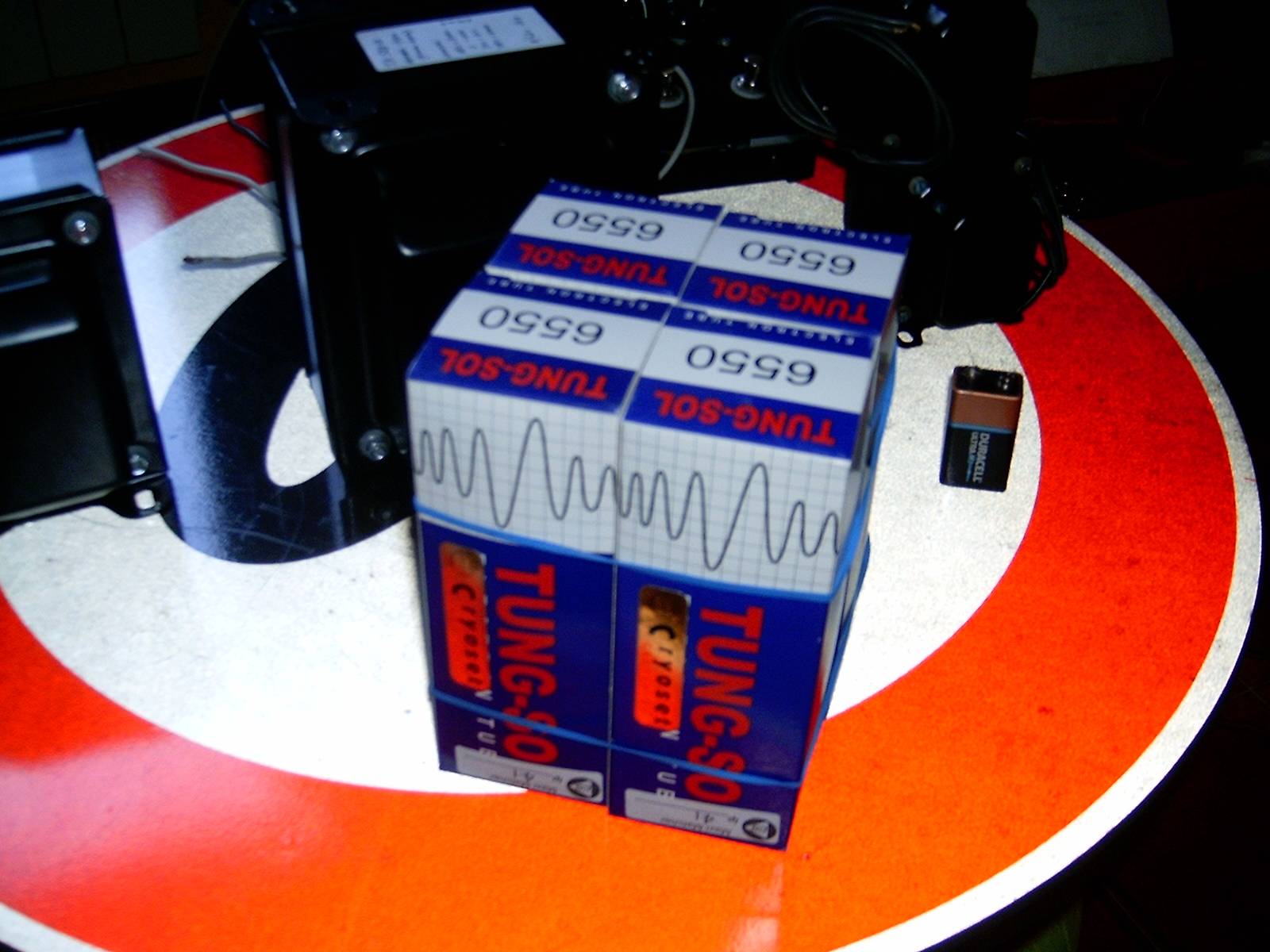

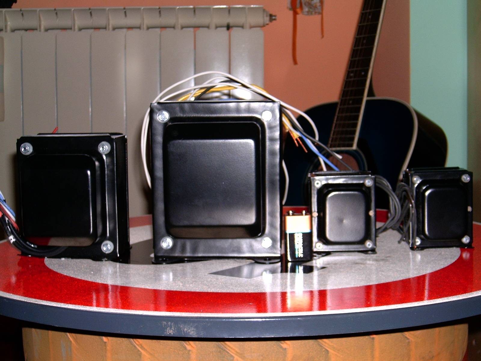

Sono arrivati gli altri componenti finalmente!!! siiiiiiii!  :ok_1:
vi mando un pò di fotuzze..sia dei comp che delle valvolozze
a presto per nuovi risvolti!
fatemi sapere...pareri, consigli...
ciaoo
