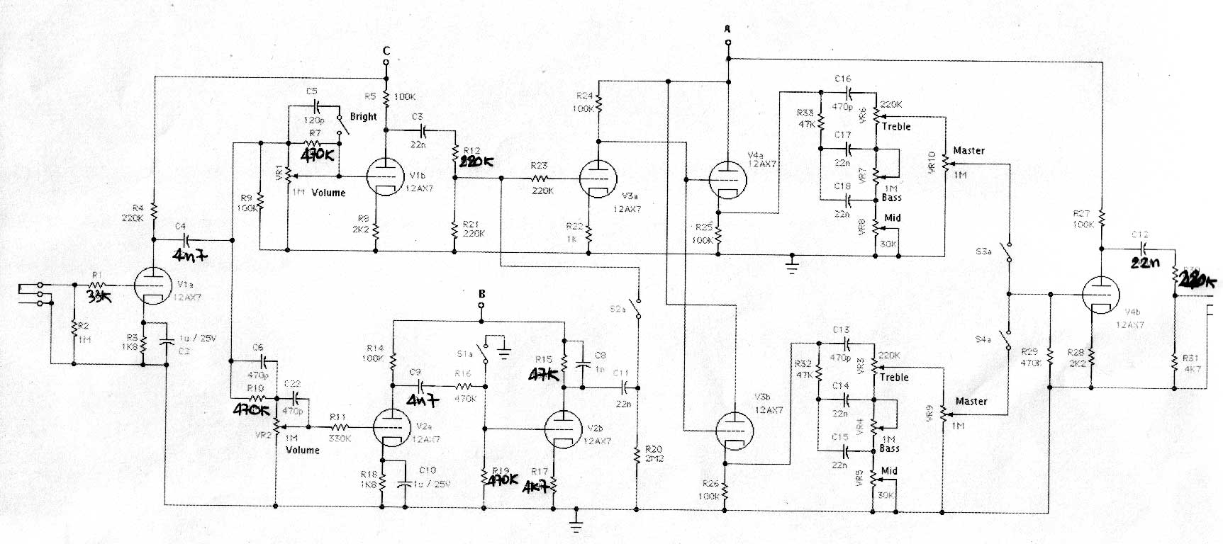

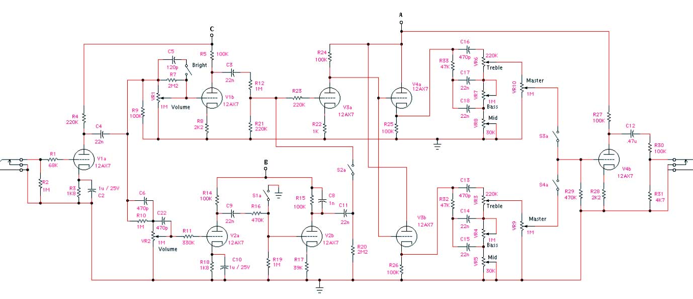

Giusto per essere meno criptici del titolo, vado a spiegare quanto fatto e quanto ancora ho da fare.
La base di partenza è stata un Soldano SP77, a cui ho marshallizzato la pasta del lead togliendo bassi nei primi stadi, tagliando molto meno alti negli stadi centrali e dando mediobassi negli ultimi stadi.
Lo schema base è quello allegato, escluse R7 e C5 che sono configurate come nel lead.
A questo ho fatto le seguenti modifiche:
- c2 e c10 film mkt
- c4 e c9 sono 6n8
- c6 a 1n
- r19 a 470k
- r17 a 15k
- c8 a 470p
- r32 a 39k
- c5 a 240p SM
- SRV mod sul clean
- r33 a 56k e c16 a 240p SM (per un vintage clean, anche se sto ancora lavorando sull'interazione fra scoop e eq del clean).
- disaccoppiamenti sostituiti con specifici per ogni stadio, originali usati in parallelo ai cap di alimentazione
- tutte JJ 803s eccetto X2 che è una NOS EI (si si, sul lead)
- manopole chicken-head porpora come il front.
- sull'ultimo stadio ho due idee: o lasciarlo tal quale e usarlo per il NFB o modificarlo come cathodine e darci di PP.

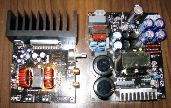

e sopra al case ho il finale da 250w completo di alimentatore (vedi allegato).. che insieme pesano una cosa come 4 etti.
Per le prime prove userò il pre senza NFB, poi penserò ad un feedback (magari in corrente, come mi ha suggerito Seba quando gli ho accennato la mia idea) con tanto di presence e depth.

Interessante, che finale è?
E' un finale in kit?
Come pensi di fare con gli alimentatori? Ne userai di separati per pre e finale?

Aggiungo una ulteriore modifica al pre: il carico dell'ultimo stadio è passato da 100k a 470k con cap da 470n a 47n, così da non caricare troppo lo stadio e permettergli maggiore dinamica adattandolo al tempo stesso al finale (privato del pot del volume).
E' un finale in kit della tripath (che ho già provato per un ampli da basso con pre valvolare e finale in classe D molto simile), che ha un suo alimentatore apposito (quello sulla destra in foto) e che ha dei bassi velocissimi ed un'ottima estensione di banda, oltre che a saturare in modo davvero piacevole (sperimentato anche usando la testata da basso con chitarra). Diciamo che è un'evoluzione del vecchio t-amp. 250W di finale dissipano 20W in calore.trevize ha scritto: Interessante, che finale è? E' un finale in kit?

la configurazione cathodine mi sfigge al momento...sarà colpa del caldo che mi brucia i neuroni...
intendo v4a e v3b che sono dei cathode follower dello stesso v3a
a meno che non ci sia un errore nello schema

Sì, hai due CF dallo stesso stadio che son comodi per le due eq, anche se io sono per il minimalismo: singola eq con compensazione interna dei medi, zero switch, depth fisso e pedalare.
La cathodine è una phase inverter fatta con un solo triodo (mezza 12ax7) in cui Rk e Rp sono uguali.

Aggiornamento con il datasheet del finale:
http://www.xolab.net/shop/pdf/TA2022.pdf
Sono 250W su 8ohm @ 10% THD e 150W su 16ohm.
