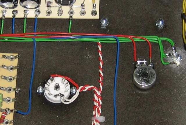

Che sezione consigliate di usare per il cablaggio?
Io ho usato questi:
http://www.tube-town.net/ttstore/produc ... --rot.html
e questi per gli schermati:
http://www.tube-town.net/ttstore/produc ... elded.html
Ma mi sembranno eccessivi (quelli non schermati) e sono decisamente più grandi di quelli sulla foto.
Inoltre dalla foto sembra che abbiano usato cavi rigidi anziche flex.
Consigli?
ci sarebbero questi di musikding...
http://www.musikding.de/product_info.ph ... black.html
ma come mi faceva notare Leo sono molto sottili...
oppure ci sono questi:
ma non sono molto convinto dai cavi rigidi...
Illuminatemi
