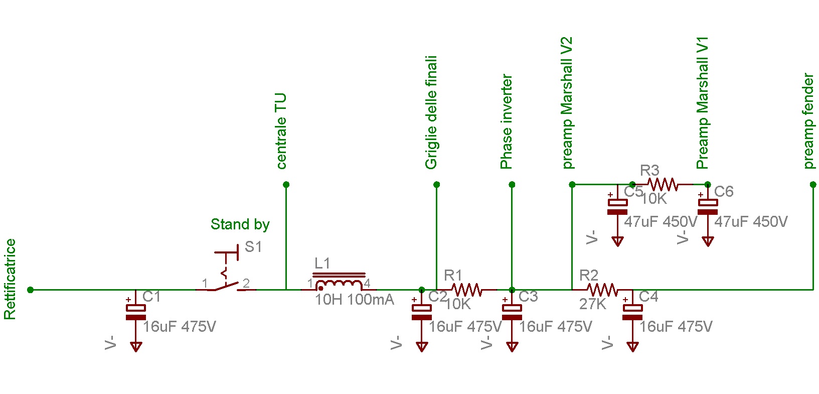

Le cose che ho capito fino ad ora per quanto riguarda questo argomento sono le seguenti:
1. maggiore è la capacità di un condensatore maggiore sarà la capacità di filtrare.
2. I condensatori devono poter lavorare a tensioni elevate altrimenti esplodono.  :mart:
3.  Man mano che si fanno stadi di filtro si hanno cadute di tensione, quindi è meglio trovare il giusto equilibrio fra "pulizia" e caduta di tensione, altrimenti ci troviamo con 10V sulla V1.
Detto questo io ho fatto il  circuito (che vedete nella foto allegata) facendo un semplice copia/incolla di due circuiti di alimentazione per il mio nuovo ampli: L'alimentazione della parte "fender deluxe reverb" è copiata per intero, mentre per il preamp "marshall 2203" mi sono allacciato con l'ultimo stadio di filtro nello stesso punto in cui viene prelevata la corrente per gli anodi della phase inverter, esattamente come avviene nello schema originale del marshall, con l'unica differenza che il marshall originale aveva il primo stadio di filtro diverso: aveva due caps da 50uF in parallelo invece di 3 caps da 16uF che ho in questo caso. L'induttanza di filtro è la più piccola che sono riuscito a farmi fare, ma comunque è una bella bestia a vedersi.
Ora.. secondo il vostro onesto parere questo filtraggio potrebbe risultare insufficiente? I caps da 16uF sono piccolini lo so.. avrei potuto usarne di più grossi in effetti, ma io un fender deluxe originale anni '60 l'ho provato ed era silenziosissimo.. anche se in effetti era stato revisionato da Orlando..  :salu:. In più io devo alimentare solo 4 valvole di pre in tutto, contro le 6 valvole del deluxe originale, perchè non ho messo tremolo e reverb..
Vabè, questo topic l'ho aperto per discutere in generale quali sono le linee guida per realizzare un circuito di alimentazione efficiente su un ampli a valvole.. il mio caso lo sto usando solo come esempio su cui discutere.

Messaggio da kruka » 21/11/2008, 15:42
questa non l'ho capita  :arf2:
mi chiedevo, una volta rettificato quanto hai di tensione sul primo cap?
sullo schema c'è scritto che il primo cap è da 475V

Messaggio da Nutshell » 21/11/2008, 16:35
Beh.. è proprio al limite! Leggo 478V sul primo cap.. Con lo stand by abbassato però. Non ho controllato con lo stand by alzato

Messaggio da kruka » 21/11/2008, 17:38
Nutshell ha scritto: Beh.. è proprio al limite! Leggo 478V sul primo cap.. Con lo stand by abbassato però. Non ho controllato con lo stand by alzato
con lo stand by alzato la tensione probabile ti scende di una 20ina e più volts,
non so quanto sia la tolleranza in fatto di volts di un cap ma secondo me rischi di bruciarlo.
a me è capitato di montare per sbaglio di montare un cap da 400V(invece che 450) ed è saltato con "soli" 410V
un'altra cosa, secondo le simulazioni fatte col PSU designer della duncan ci dovrebbero pure stare delle oscillazioni all'accensione
in base ai valori di choke e caps
ora io queste oscillazioni non le potevo verificare(non ho l'oscillo)
ma per sicurezza ho messo 2 cap da 400V in serie

Messaggio da Nutshell » 21/11/2008, 18:56
Uhm.. Però in questo modo se li metto in serie la capacità si dimezza.. Vabè che sullo schema originale i caps erano da 500V mentre i miei sono da 475V. Dovrei prenderne due da 32uF per ottenere "un cap" da 16uF 950Vdc. Ecco che già vedo altri 30 euro che se ne vanno..

Messaggio da kruka » 21/11/2008, 19:30
Nutshell ha scritto: Dovrei prenderne due da 32uF per ottenere "un cap" da 16uF 950Vdc. Ecco che già vedo altri 30 euro che se ne vanno..
non ne vedo il motivo, 2 cap da 300V in serie sono più che sufficienti

Messaggio da Nutshell » 21/11/2008, 20:05
Ne prendo due da 100uF 350V e basta. Dovrò ridisegnare e reincidere la pcb dell'alimentazione purtroppo. Speravo di mantenere quella di adesso. Comunque io aspetto di vedere che succede con il nuovo layout e poi vedo se mi conviene rifare l'alimentazione o no.

Messaggio da Nutshell » 28/11/2008, 16:14
Come previsto è saltato alla fine. Senza cambiare nuovamente layout dell'alimentazione.. mi conviene prendere un cap da 600V o con uno da 500V sto comunque tranquillo? (ribadisco che ho 478V sul primo cap) Lo chiedo perchè da 600V ho trovato un cap da 20uF, ma volevo metterne uno da 40uF e c'è solo da 500V..

Messaggio da Pentotal » 28/11/2008, 19:58
Puoi sempre mettere i cap in serie!
2 da 80uF 300V, hai una capacità complessiva di 40uF 600V.
Alla fine pure se fai i collegamenti un pò volanti...credo vada bene lo stesso...no?

Messaggio da Nutshell » 28/11/2008, 22:02
Ho trovato la soluzione: due cap da 20uF 600V in parallelo. Ho disegnato un nuovo layout dell'alimentazione con le viti e le prese esattamente nello stesso posto di prima, ma i due "bestioni" da 20uF 600V (che misurano 27mm x 99mm!!!!  :ohhh:) li posiziono pependicolari agli altri caps, ma SOTTO la basetta. Come avviene nella SLO. Lo spazio ce l'ho, e lo faccio! Così l'ordine attuale rimane inalterato e non devo fare altro che svitare quattro viti, sganciare i cavetti dai morsetti, dissaldare e risaldare tutto sulla nuova pcb.  :coppa:
