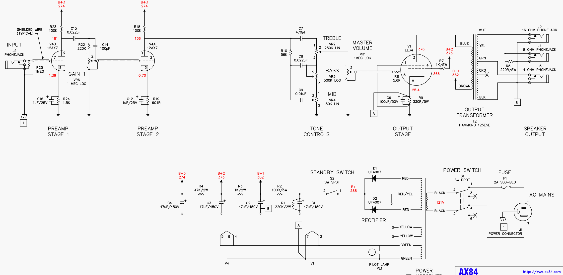

Sto costruendo per un amico un P1-eXtreme, di ax84.com.
Il fatto e' che lo schema di base prevede una EL34, e un voltaggio all'anodo di 376VDC (stando alle letture dello schema).
Io ho utilizzato un trafo con un voltaggio leggermente inferiore (260VAC contro i 275VAC del progetto) e mi ritrovo con una tensione di circa 350VDC all'anodo.
Vorrei mantenere pero' il Cathode Bias come da schema, poiche' il mio amico non prevede di utilizzare altri tubi a parte la 6L6GC.
Cosa dovrei cambiare e con che valori (circa) per mantenere la stessa configurazione ma con una 6L6 invece che una EL34?
Allego lo schema per maggiore chiarezza!

Vanno bene sia 270 sia 330. Il blu è normale sulle 6L6. Occhio che non diventi rosso.

Con 350V di anodica 300ohm di Rk sono l'ideale.

Metti in serie alla resistenza di catodo una res da 1 ohm. Per la resistenza anodica, usa un trimmer a filo da 2K/2W. Ai capi della res da 1ohm, leggerai i mV, ma poichè è di 1ohm (all'1%), stai leggendo esattamente i mA! (I=V/R)
Poi, fatti questo conto, sapendo che P(Watt)=V*I:
(Pmax(W)*0,8)/Va = Ia
dove:
-Pmax è la massima dissipazione della placca, che per una 6L6GC è 30W; in questo modo ho messo la dissipazione massima della valvola all'80%(0,8). Se vuoi puoi aumentare o diminuire la sua dissipazione e quindi la corrente che le scorre dentro...però sappi che se la metti al max (30W) la valvola ti dura poco;
-Va è la tensione anodica (la misuri sul suo piedino riferito a massa);
-Ia= è la corrente anodica che dovrai leggere ai capi della resistenza da 1ohm.
Regolando il trimmer, otterrai il valore di corrente anodica che ti sei calcolato per quella dissipazione! facile no?
Fai queste misure e regolazioni con l'ampli acceso e senza lo stand-by! Deve essere tutto acceso insomma...ma i volumi e i gain devono essere a zero.
Occhio alle alte tensioni mi raccomando!

Soluzione validissima...Ma poi l'ampli non e' piu' cathode biased, ma fixed biased!
Su un ampli tanto piccolo, con una sola finale, vorrei evitarlo.
Comunque ho messo una res da 300ohm/5W, sistemato il pre (avevo dimenticato di portare corrente al tonestack, 1 miserissimo filo
) e provato... Molto bello, corposo e morbido!!!

Ti sbagli!Hades ha scritto: Soluzione validissima...Ma poi l'ampli non e' piu' cathode biased, ma fixed biased!![]()
Il bias sarà ancora di tipo cathode! Xkè tu vari la resistenza sul catodo della valvola!
Il cathode bias, regola la giusta corrente di polarizzazione tramite una resistenza sul catodo della finale...in questo caso tu metti un trimmer per non cambiare 10000 resistenze!!!
Il Fixed bias, al contrario del suo nome, è regolabile...ma di fisso ha il fatto che arriva una tensione negativa alla prima griglia della finale, con un piccolo circuito di alimentazione ricavato da un secondario del TA.
