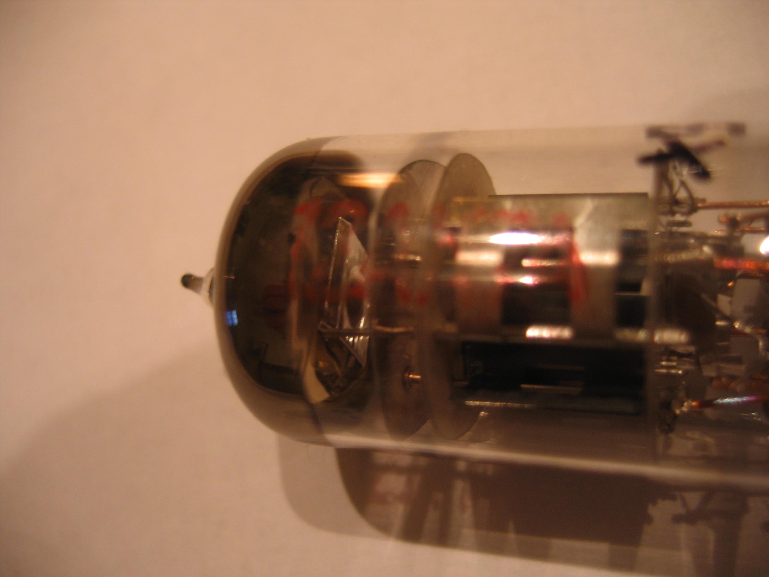

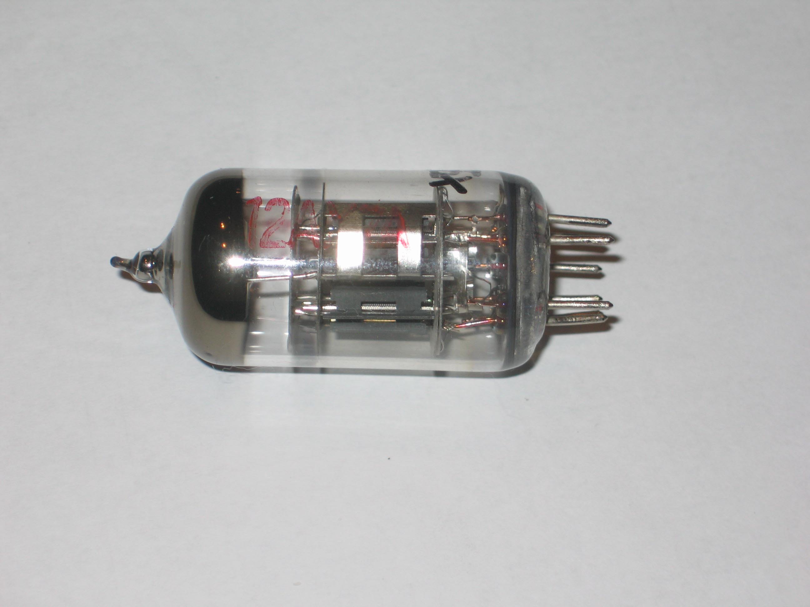

Approfitto di questo topic per una domanda.
Mi da noie anche la P.I., spero perché sia invecchiata, e vorrei chiedervi se sapete di che marca si tratta.
Tutto quello che so è quello che vedete nelle foto allegate.
E' forse una valvola dagli occhi a mandorla?
dave73
Messaggi: 240
Re:Svetlana o JJ?
Messaggio da dave73 » 09/02/2009, 18:49
Cambiale tutte! la 12ax7wa è quella che ho sul twin, e comunque in tutti i twin ci sono tutte 12ax7wa! a parte nel reverbeto che sono at7
