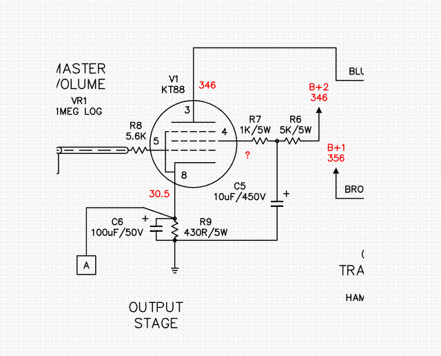

Ora, mi ritrovo con un finale SE che monta una KT88, e mi piace molto, ma vorrei capire se c'e' di meglio in giro per le tonalita' che cerco.
Che differenze sonore ci sono fra queste due valvole?
Eventualmente cosa dovrei modificare di questo schema per poter lavorare con una 6550? Sui pre ho capito bene come agire per adattare il suono ma sui finali ancora non sono molto ferrato!
