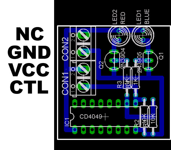

Qualcuno sa dove trovare relay a 3 poli? in questo modo risolverei la questione led sul pannello...
luix
Messaggi: 3422
Re:"TACNASI" : Iniziano i lavori del mio nuovo amp!
Messaggio da luix » 22/05/2009, 22:09
Mettilo in parallelo alla bobina del relay con opportuna resistenza... in questo modo risparmi un relè a tre contatti che è come cercare l'acqua nel deserto!
gnogno
Messaggi: 1986
Località: Lucerna
Messaggio da gnogno » 22/05/2009, 22:25
E' già fatto così (lo trovi nell'altro topic) mi serve un terzo contatto per selezionare tra 2 led e non volevo aggiungere un ulteriore relay per usarne solo metà

Fai una porta "not" come ho fatto io per il pan amp.

luix ha scritto: Mettilo in parallelo alla bobina del relay con opportuna resistenza... in questo modo risparmi un relè a tre contatti che è come cercare l'acqua nel deserto!
Che poi sarebbe come nella foto che ho postato nell'altro tread...

La mia era una risposta e ti è sfuggita!!
Ho detto che puoi usare un circuitino che fa da porta not. Quando mandi un livello "alto" al relay (es. 5V) si accende il led in parallelo alla bobina e il led comandato dalla porta not non si accende perchè "nega" lo stato alto. Quando mandi un livello basso al relay (0V) il relay è spento, il led in parallelo è spento, mentre la porta not manda un livello alto al suo led e lo fa accendere. Non ti serve un relay a 3 vie. Ho fatto proprio questa cosa per cambiare colore del led quando passo da un canale all'altro.

Messaggio da luix » 23/05/2009, 14:13
La più semplice porta not è un transistor, non serve mettere l'integrato!!!

Messaggio da Nutshell » 23/05/2009, 15:55
Io ho messo il 4049 perchè dovevo fare anche un midi thru inizialmente, poi è rimasto.
